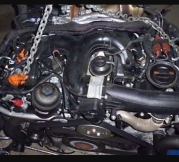

Bonjour, Avec le beau temps qui arrive, je vais me lancer dans le nettoyage de différentes pièces sujets à l'encrassement. Ma question est la suivante: où se trouve les boitiers servo- moteurs et leurs barrettes qui commandes les volets de tubulures sur le V6 TDI de 2012 (facelift)? Je n'arrive pas à les localiser! Mon moteur est différent de ceux sur les photos de ce sujet. L'admission ne part pas en "Y" mais en "M" comme sur la photo ci-dssous. Merci de votre aide -

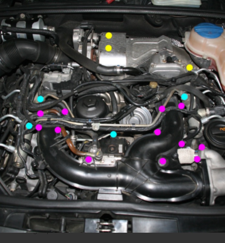

Bonjour, Olalaaa, pas besoin de déposer le moteur. Le turbo et juste en face de toi quand tu ouvre le capot. Sur la photo in est marqué par les deux points jaunes, derrière la protection metalique (sur la A5 facelift il n y a pas de protection). Je dirais même qu'il est facile à démonter (pour un bon bricoleur j'entends). Mais avant de se lancer, sois sur que c'est bien le turbo qui fait ce bruit. Commences d'abord par démonter la durite branchée dessus, introduis un doigt et fais bouger l'axe des turbines pour voir si le jeu est excessif. Jos-31, deux turbos??!!!! Il y a qu'un seul sur V6 TDI -
