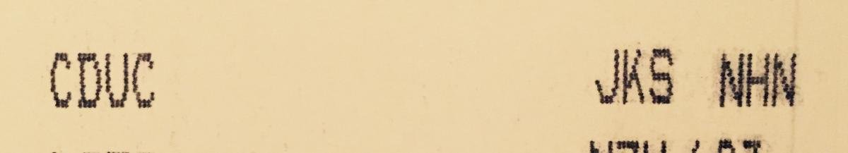

Retrouver type de boite et pont
Freindly75 a répondu à un(e) sujet de andreal dans A5 B8 - (2007 à 2016)
Bonsoir, tu les trouvera sur la première page de ton carnet d'entretien, il y a une étiquette avec tous les codes moteur, boite, pont et les codes options du véhicule. c'est normalement la 5ème ligne de l'étiquette: - 4 premières lettres: code moteur - 3 lettres suivantes : code pont - 3 dernières lettres: code boite tas un exemple en pièce jointe :) -
