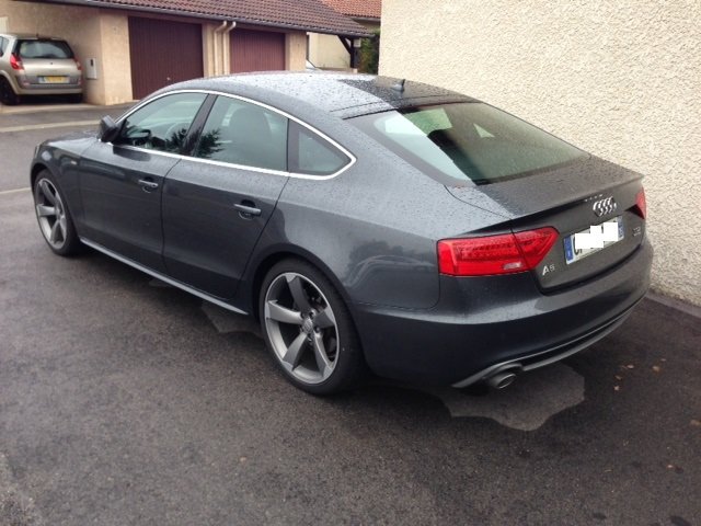

c'est celle sur la photo. j'ai pas de lien mais je poste quelques photos en attendant d'en prendre d'autres dignent d'une présentation. je me tue au boulot en se moment, j'ai même pas le temps d'en profiter... J'ai d'autres photos mais impossible de les poster (trop lourdes)!! c'est bizarre, elles ont été prises en même temps!!
