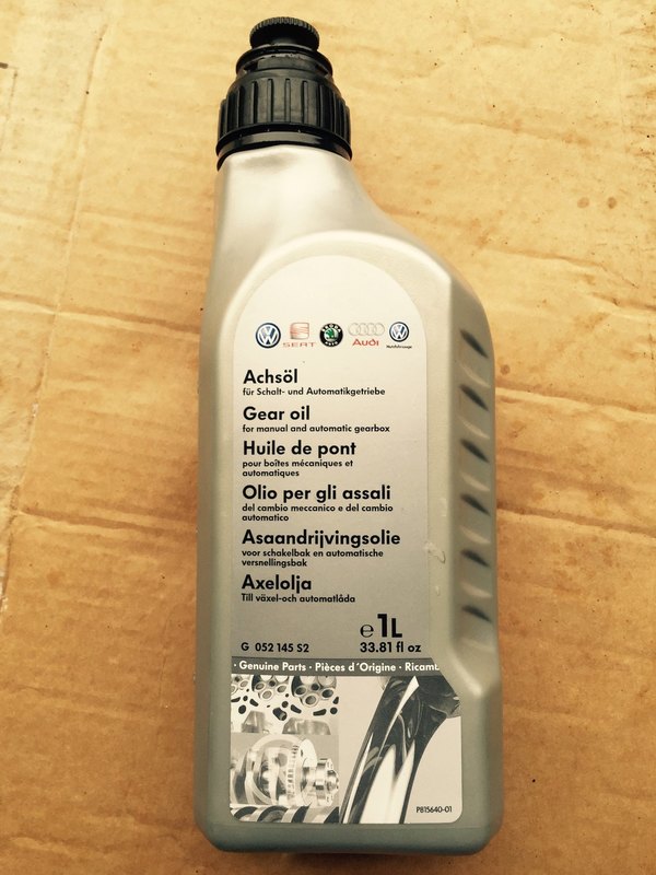

Bonjour, pour le prix que ca coûte, je te conseille d’aller chez audi prendre un bidon d’un litre à 29€ (voir photo) pour la capacité de ton pont, c’est 900ml. Remplissage par orifice latéral jusqu’à débordement, voiture parfaitement à plat. c’est simple comme vidange. Cherches sur le forum, j’ai déjà fais un tuto.
