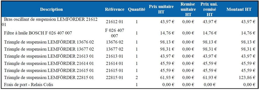

Je pose aussi ici les réfs des bras LEMBFORDER que j'avais commandé en Juillet 2017 :
Attention le dernier bras est a acheter en deux exemplaires, c'est l’inférieur avant (gauche et droite).
En page 19 et 38 de mon topic il y a des explications :
C'est beau quand est neuf!
J ai refait ta commande sur oscaro en rajoutant les bielettes de barre stabilisatrice ça fait un total de 545e
Un peu moins cher que ce que tu disais! Sauf si tu compte les 2 bras que tu as fait monter dans un garage ( + 200e je crois)
Pour les 8 bras, je suis à environ 500€.
Donc 545€ avec les deux biellettes de barre stab, c'est "normal".
Oui je me suis planté dans le prix annoncé des pièces.
Oui les deux bras sup 200€ pour la MO. Je te souhaite que ça se passe mieux que moi et que pas mal de gens ici.
