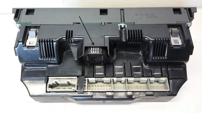

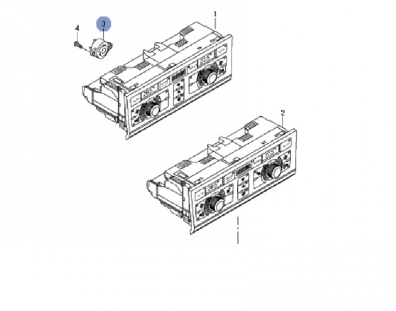

Voici un schéma pour mieux comprendre :
la pièce est la numéro 3...

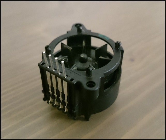

Et la pièce en question...
