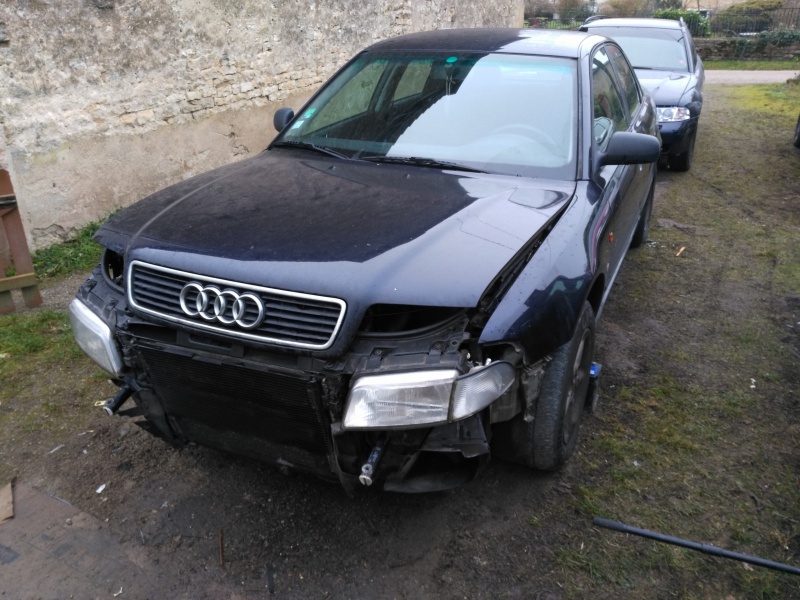

bonsoir a tous je vais vous presenter mon projet sur une A4 break de 2000 en TDI 115
tout d'abord j'avais acheté une Berline A4 de 96 mais la vis de la poulie de vilebrequin a cassé du coup toute la distribution a pris cher... petite photo de ma berline qui me servira de donneuse finalement
et petite photo de la distribution
donc comme ne trouvant pas de moteur je me suis mis a la recherche de la suivante et je suis tombé sur un break de 2000 en TDI 115 avec un embrayage a faire et surtout le vendeur avait un interieur de S4 qu'il a vendu en gros tout le tableau de bord et l'interieur est demonté les photos vont mieux que des longs discours
donc il y a du boulot, surtout que ma donneuse est une phase 1 et que le break est en phase 2

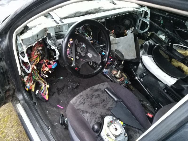

bon apres avoir pris mon courage a deux main le remontage de la break avance bien, et du coup il me reste l'embrayage a terminé et a remonté boite a gant et rangé le faisceau coté conducteur je mettrai des photos prochainement
