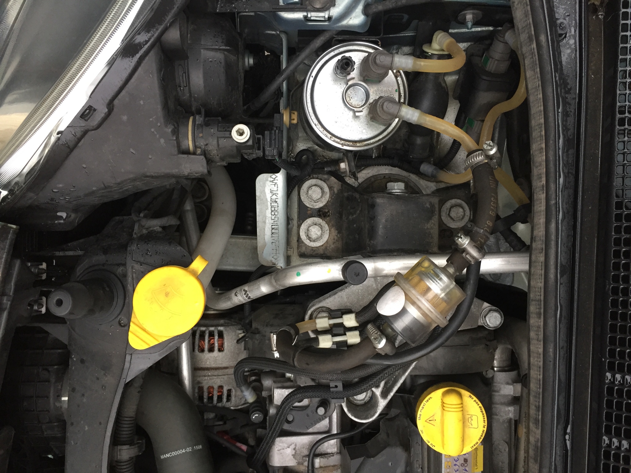

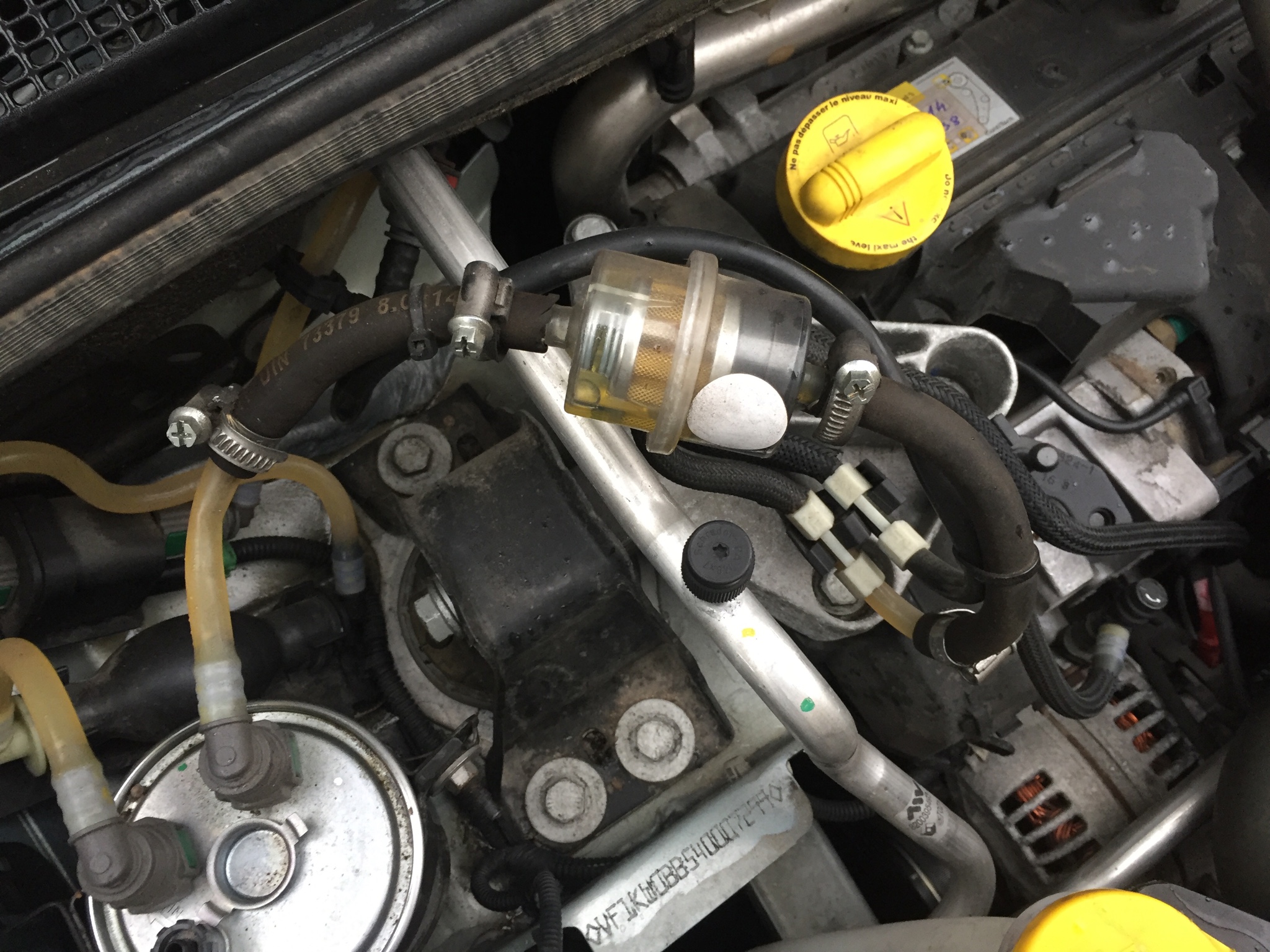

Ma femme a eu ce soucis sur le kangoo en 2014 (voiture de 5 ans 1/2 et 150000kms) la cc nous demandez en gros 5/6000€ ça aux uns geste de la part de Renault (pourtant tous les entretiens étaient fait dans cette cc, après recherche sur le net, soucis connus sur ces moteurs à cause de cette pompe de m****
On a trouvé un petit mécano qui. Fait un lavage HP du réservoir, qui à laver tout le circuit de go et qui nous a rajouté un filtre aimante.
Depuis Ras, sauf la vanne ÉGRÈNE qui commence à nous jouer des tours (trous à l'accélération)
Ah un filtre aimant , premiere fois que j'entends parler de ça, je vais chercher des infos car c'est peut être bien en préventif
Tient, c'est cadeau: http://www.dr-electrodiesel.com/2014/10/a-quoi-servent-les-pre-filtres-magnetiques-pour-filtre-a-gasoil-quoi-faire-quand-un-vehicule-produit-de-la-limaille.html
Merci pour cette info , je pense que vu le prix je vais me laisser tenter . Très sympa ton lien :-)

Pour le filtre magnétique n'a aucun intérêt si il est placé tel quel c'est à dire entre le réservoir et le filtre à carburant . Il faudrait qu'il soit placé entre la pompe à injection et les injecteurs pour préserver au moins les injecteurs et limiter la casse . Mais je doute que ce soit faisable .

C'est très bien , mais cela ne protégera pas la limailles d'aller vers les injecteurs si la pompe à injection foire .Ici tu as mis ton filtre entre ta sotie de filtre à GO et le circuit vers la pompe à injection . Ce qu'il serai judicieux de faire c'est entre la pompe à injection et les injecteurs mais comme j'ai dis plus haut je doute que ce soit faisable .
Sortie de ta pompe HP 1300 bar ????
Rampe HP flexible metal on fait comment pour mettre un filtre là ?????
C'est tout simplement pas possible .
On pourra rien protéger entre la pompe HP et les injecteurs , si il y a défaillance de celle-ci
C'est pas moi qui l'ai fait. Je suis une tanche en mécanique.
Pour moi c'est pris apres le filtre à gasoil, et à part vers le moteur
c'est a titre preventif et cela ne coute pas cher
Mais le trou dans les accelarations n'est pas du a ce rajout ?
@rabito on a qu'a demander a 113 de nous fair un hybride aimanté avec des belles soudures comme il sait le faire :p
C'est vrai Pascal , entre le reservoir et le filtre je ne vois pas l'interet à moins que le gazoil retourne dans le reservoir lol ( cool en voila une bonne idée pour faire des economies ) .
Du coup en effet je ne vois plus trop l'intéret de ce produit .
Oui José on est hélas tributaire de la pompe HP , si on commence à changer cette pompe en préventif tous les 120000 km , je crains que rouler en AUDI va revenir bien compliqué .
:p
Non non, la c'est vraiment la vanne EGR, 215000 kms et ma femme est pas violente sur les accélérations et sur le régime moteur.
Sur les moteur diesel je sais pas comment ca se passe, mais sur mon essence, j'aurais largement la place via un montage quelques peu alambiqué pour le rajouter apres mon filtre à essence

Il semble que la limaille, c'est du laiton, donc un aimant, ça ne marche pas
