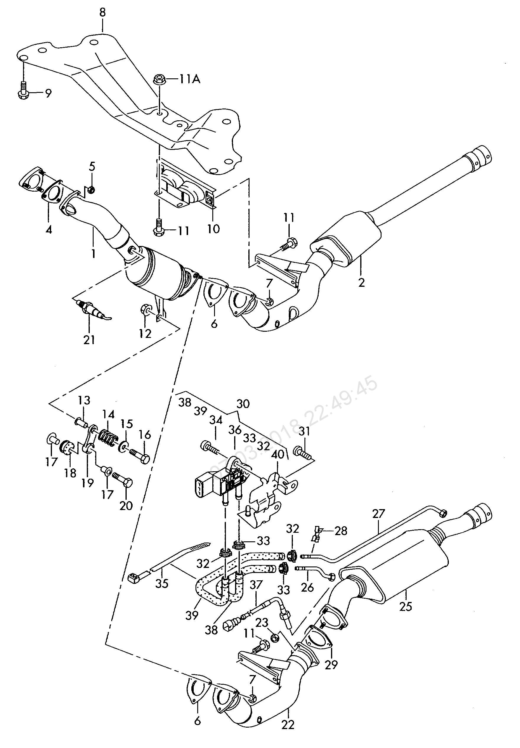

Normalement tu avais un catalyseur sous ton chassis niveau place conducteur,ou tu croyais que c'était l'intermédiaire comme je l'ai cru au début.Sinon,il avait été enlevé.Les diesel qui n'ont pas de fap ont au minimum un catalyseur.Ci-joint ton ancien départ de ligne en haut,en bas ton actuel départ.Piece 1 précatalyseur,piece 2 catalyseur

Alors sur mon ancienne, j'avais bien le n°1 la précatalyseur mais pas le n°2, j'avais bien un tube et il avait vraiment l'air d'être d'origine ?? Peut-être que ça allait avec le châssis sport ??
étrange,j'ai pas trouvé cette configuration. :reflexion: .Sinon t'avais fait quelque chose d'interressant sur ton ancienne.Tu avais fabriqué une piece en alu à partir de la vanne papillon qui reliait le collecteur d'admission.Pour ça ok,par contre de la petite pipe,tu te piques sur l'échappement ou tu craches au sol?
