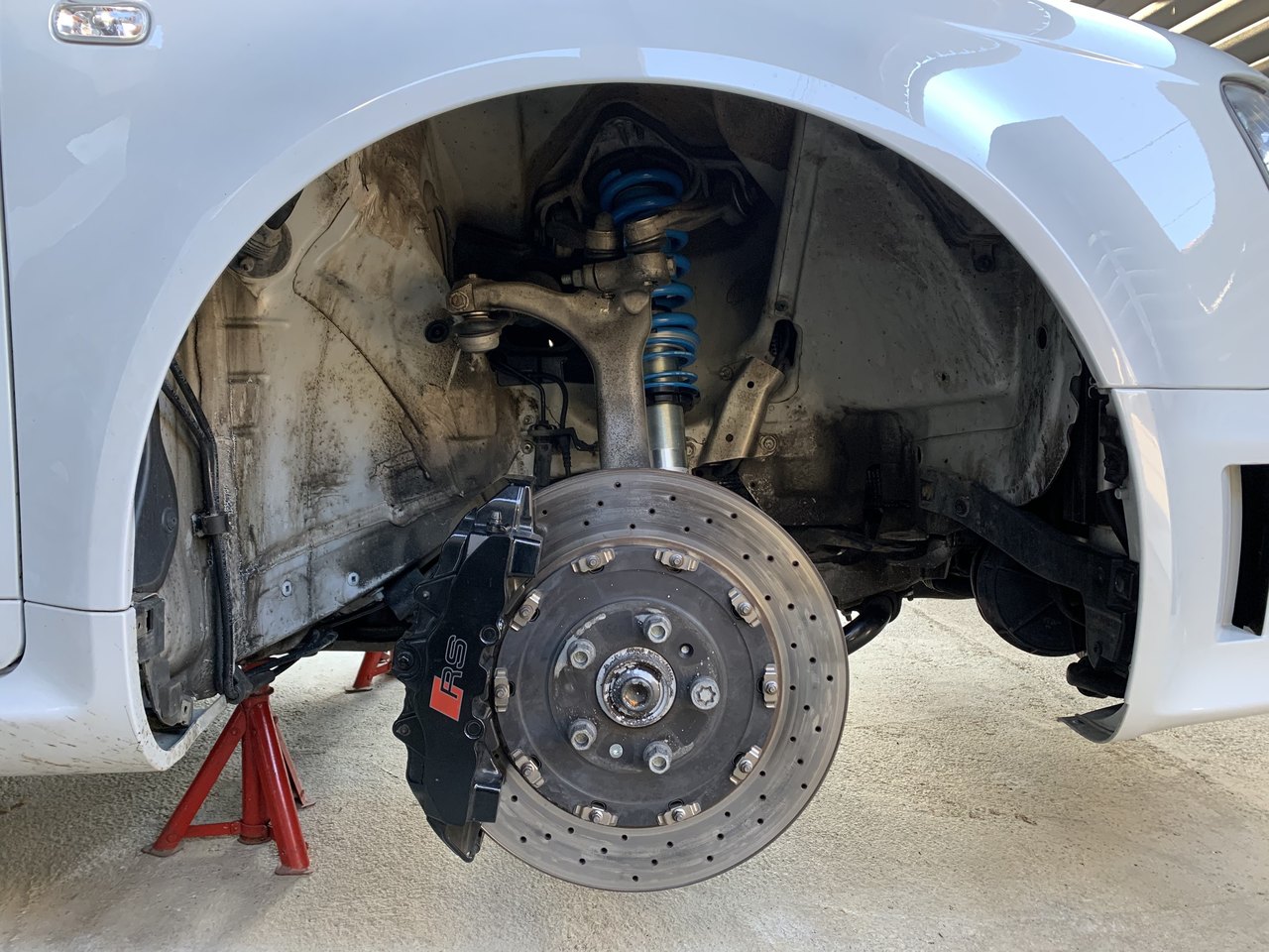

Mise en place de Bilstein B14, le DRC était mort .. Fuite !! :AP-Smiles_u1F621:
Du coup j’ai tout supprimé, même les tuyaux de tout le système, rien ne traîne comme ça !!!
Au passage, petite modification pour le réglage des ressorts arrières sans avoir à tout démonter et ce faire chier pour visser ou dévisser le réglage !!!
Remplacement de tous les Silentbloc du train avant .. un peu de sablage et peinture de certaines pièces, boulons, écrous  qui avaient de la rouille de surface :AP-Smiles_u1F621:
Remplacement de la courroie d’accessoire et galet tendeur ..
Lavage des passages de roue qui en avaient bien besoin .. :AP-Smiles_u1F608:

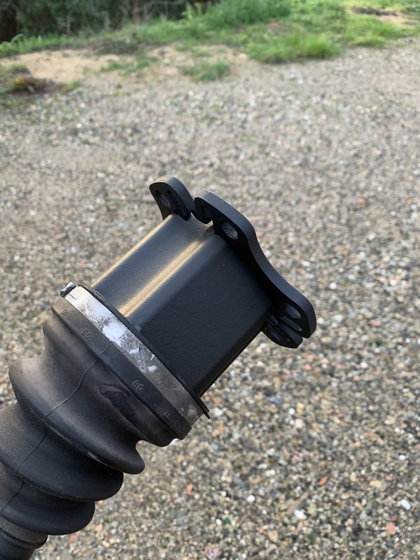

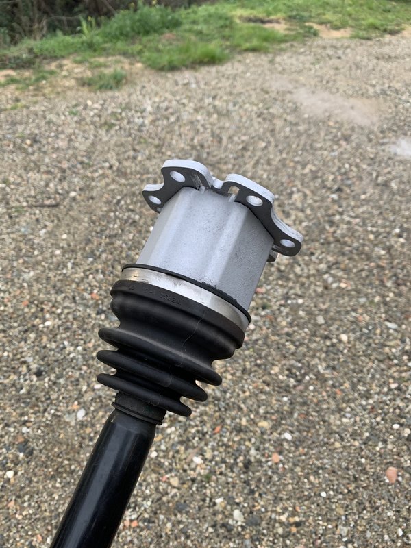

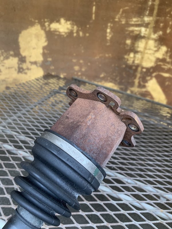

J’en ai profité aussi pour sabler les pièces où il y avait de la rouille de surface (pattes de fixations, boulons, écrous, etc etc) et les repeindre.. exemple avec une cardans !!
Et gros nettoyage des passages de roues !! Sûrement jamais nettoyé au vu de l’état AP-Smiles_u1F60F.png
Le dessous subira la même chose .. :AP-Smiles_u1F601:
Waou o top suzuka c'est magnifique ce que tu fais la. Elle va être neuve 😁
Mes passage de roue était dans’ le même état ... 5 h de taf part côté brosse pinceau , surtout de l’huile de coude ^^
Terrible!!! J'adore :AP-Smiles_u1F60D:
Je réserve le même traitement pour la mienne. Tu as utilisé quoi pour nettoyer les passages de roues?
Pour tes vis, elles sont noires a cause du traitement thermique qui apporte les caractéristiques mécaniques mais cela ne protège pas de la corrosion sur le long terme.
