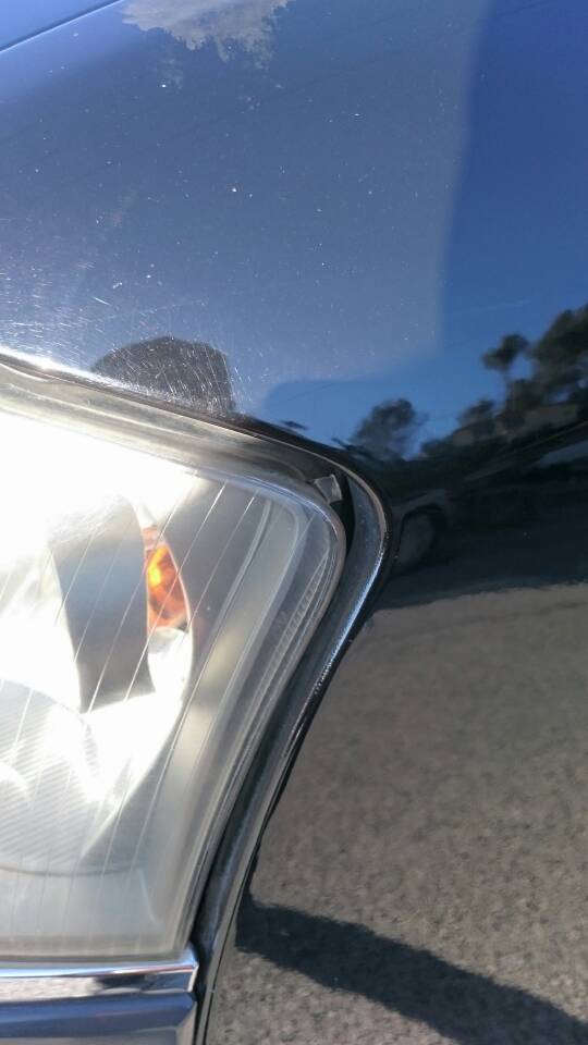

Pour mes feu opaque un chiffon mf + polish carrosserie + huile de coude!!!

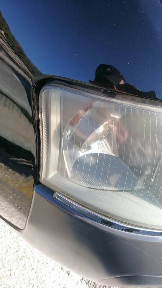

Salut à tous , j'ai une petite question, j'ai voulu enlever mon phare pour changer ma baguette chrome, j'ai donc enlever les 3 vis mais le phare n'est pas venu et j'ai pas voulu forcer...hormis le faisceau il y a autre chose qui le retient ???Ou une technique particulière ??
Les clips de retenue en bas ?
Yes merci celui la je l'avais pas vu ;-)
Du coup comme c'était pendant ma pause déjeuner j'avais tout remonter avant de reprendre le boulot !!
Merci monsieur
Le but était de retaper un peu mieux les feux, changer cette fameuse baguette, et refaire un joint car la il n'existe même plus!
C'est super cette vidéo, je vais me la mettre de coté. J'ai enlevé mes phares (pour rien d'ailleur) quand j'ai changé mes courroies, et au remontage j'ai voulu faire PC puis phares, mais je n'ai pas trouvé comment les rentrer après le PC, je suis trop nul, j'ai fait phares puis PC, mais pour les alignements c'est pas forcément facile...
Oui pour l'alignement faut ajuster avec les vis et à mon avis même vérifier le réglage des feux par la suite mais la cest une autre histoire
j'avais été prévoyant pour le réglage en traçant la ligne supérieure du faisceau sur la porte, il n'y a qu'a réaligner après

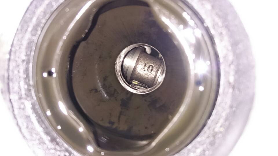

Bonsoir à tous, je viens de voir au travers de mon bouchon d'huile, un bout d' AAC qui a l'air un peu creusé, et ça me hante...

Quels seraient les symptômes d'AAC dans le sac et est ce que cela se voit par le bouchon réellement ???
Ma voiture ne fait quasi aucun bruit hormis le bruit normal quoi (un poil plus à froid) elle ne fume pas sauf 1 matin sur 10 en ce moment (blanc gris) et ça dure 200 mètres et ne revient plus, et je consomme du 11 litres au cent donc normal encore...
Autant je m'inquiète pour rien mais je m'apprête faire 3000 bornes avec donc bon...
Va voir les photos de mes AAC par là : http://forums.audipassion.com/topic/188513-distribution-sur-v6-et-v8/
Ils ont à tous les endroits de frottement un aspect plus brillant, mais en ce qui me concernait, il n'y avait pas de ressaut en passant l'ongle dessus.
J'ai vu sur le fofo des photos d'AAC usés il y a quelques mois, l'usure était vraiment visible, un creux assez impressionnant, je te retrouverai peut-être lequel. Rien à voir avec toi.
Tout ça pour dire que cet aspect ne veut pas forcément dire qu'il y a usure, et je dirais au risque de me tromper par manque d'expérience ou parce que la photo ne me parle pas, que tu peux te rassurer.
Oui merci de ta réponse rapide, en fin de compte on voit bien avec les reflets que la surface et bien lisse et brillante mais je suppose que le système de poussoir / basculeur sur ressort sert à rattraper cette usure... Mais j'ai toujours un doute et comme je n'ai pas la possibilité de Parker la voiture pour un demontage je psychote un peu aussi (sûrement).

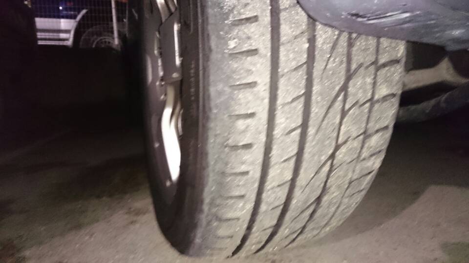

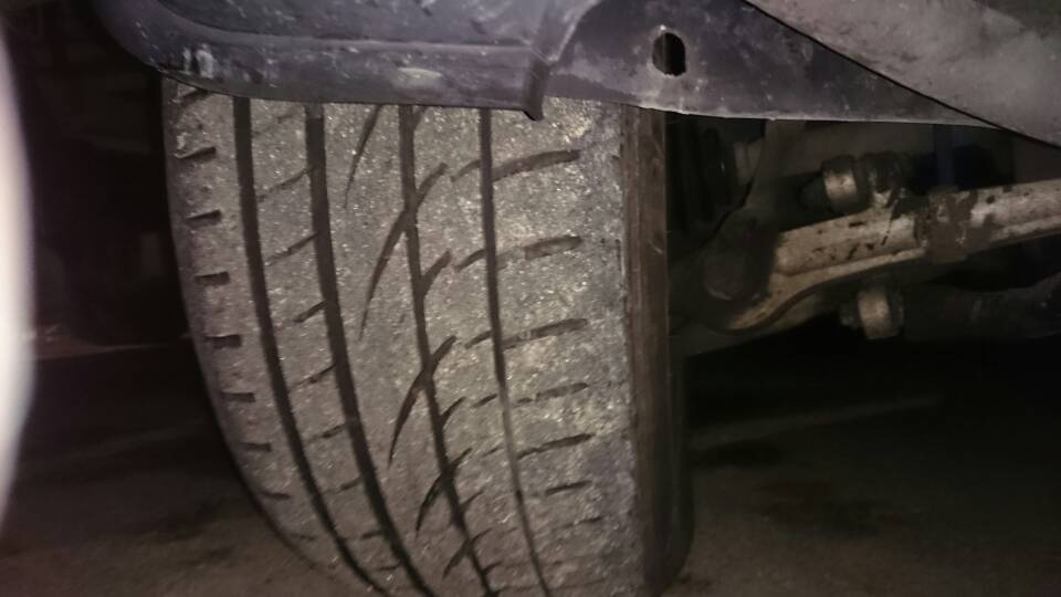

Je me tâte aussi pour les pneus... Les arrières sont encore très bon je suis tenté de remettre les mêmes en neuf à l'avant ( 140/u) ou 4 khumo à 80/u... Franchement je sais pas trop...ça me fait mal de ne pas faire tirer les arrières plus longtemps vu leur etat, je reflechi encore et de toute façon je ne peux pas les changer avant d'avoir refait le train avant!

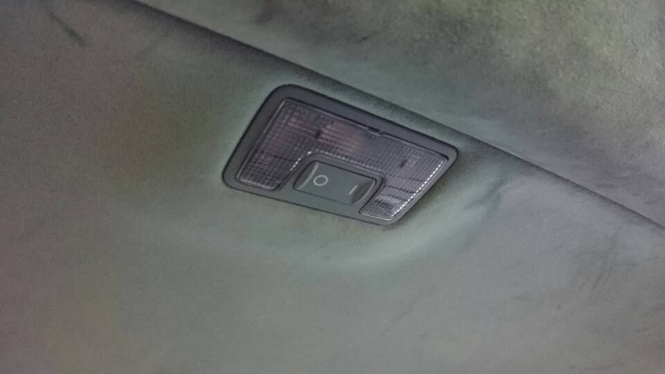

Sinon mon contacteur de coffre fonctionne mais le plafonnier marche pas, pour l'enlever faut juste faire levier, ça doit être clipsé je pense
Pour le plafonnier, oui juste clipsé.

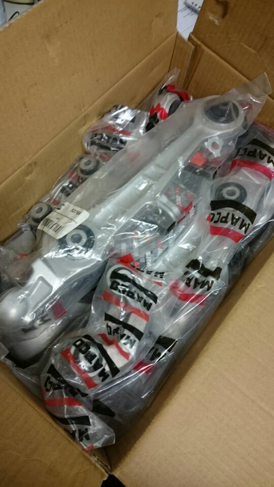

Bonsoir bonsoir, ben voilà je devrais recevoir mon kit complet mapco de train avant demain du coup rdv pour montage + géométrie + équilibrage ! Les pneus attendrons...Les prochaines payes !!!
Ou que c'est que tu la pris et à quel prix
En fait je ne voulais pas acheter du noname, le prix devait être correct et surtout le cône de mes bras inférieurs fait 24.5mm et ça ben c'est plus dur à trouver...( ceux en 21mm ont l'air beaucoup plus courants)
Le meilleur trouvé est sur oscar à 514€.
Se composer un kit coûte plus cher !! La il y a tout le train avant et au pire je me suis dit je vend ce qu'il y a en trop !
Et puis j'ai parcouru le forum dans tous les sens et visiblement le mapco semble faire l'unanimité !

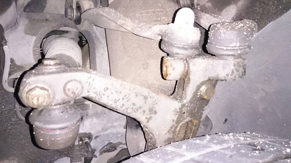

J'ai besoin d'une info sur les porte moyeux avant... Le montage c'est bien passé en bas pour mes bras mais ceux du dessus ont la vis littéralement soudé !!!
En gros la vis à cassé avec le boulon même en ayant arrosé de degrippant fréquemment...
Du coup j'ai trouvé un gars qui en vend d'occase d'où ma question :
Quelles sont les différences entre les références ???( Si c'est pour le diamètre du roulement à la limite je m'en fiche vu que d'occasion il est inclu moyeu + roulement.)
Chez moi ça fini par 258 et 257F, le vendeur a du B, du A et du E!!!
C'est la tête de la vis qui a cassé ?
C'est souvent le cas et dans ce cas là il faut sortir la vis par l'autre côté en remettant l'écrou avec des rondelles et en le serrant
Non c'est l'écrou avec le bout de la vis qui a cassé, et la vis ne bouge pas d'un yota...apparemment ça a déjà été changé et n'a pas été serrer au couple, juste comme une brute !!!
Du coup j'ai du la récupérer comme ça en attendant, donc je roule avec un côté ou il manque le boulon...
Bon ben pas question de partir en vacances comme ça...l'idée de rouler sans l'écrou au bout de l'axe bof bof et puis du coup j'ai pas fait la géométrie donc bon :(
J'ai normalement trouvé une paire de porte moyeu à très bon prix on verra en rentrant mais ça fait ch**r
