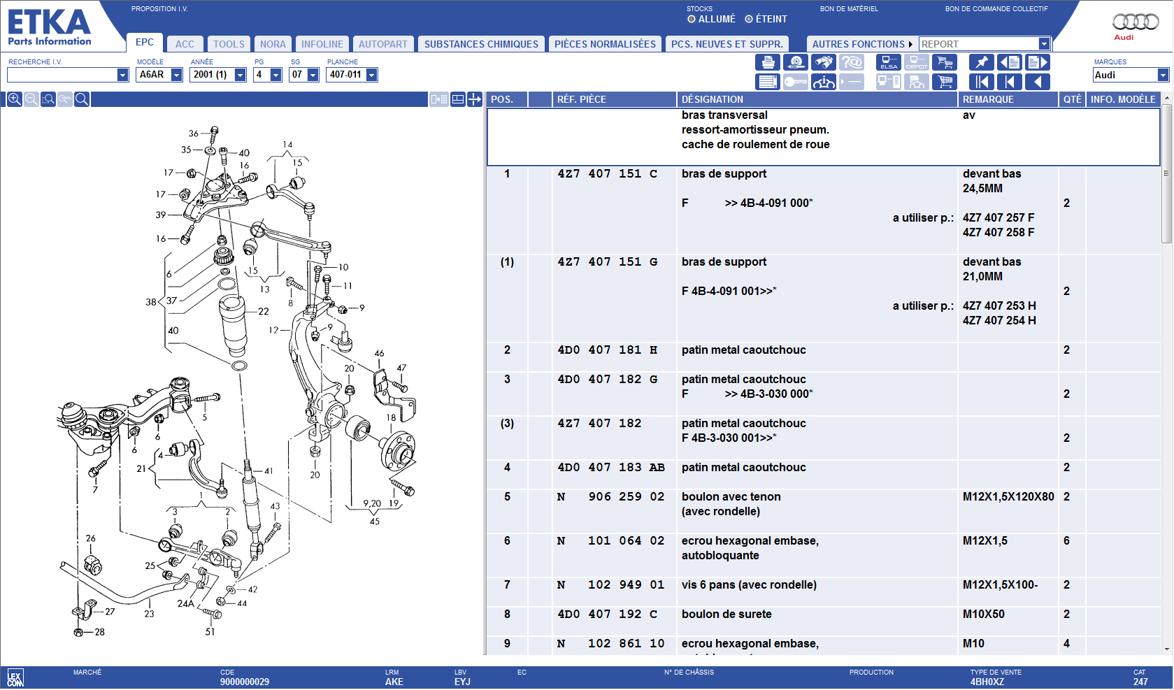

Salut à tous, quelqu'un peut me dire si 24 mm est le bon diamètre de cône pour les bras de suspension avant qui soutiennent les amortisseurs ??attachicon.gifDSC_0621.JPG
Tiens, je te laisse regarder la bonne référence ;)
Oui merci frankr171, je l'avais lu mais j'ai toujours un doute car mon châssis fini part 160032 et sur l'une des réf qui m'intéresse ils indiquent à partir de châssis 091001, du coup ça serait bon??
Pardon je ne t'avais pas lu : pas sûr du tout, je pense que cette numérotation dépend de l'année, donc il faut prendre en compte aussi et surtout le début de ton numéro, c'est à dire pour 4B_?_xxxxxx, le point d'interrogation qui fait référence à l'année (et les xxxxxx au numpéro que tu mentionnes).

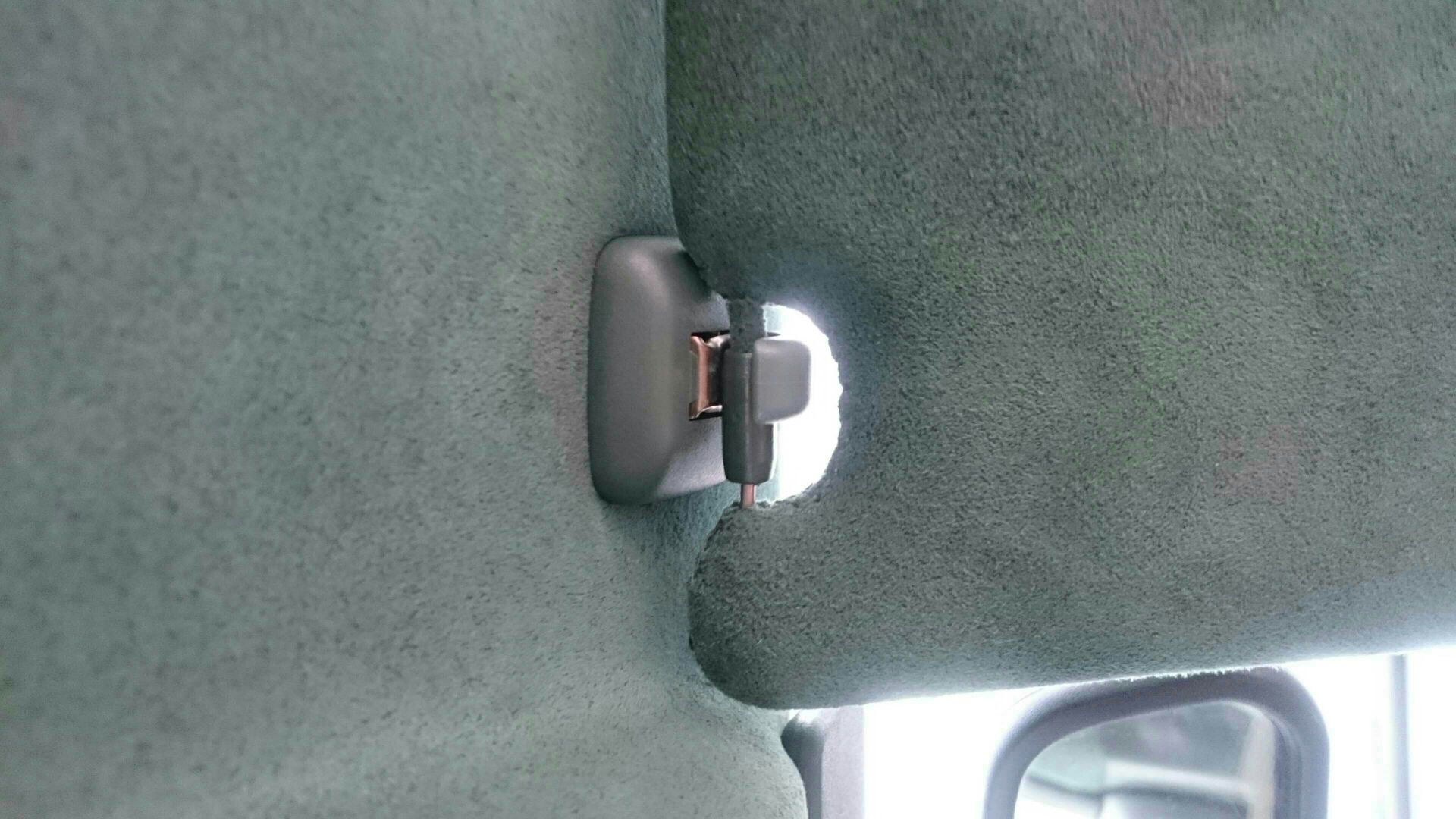

Je me permet de te poser deux questions par apport à ton topic.. Ou as tu trouvé les deux tiges des pares soleil ? Je vois que tu as su uniquement changé la tige, les miens sont cassés aussi et je n'avais même jamais essayé d'enleve juste la partie cassé sa vient facilement ?
Quand tu parles dans ton dernier message de vidange de pont arrière tu parles de vidange de quoi ?
Merci à toi et bon week end !
Salut allan,
La tige c'est de l'électrode, mieux valait réparer vu le prix !
J'ai percé de part en part la pièce qui me restait, puis j'ai inséré en force la tige d'électrode ( c'est rigide, au bon diamètre et ne rouille pas) en calculant que ce soit un peu plus long de chaque côté.
Ensuite au dremel et Avec une petite fraise j'ai "dremelisé" gentiment les 2 endroits où vient se prendre la pièce et en tordant légèrement je l'ai rentré et c'est nickel, faut juste que je peigne le bout visible en vert pour camoufler un peu, pour illustrer :bbf4d56b832aeb7947c0c3abaf960f35.jpg
Par contre moi il me restait un morceau, si le tient est cassé mais que la pièce à disparue il va falloir trouver un truc pour la remplacer.
Pour le pont arrière c'est le différentiel entre les cardans arrières, huile à vie comme ils disent...
En fait moi c'est le bout rond qui est cassé, en plastique la .. La tige ne l'est pas elle est intact .. mais pas mauvais idée que tu as eu la en plus sa a l'air propre beau taff l'ami et merci pour l'info je vais plutot voir de mon côté comment je peux rajouter une épaisseur à la tige pour qu'elle rentre dans le pare soleil si tu me comprend :-)
Je suis pas pro de l'auto, je me débrouille, et j'ai jamais entendu parlé de sa tu aurais quelques mots clé ou autre que je cherche plus d'info sur le net à ce propos sa m'intéresse, je suis aussi quelqu'un qui comment dire .. Aime que sa soit impéc :marcelpoire:
merci pour les infos l'ami :marcelpoire:
Je pensais à du mastique pour plastique .. Refaire la pièce plastique et la poncé jusqu'a ce qu'elle soit uniforme, ont verra j'ai d'autres priorité pour l'instant mais je testerais merci en tout cas ;)

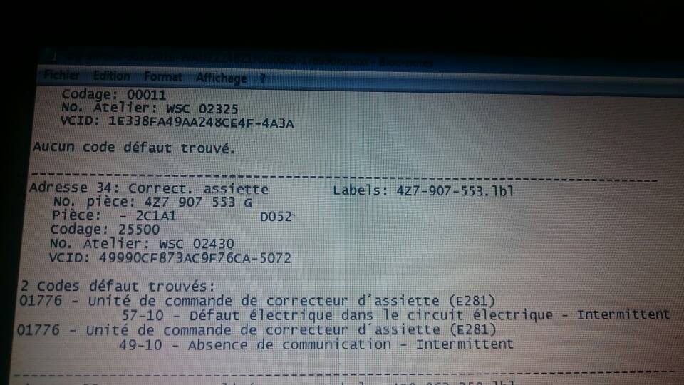

Salut à tous, ce matin il faisait plus froid que d'habitude et j'ai eu un code panne sur le combiné, cela a durée juste une fraction de seconde avec une perte de puissance d'une fraction de seconde également, il faisait nuit du coup j'ai vu que ça!!
C'est le triangle qui s'est allumé une demi seconde :
( photo prise en vitesse en mettant le contact pour illustrer mes propos)
Et du coup j'ai fait un scan, rien de neuf hormis ça:
Mauvais adresse ??? Bizarre non?
