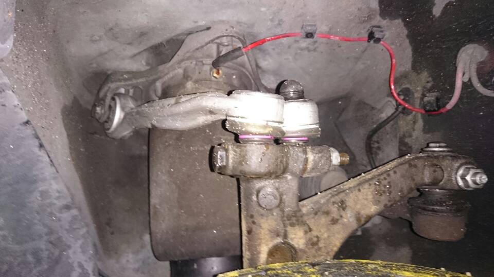

J'ai grandement gagné en précision de conduite mais j'ai perdu en confort, c'est assez étrange... Sur les chaussée dégradé ça vibre gratte comme un truc mal fixé, on le sent dans le plancher et la pédale d'accélérateur, j'ai demonté un côté pour voir j'ai pas trouvé de jeu suspect
Mais j'ai le code erreur 01375 intermittent, donc support moteur 1, maintenant pour savoir quel côté ????

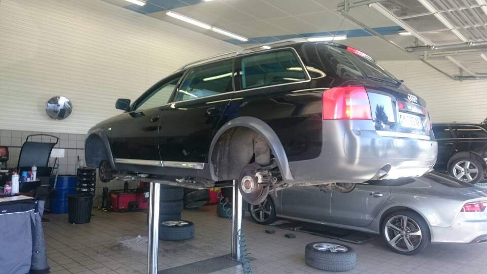

Je m'apprête à changer de région et du coup je suis actuellement sur niort pour visiter des maisons, 2000km À/R, mes pneus étaient déjà mort, je devait repartir samedi matin et j'ai profité d'une promo sur du pirelli, donc montage la veille de 4 pneus neufs.
Je part serein samedi matin à 5h30 et arrivé sur la rocade le pneus se dégonfle d'un coup
Dégoûté je change dans le noir ma roue contre la galette à la lampe du portable.. Et attend gentiment q'un centre auto ouvre ses portes (9h00)...
De la on me dit: c'est juste l'obu mal serré , on regonfle et la cest le drame car dans la bataille j'ai paumé ma douille antivol, haaaaaaa !!!! Sur place pas moyen de la retrouver évidemment, ok je vais chez audi qui n'ont pas accès au douille et chez profil plus ou le pneu est garantie on me dit que le roulage à plat de quelques dizaines de metres l'ont détruit à l'intérieur...
Bilan: je devais rentrer bosser lundi, j'ai paumé ma douille (neuve) et profil plus n'a de toute façon pas le pneu en stock ni aucun autre garage alentour, je suis donc coincé jusque mardi soir. . Voilà voilà... Pour la petite histoire !

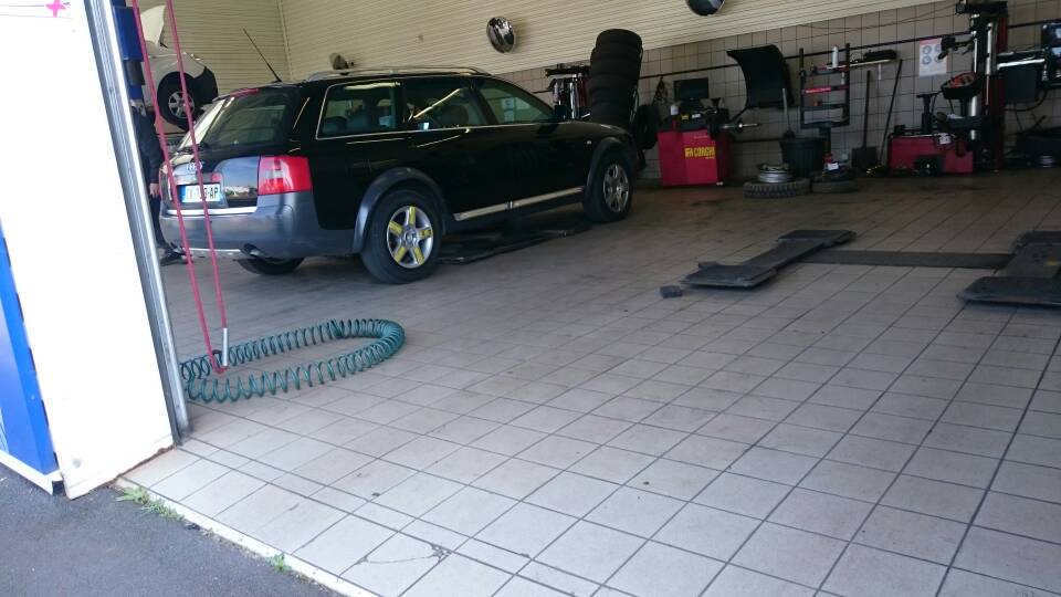

Bon... Écrous antivol retirés !!!
Chez audi vw, ils pouvaient pas prendre 5 min pour le faire dans toute la journée... C'est pas ce faire de la gueule du monde ça?? Il a fallut que ce soir profil plus qui se fasse prêté la valise de douilles
Niveau écrou, y a-t-il une correspondance chez vw ? Genre ceux de passat ?car ils n'avaient pas pour allroad 2001, logique, mais c'est pas pour autant qu'ils ont cherché plus loin...
Prêt à péter les plombs j'ai préféré partir...

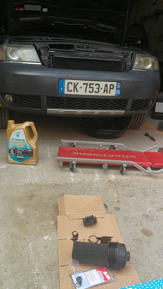

Bonjour !!! Je vais bientôt faire ma vidange, du coup je pensais la tenter avec de la 10w40 qui a priori serait pas mal pour les moteurs un peu incontinents... De plus la castrol est assez chère
Sur la shell la norme est OK est elle semble identique à la castrol, un avis sur cette marque peut être ??1ba42a43cf7b9a897de8d4ff6fdef661.jpg
Bon ben finalement je reste en 5w40 100% synthétique, vidange faite aujourd'hui, facile comme bonjour
Huile Petronas en promo chez oscar + filtre huile purflux + nouveau bouchon et un filtre habitacle.
J'ai récupéré un bon 5,5l et remis 5l et un chouillat plus pour être vers la tranche autre de la jauge. f321e81bf1cf44aa18f0d3eb323e793b.jpg

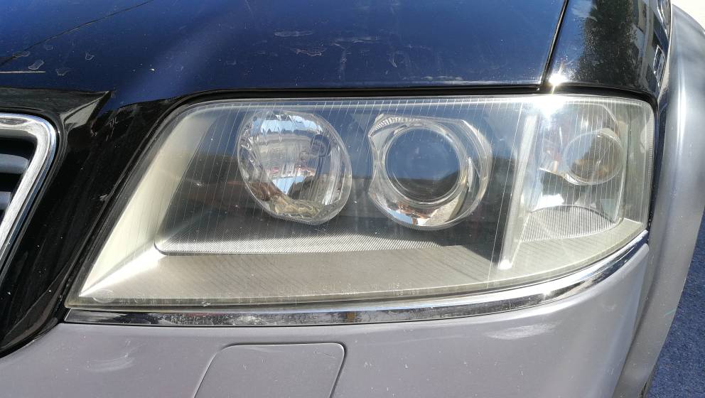

Hello! Nouveau joint autour des feux, on voit pas bien mais avant il n'y avait quasiment plus rien... C'est quand même plus esthétique ! 6cc2c04c0543e201c6f46d69fdfa197d.jpg
Envoyé de mon VTR-L09 en utilisant Tapatalk
Ah ben j'aurais bien besoin de changer ce joint également, où l'as-tu trouvé? Ca a l'air bien propre en tout cas.
Salut !! Pour tout dire j'ai voulu le refaire mais c'est pas si simple...
Il prend vraiment tous les côtés sauf dessous et en faite il est collé à la lamelle en plastique qui se clips dessus, du coup j'ai abandonné
Je l'ai acheté chez audi directement... 38 balles piece mais au moins c'est propre..
Tu le trouve facilement sur etka (attention le joint n'est pas représenté mais il est bien dessus)

40balles le joint...Audi a la meme politique commerciale que le dealer de mon quartier... :)
Ah ouai... Je me doutais que ce serait exorbitant! Mais vu l'état de délabrement des miens, je crois je vais être obligé de passer par là.
Tu as tenté de le choper ailleurs qu'en concession?
Juste qu'on parle bien de la même chose, c'est bien la pièce 4 sur le diagramme?
http://www.oemepc.com/audi/part_single/catalog/au/markt/RDW/modell/A6AR/year/2001/drive_standart/247/hg_ug/941/subcategory/941020/part_id/251662/lang/e
Parce que vu les prix que je vois en ligne (que aux states, sur la bay et ECSTuning). T'as plutôt fais une bonne affaire! :O
https://www.ecstuning.com/b-genuine-volkswagen-audi-parts/headlight-trim-left/4b0941191/
Oui c'est bien celle là !
Parce que vu les prix que je vois en ligne (que aux states, sur la bay et ECSTuning). T'as plutôt fais une bonne affaire! :o
Pour certaines pièces c'est moins cher et facilement dispo !
