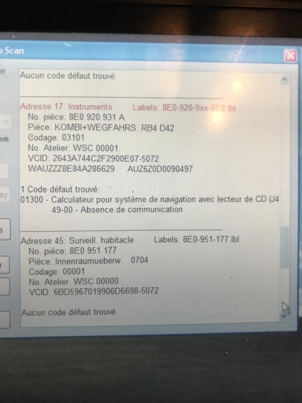

Quelqu un connaît la procédure pour modifier le code vcds pour annuler la commande navigation ?
comme j ai changé le poste c est la seule erreur qui traîne lorsque j édite un rapport...
Non je m en sert toujours sur le nouveau
c est plus au niveau de la navigation d après ce qui est écrit donc gps d après moi. Ça écrit absence de communication faudrait que je relève le code erreur precis
Autant pour moi il s agit du lecteur cd et cela est normal puisque je l ai déposé.
pour rappel je cherche à savoir comment ne pas afficher le défaut en codifiant le VCDS, merci
