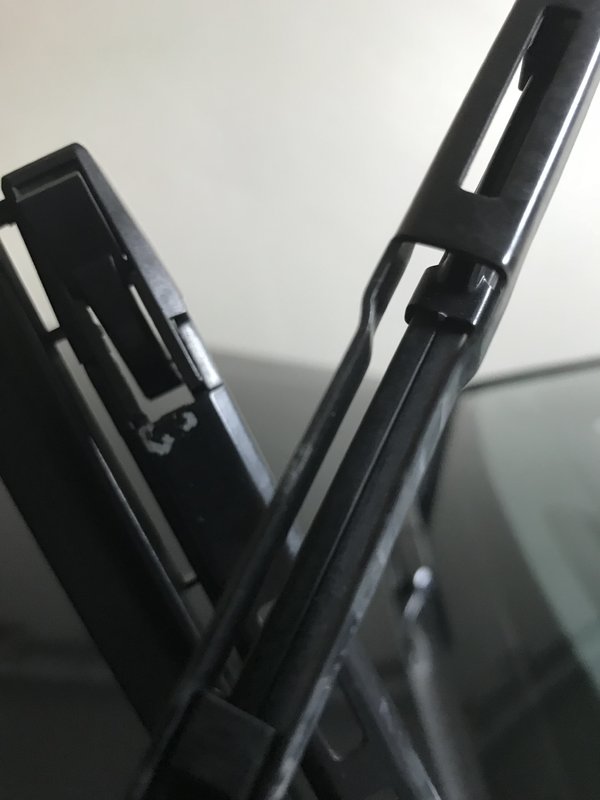

Non pas de standard même en normal. Ma particularité c est que mon clips qui vient sécurisé le balai est sur mon bras d essuie glace. Y a rien sur mon balai que du métal, et ce model n’est pas très efficace ça correspond à du bosch a l ancienne qui essuie mal et qui fait du bruit, ha j oubliait il fait des rebonds à haute vitesse 🙈.

J'ai les mêmes que vous il me semble (fixation rapide + déflecteur sur le bras etc), ils claquent quand il changent de sens, ils couinent quand il pleut pas beaucoup
Et comme ils sont morts, quitte à changer..

Ils sont au garage. Je ferai une photo dans la semaine. J'avais acheté sur Vente Privée.
Le changement de bras ne me dérange pas trop car la base en alu s'oxyde. J'en ai déjà refait un et la peinture est en train de barrer...
