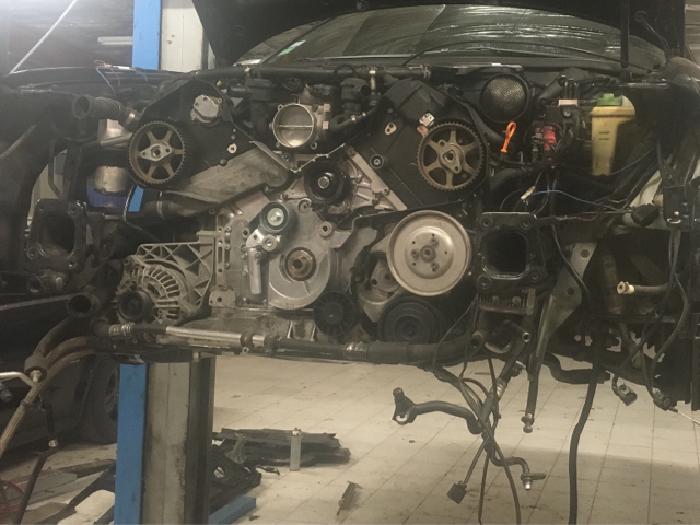

Ok j'ai regardé plis en détail et oubliez ce que j'ai mis plus haut... Donc pour compléter...
Le bruit vient bien du moteur. Je l'entend très bien au niveau du radiateur à l'avant, plutôt côté conducteur. Ça ressemble en fait à un bruit de compresseur, en un peu plus grave...!
Autre exemple : ça ressemble au "ouinnn" Quand on va vite en marche arrière.
Ce bruit est présent même au ralenti, et s'intensifie si on monte dans les tours... Alors je pense à un galet de distribution ou peut être un roulement d'alternateur...

Que le ralenti varie légèrement à la baisse, c'est normal car tu forces plus sur la pompe de D.A., les craquements peuvent êtres liés à des bras de suspensions usés, ce qui est assez commun sur ces modèles.
Si pas de changement du bruit, moins de probabilités sur la pompe de D.A... En tout cas cela semble être sur la partie accessoire, du coup tu vas devoir démonter et enlever la courroie d'acc pour effectuer un contrôle des différents galets et poulies.
En faisant tourner quelques instants sans la courroie d'acc tu seras si c'est lié à la distribution ou l'acc.
En tous cas le bruits se situe sur un des éléments des courroies.
C'est aussi ce à quoi je pensais.
Où est située la pompe de DA sur les RS6 ?
Là même si je n'ai pas pu voir, le bruit est vraiment bien localisé juste derrière le radiateur.
J'entends le bruit beaucoup plus fort en façade (face au radiateur) que quand je suis au dessus du moteur.
Merci pour vos réponses en tout cas !
La pompe est située côté conducteur.
La poulie grise sur la photo est celle de la pompe de DA :
C'est exactement à cet endroit que j'entends le bruit...
Après on peut changer la poulie seule non ?
Oui mais le bruit ne vient pas d'elle... C'est une poulie fixe, la partie roulement est dans la pompe.
Seul le démontage de la face avant pourra te donner l'origine du bruit...

Oui c'est la pompe de DA, j'ai eu le cas sur mon S6.
C'est assez facile à changer, en 2h c'est fait !

Prends la référence OEM Audi et fais une recherche sur eBay pour ta pompe de DA, ça se trouve aux alentours de 100 à 150 euros en neuf.
Ce n'est pas compliqué à changer, le plus dur c'est de s'y mettre. Pour l'électrovanne, même combat, faut acheter la pièce chez ZF et le faire soi même si tu veux pas te séparer d'un membre de ton corps pour financer les travaux.
