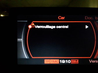

Voici des photos de mon menu "CAR"
la tu es dans le menu car + système ( bouton en bas à gauche de la molette )
Essais d'entrer dans un autre menu ( essai en bas à droite ) version puis return.
Tu devrais revenir au menu car.
Tu peux aussi essayer un reboot du Mmi qui est peut être bloqué sur ce menu.

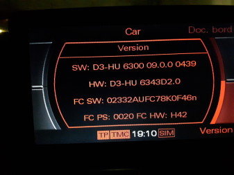

Si ça peu vous aider voici le menu VERSION
Ton histoire ma tellement mis le doute, je viens d'aller vérifier et effectivement sur l'écran tu devrais
avoir "système" d'affiché en bas à gauche, ta version MMI semble ancienne je ne me l'explique pas :nixweiss:
