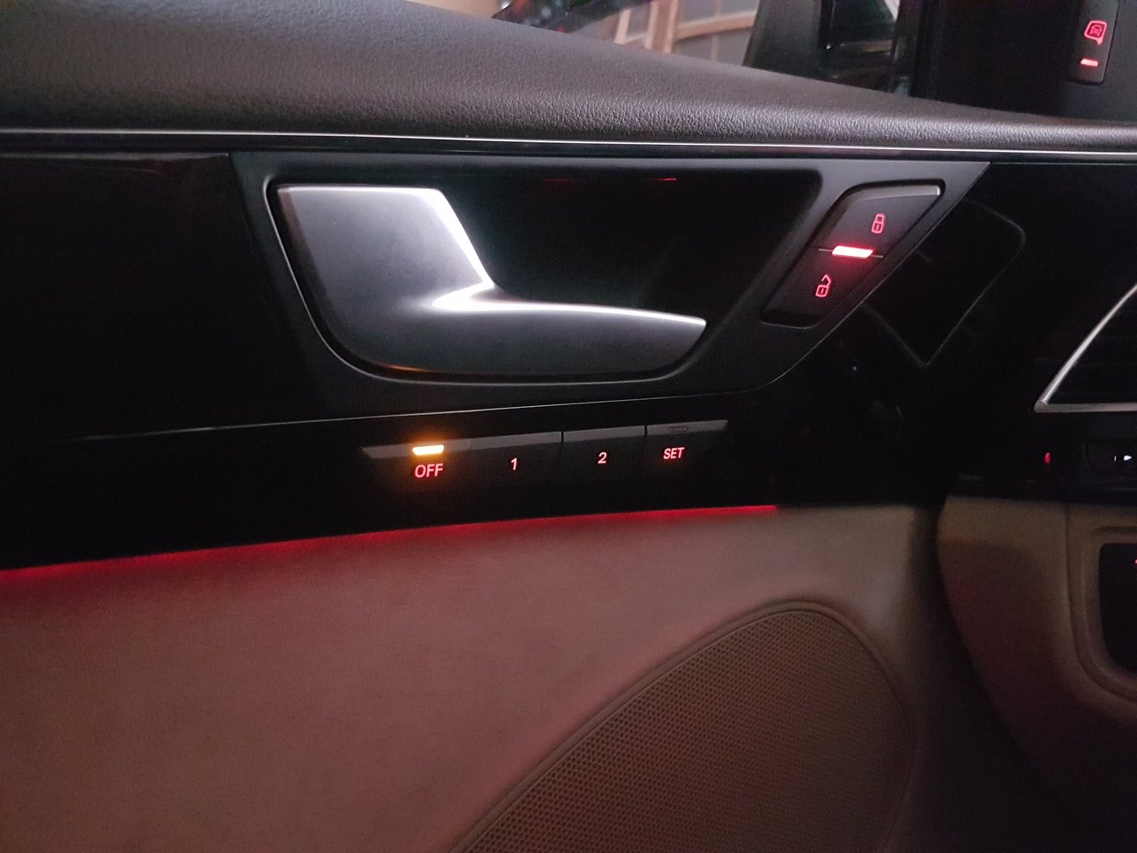

Mémoriser le réglages du siège conducteur sur clés
944S2 a répondu à un(e) sujet de 944S2 dans A8 D4 - (2011 à 2017)
Bonjour Fin du problème Hier c'est revenu tout seul !!!!!!!!!!!! Les mystères du numérique ….. -
944S2 a posté un sujet dans A8 D4 - (2011 à 2017)
Bonjour à tous Voici mon soucis, la mémorisation du siège conducteur sur les clés ne fonctionne plus. Il y a quelque temps j'ai fais essayer mon véhicule à une personne, lors de l'essaie j'ai désactivé la mémorisation sur les clés par l'intermédiaire du bouton mémoire sur la porte conducteur. Depuis je n'arrive plus a activer la fonction dans le MMI. La ligne de commande est grisée, et quand on veut l'activer j'ai le message de la photo 2, et le bouton de mémoire du siège est bien sur off comme demandé dans la notice. J'ai passé le VCDS et je n'ai pas de message d'erreur. Je pense plus à une manip à faire qu'une panne du système. Si vous avez des idées je suis preneur. Merci -
