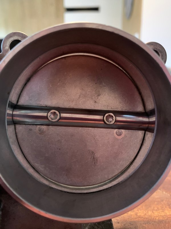

Bonsoir, j’essai d’avancer sur le sujet … j’ai effectué un test de fuite et les seules « fuites » que j’ai c’est au niveau des papillons cet écart est normal ? si non faut-il rectifier a ce niveau ? -

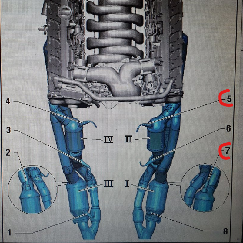

Petit up On peut voir dans VCDS qu'il y a 2 valeurs pour la pression du common Rail et le total est bien > 60 bar Personne n'a ou ne peux tester la pression common Rail ? Je dirais que mes 2 pompes HP sont ok, et j'ai 2 sondes Lambdas qui sont en défaut maintenant ... 009237 - Oxygen (Lambda) Sensor B2 S1 Voltage too Low / Air Leakage / Sample Error P2415 - 008 - - Intermittent 009236 - Oxygen (Lambda) Sensor B1 S1 Voltage too Low / Air Leakage / Sample Error P2414 - 008 - - Intermittent Çà doit être ceux là: Sachant que la N°4 et N°5 ont été changés, je dirais que le souci est au niveau des CATA -

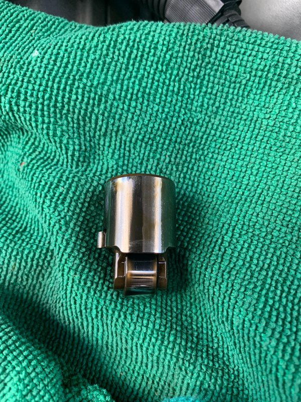

démontage des 2 pompes .... Tous semble en très bon état J'ai vu que le capteur de pression peut-être testé et doit avoir une valeur entre 450 et 1000 ohms et moi j'ai 1.5 ohms Quelqu'un a déjà tester ces capteurs ? si le test est correct mes 2 capteurs sont HS Bon weekend de pâques -
