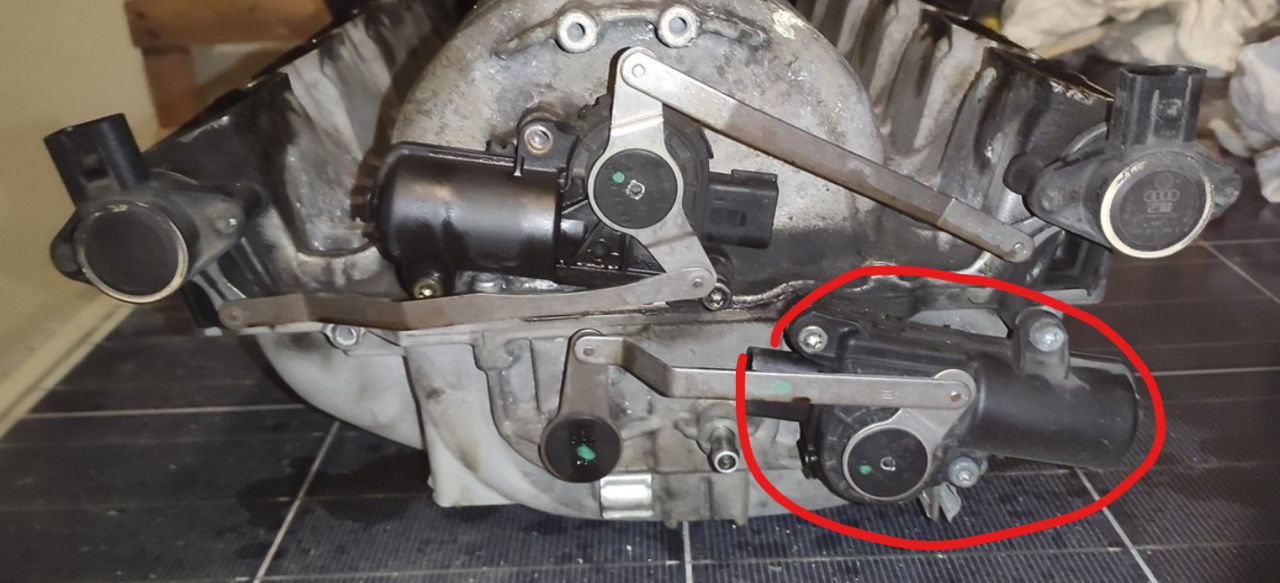

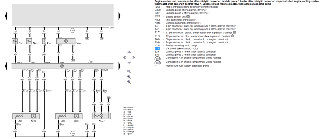

Bonsoir, pour faire suite au sujet.... J'ai vérifié le branchement sur la prise du moteur V183 (j'ai changé la prise car elle était cassée) Et malheureusement je sais pas ce que j'ai "foutu" mais je me suis trompé au remontage de la prise j'ai inversé pin 1 / 3. (d'ou mon erreur !) Apres correction de mon erreur, j'ai d'autre souci qui sont apparu et j’espère pas du a mon erreur 008328 - Bank 1 Camshaft A (Intake) Position Actuator P2088 - 002 - Short to Ground Freeze Frame: Fault Status: 01100010 Fault Priority: 0 Fault Frequency: 1 Reset counter: 255 Mileage: 160966 km Time Indication: 0 Date: 2022.02.27 Time: 00:06:27 Freeze Frame: RPM: 189 /min Load: 50.2 % Speed: 0.0 km/h Temperature: 97.0°C Temperature: 24.0°C Absolute Pres.: 990.0 mbar Voltage: 10.414 V 008336 - Bank 1 Camshaft B (Exhaust) Position Actuator P2090 - 002 - Short to Ground Freeze Frame: Fault Status: 01100010 Fault Priority: 0 Fault Frequency: 1 Reset counter: 255 Mileage: 160966 km Time Indication: 0 Date: 2022.02.27 Time: 00:06:27 Freeze Frame: RPM: 189 /min Load: 50.2 % Speed: 0.0 km/h Temperature: 97.0°C Temperature: 24.0°C Absolute Pres.: 990.0 mbar Voltage: 10.414 V 008201 - Intake Manifold Flap; Bank 1 P2009 - 002 - Short to Ground Freeze Frame: Fault Status: 01100010 Fault Priority: 0 Fault Frequency: 1 Reset counter: 255 Mileage: 160966 km Time Indication: 0 Date: 2022.02.27 Time: 00:06:27 Freeze Frame: RPM: 189 /min Load: 50.2 % Speed: 0.0 km/h Temperature: 97.0°C Temperature: 24.0°C Absolute Pres.: 990.0 mbar Voltage: 10.414 V 006438 - Relay for Aux Coolant Pump (J496) P1926 - 002 - Short to Ground Freeze Frame: Fault Status: 01100010 Fault Priority: 0 Fault Frequency: 1 Reset counter: 255 Mileage: 160966 km Time Indication: 0 Date: 2022.02.27 Time: 00:06:27 Freeze Frame: RPM: 189 /min Load: 50.2 % Speed: 0.0 km/h Temperature: 97.0°C Temperature: 24.0°C Absolute Pres.: 990.0 mbar Voltage: 11.176 V 001432 - Thermostat for Mapped Engine Cooling (F265) P0598 - 002 - Short to Plus Freeze Frame: Fault Status: 01100010 Fault Priority: 0 Fault Frequency: 1 Reset counter: 255 Mileage: 160966 km Time Indication: 0 Date: 2022.02.27 Time: 00:06:27 Freeze Frame: RPM: 1454 /min Load: 37.6 % Speed: 0.0 km/h Temperature: 97.0°C Temperature: 23.0°C Absolute Pres.: 990.0 mbar Voltage: 12.065 V Sur mon collecteur d'admission j'ai changé les pièces (neuves) 1 / 6 / 26 (voir dessin plus haut) Et j'ai cru comprendre a confirmer que le changement des pièces 6 / 26 nécessite une adaptation... quelqu'un aurais déjà fais cela ? Cdlt, -

Bonjour, Avez-vous déjà eu cette erreur de diag ? Un témoin moteur s'affiche assez rapidement. 1 Fault Found: 001633 - Intake Manifold Tuning Valve Control Circuit (Bank 1) P0661 - 002 - Short to GND Freeze Frame: Fault Status: 01100010 Fault Priority: 0 Fault Frequency: 1 Reset counter: 255 Mileage: 160917 km Time Indication: 0 Date: 2022.02.26 Time: 17:05:37 Freeze Frame: RPM: 757 /min Load: 23.5 % Speed: 0.0 km/h Temperature: 39.0°C Temperature: 14.0°C Absolute Pres.: 1000.0 mbar Voltage: 13.970 V
