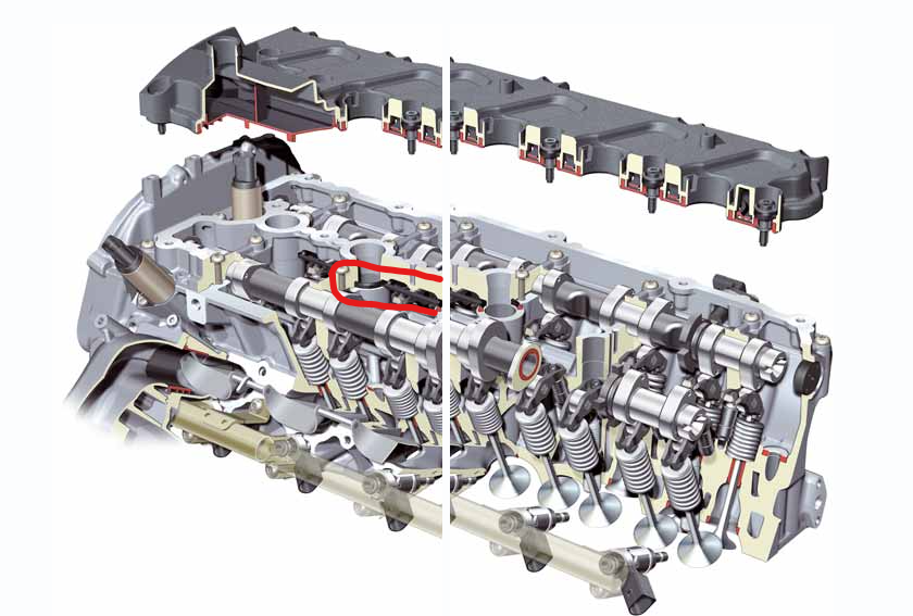

C'est quoi cette pièce ....

Bonjour, Merci pour vos réponses Effectivement ce sont bien les jonctions du joint 14 ou 13 donc normalement RAS -

Ha merde pas le choix de le changer ? Ça va pisser dans les puits de bougies sinon? -
Bonjour, En changeant mon joint de couvre culasse, la partie en plastique noir sur la photo s'est désintégré ! (j'ai retrouvé des morceaux cassés) Savez vous quel est son rôle ? (a remplacer ou pas ? => je n'ai pas trouvé de refs) Cdlt,

C'est quoi la durée de vie avant d'avoir ce genre de casse ? la mienne a 160 000 kms (la casse n'est pas d'hier)

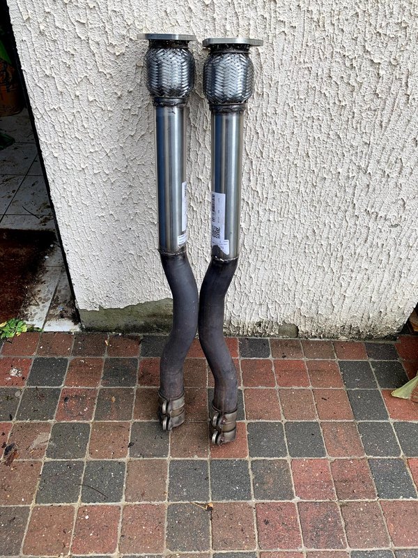

Bonjour à tous, Avancement de mon S8 avec les modifications que S8-Stein a proposé Le bolide prêt pour la modif ;-) J'ai juste préféré démonter toute la ligne, elle se démonte très bien, sauf au niveau du cata ou j'ai plus de la moitié des goujons qui se sont cassés a cause de la rouille. J'ai changé les brides et les tresses d’échappement car c'était dans un mauvais état. Pour ma part cela restera temporaire (plusieurs année quand même) car je préfère monter plus tard un X-pipe (maison) pour supprimer toutes ces soudures et que ce soit plus propre. j'ai opté pour cette solution car reprogrammation a venir prochainement.... Le V10 chante maintenant ca fait plaisir J'ai aussi bloqué les clapets en mode ouvert (tant qu'a faire) Je me suis posé la question si il n'y aurait pas d'autre clapets (niveau cata) car a froid elle libère plus de son, ou alors c'est une fausse impression car elle tourne plus haut => 1000/1100 trs/min au ralenti à froid. Bonne journée -
