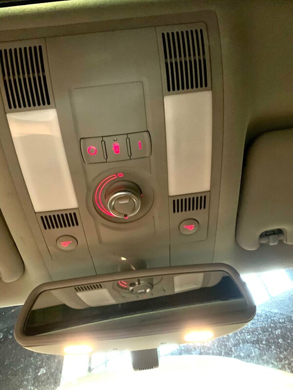

  1. Je viens de changer le bloc de commande complet, effectivement cela venais bien du bouton de commande. maintenant le toit s’ouvre et ce ferme bien ,par contre il ne veux pas entrebâillé. il monté de quelques centimètres et ce referme aussitôt. Avez vous une idée ou une procédure pour le re règlé ?

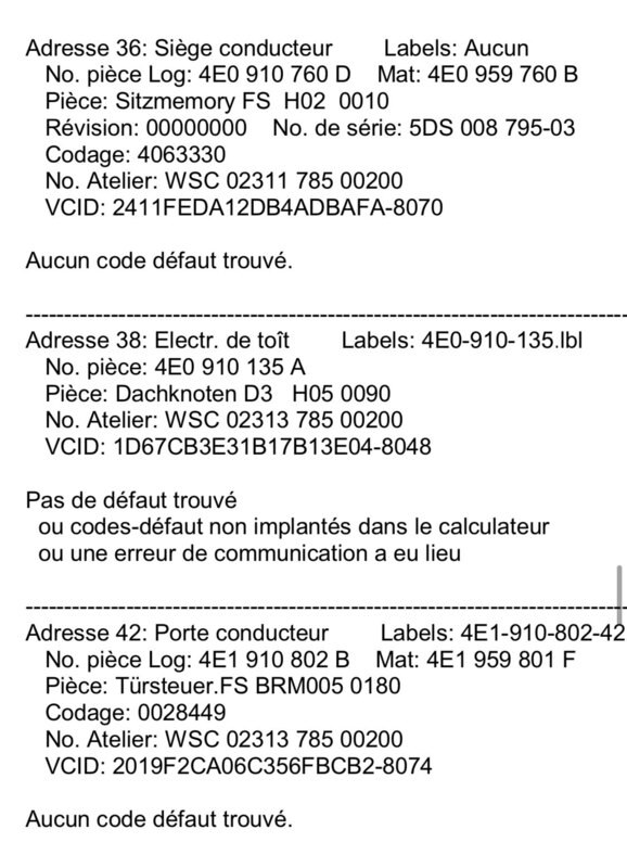

  2. Bonjour a tous, Je suis nouveau sur ce forum et je suis tout fraîchement propriétaire du jolie A8 de 2009 . Je voudrais réglé les différents petits problème dont elle souffre. - le premier problème c’est le toit ouvrant qui ne fonctionne pas du tout. Le fusible et bon . J’arrive à ouvrir et fermer manuellement avec la petite clé allen en prise direct sur le moteur. Au dire de l’ancien propriétaire , il fonctionnait avant qu’il remplace la batterie. j’ai donc recodé la batterie avec mon Vcds .( aucun défaut de batterie au diag) , mais cela ne change rien. j’ai cependant un boute du le bon ton de commande. Ne connaissant pas son fonctionnement, je me pose la question de son fonctionnement. c’est tu. Bon ton rotatif . sur la notice il est stipulé qu’il faut tirer pour entrouvrir le toit ouvrant et tourner pour l’ouvrir complètement. or mon bonton tourne seulement, aucune possibilité de pousser ou tirer dessus. Il semble également avoir pas mal de jeu . pouvez vous me confirmer comment fonctionne la commande du toit ouvrant. je joint les photos du bouton et le rapport du diag merci à vous pour votre aide.
