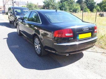

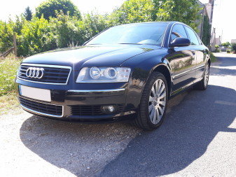

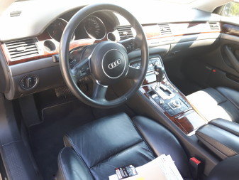

  12. Bonjour :hello: J'ai 57 ans, je suis mécanicien hélicoptère, j'habite GAP (05). Après une Audi A4, suivie d'une A6, nous sommes passés à l'A8. C'est un modéle pack Avus de 01/2005 en 3.0 TDI quattro boite tiptro, elle a 130 000 km et c'est une première main française. Je rejoint le forum pour profiter de vos connaissance de la marque. Merci à vous :bien: :coucou:
