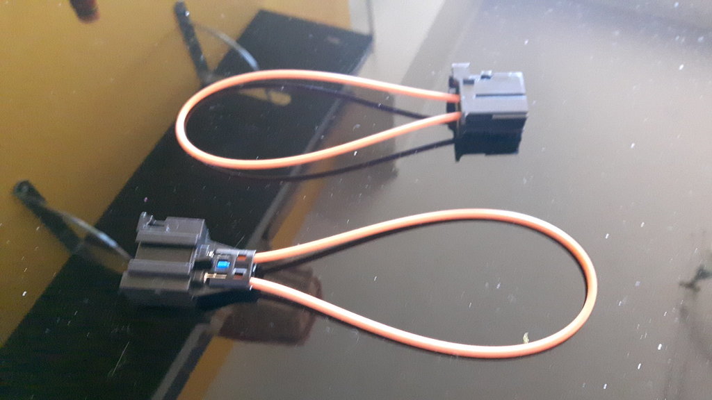

De retour de ma recherche de panne, j'ai trouvé le coupable, le boitier téléphone, il y avait de l'eau. J'ai laissé mon shunt optique en place et le reste semble fonctionner correctement. Je n'ai plu qu'a trouver un boitier téléphone. Quelqu'un aurai une idée sur la cause d'infiltration d'eau à cet endroit ? -

Bonjour J'ai acheté il y a 2 semaine une A6 3.0 TDI quattro tiptronic de 2006 première main avec 140 000 km, par contre elle a le MMI en panne, rien ne fonctionne, et le reset ne dépanne rien , il affiche juste de temps en temps le logo MMI pendant 10 secondes, au moins l'écran fonctionne.Info supplémentaire, la voiture a eu un problème de batterie, elle a été changée par Audi. L'ancien propriétaire avait emmené sa voiture chez Audi pour un devis, et le résultat : MMi ref 4E0 910 888 P., si je ne me trompe pas, c'est la référence du lecteur DVD du GPS. Ayant aussi une A8 de 2005, j'ai prélevé le lecteur GPS pour le monter dans lA6 et pas d'amélioration, j'ai branché celui de lA6 sur l'A8 et là pas de problème majeur, tout fonctionne sauf que je n'ai pas accès à la carte du GPS. J'ai fait des recherches, et j'ai vu sur certain sites, qu'il y avait une boucle optique appelée MOST qui reliée les différents éléments du MMI entre eux, et que si un élément était en panne la boucle était coupée et cela pouvait mettre en panne le MMI. J'ai donc acheté un shunt optique(mâle et femelle) sur internet, et j'ai shunté mes différents éléments, 3 dans le coffre à gauche, le lecteur DVD GPS, l'ampli audio et la radio je pense; j'ai trouvé 3 autres éléments derrière la boite à gants, le chargeur CD, et deux autres boîtiers que je n'ai pas identifié(voir photo), et donc pas dévolution sur panne. Si j'ai bien compris, il me reste à tester le boitier téléphone sous le siège conducteur, je n'avais pas les empreintes pour le démonter depuis j'en ai acheté et donc je vais le faire ce WE. Y a t-il d'autres boîtiers cachés quelques part ? Le bloc de commande, est il avec un connecteur optique ? Avez vous des suggestions ? Merci

Bonjour Aujourd'hui, j'ai testé avec mon outillage optique le chargeur Cd et 2 boites ce trouvant au dessus de la boite à gants. Il ne me reste, je pense, que le boitier téléphone, mais je n'ai pas la clé pour démonter le siège, je vais trouver ça cette semaine. Pouvez vous me dire quelles sont les deux boîtiers se trouvant au dessus de la boite à gants (voir photo) ? Pour résumer, dans l'aile arrière gauche, j'ai le GPS, l'ampli audio et la radio, au niveau de la boite à gants, le chargeur CD et deux autres boîtiers, et sous le siège chauffeur le boitier téléphone; y a t-il d'autres boîtiers planqués ailleurs ? j'ai refais un scan aujourd'hui, et j'ai vu un défaut "Gateway CAN défaut 00384 Bus de données optique 011 coupure. Merci de votre aide Log-69BRL06-WAPZZZ4F82N003987-141140km.txt -

Bonjour J'ai vu ce site ( http://ludocar.free.fr/Audimodif/Audimodif/A6_C6/Entrees/2013/11/24_Coupure_MMI_toutes_les_3_secondes.html ), et j'ai acheté des boucles optiques mâle et femelle pour tester cette ligne MOST. J'ai fais les 3 boîtiers qui se trouvent dans le coffre à gauche, toujours la panne, j'ai vu que le boitier téléphone se trouve sous la moquette conducteur, quelqu'un pourrai m'indiquer où ce trouve les autres boîtiers à tester. Au fait durant les essais, j'ai eu l'affichage MMI pendant 5 à 10 secondes de temps en temps. J'ai aussi vérifié les fusibles. Merci de votre aide. -
