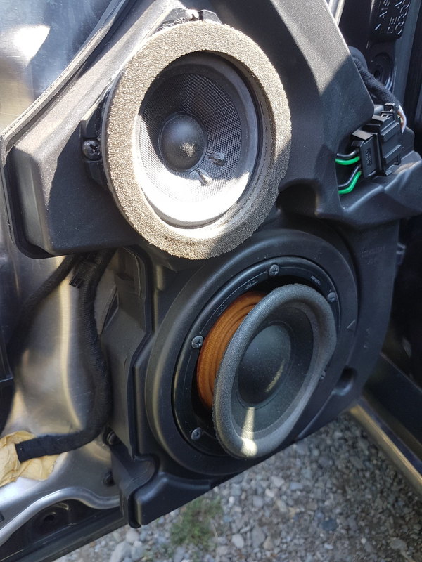

Voila, j'ai réparé mes haut-parleurs et la c'est vraiment du B&O, avec de jolie basse. c'est parfait

Merci cyrila8, mais j'ai déjà commandé mes suspensions de membranes.
Bonjour Je me suis enfin décidé à ouvrir mes panneaux de portes avant, et là problèmes. Je n'ai plu qu'à commander des suspension de haut-parleurs.
