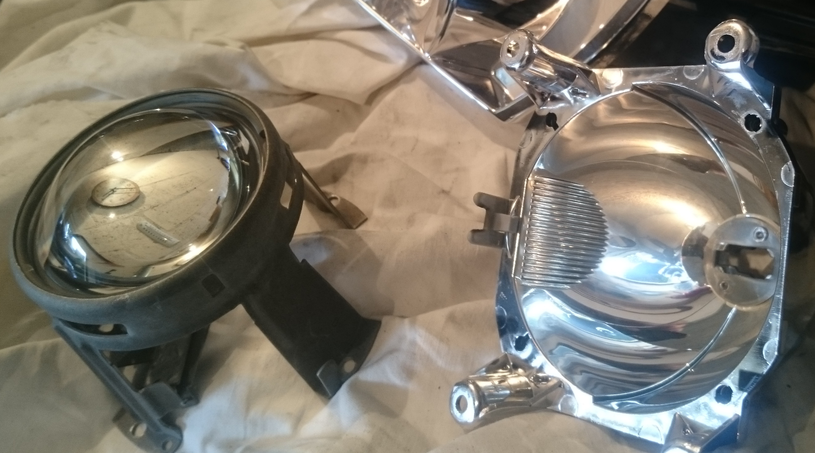

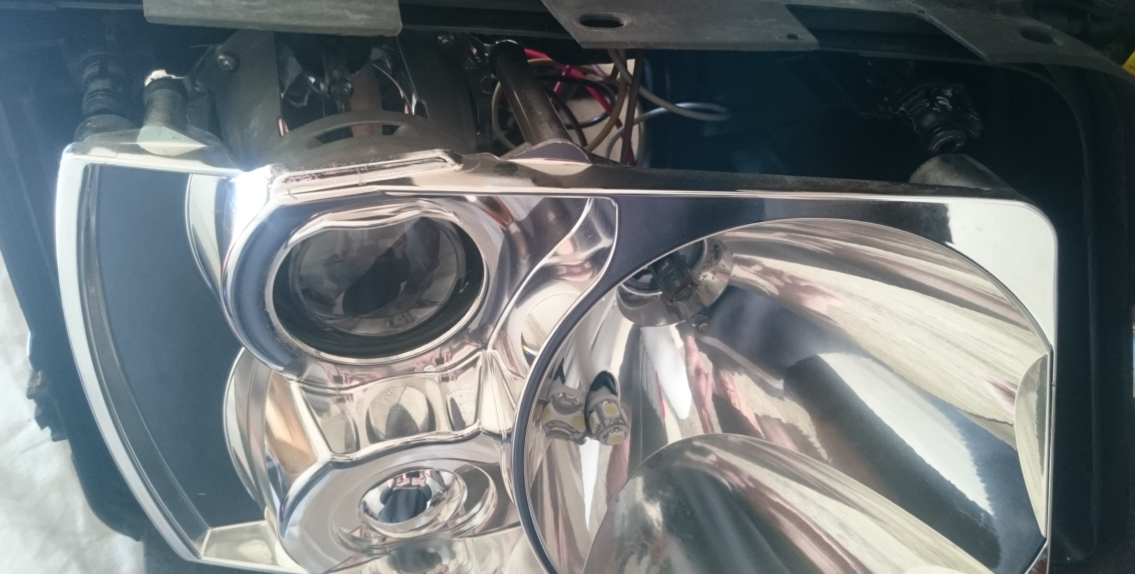

En revanche, la solution miracle et qui ne coute rien, c'est de retirer les phares du véhicule et de les OUVRIR. De mémoire les feux de phase 1 sont construits sur le même modèle que ceux des A6 C4 et Audi 80 B3 et B4. A savoir que leur ouverture est prévue pour nettoyer la surface réfléchissante
Le résultat est garanti et toutes les pièces se détaillent chez Audi si besoin

Je confirme également, pour avoir ouvert les phares de mon A6 C4 et nettoyé l'intérieur, la visibilité était nettement meilleure ensuite, enfin pour ma part c'était surtout les lentilles qui étaient encrassées.
Par contre, ne surtout pas nettoyer la partie réfléchissante du phare (photo1), sous peine d'y voir moins bien.
