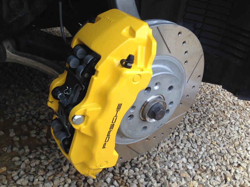

- Freinage Porsche Cayenne Turbo + Disques ML AMG Tarox Percé/Rainuré + Remises à neuf des étriers (Joints, caches poussières, vis de purge, support plaquettes, temoins d'usures, sablage, ultrason, peinture...)

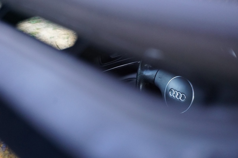

Première modif sur le RS4, bras arrière de Golf V + essuie glace de Transporter V
Avant
Après
Sa rajeunit la mamie lol. J'ai également recu les autres pièces et le mécanisme de lève vitre.

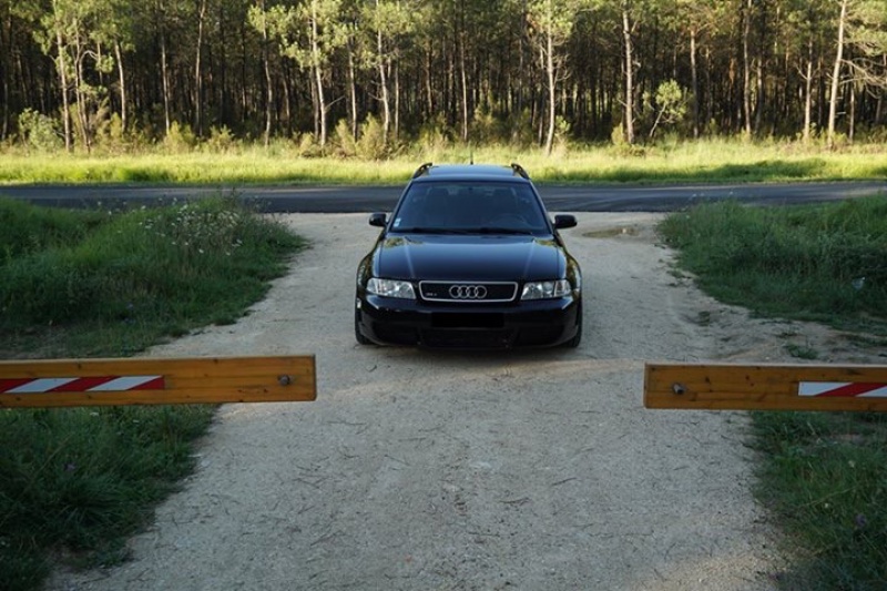

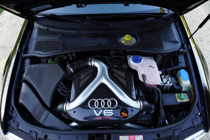

Juste une photos en attendant un vrai shoot ...
