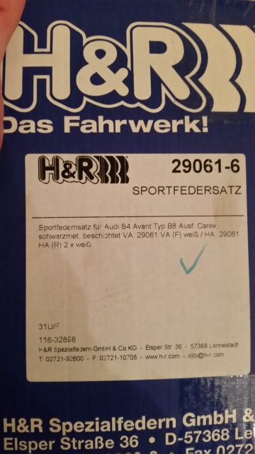

Hello, voici des photos de ma s4 avec les ressorts H&R -30mm posé et les jantes 20 pouces
C'est -30/-35 aussi pour ta S4 ?

Hello je reviens vers vous car j'ai un soucis de référence.
Sur le catalogue en ligne H&R, je trouve cette référence :
- 29061-4, rabaissement -30/-30 (?) pour charge essieu avant jusque 1100kg (j'ai un 2.0 TDi)
Et sur tout les autres sites je trouve la référence "29061-3" (qui n'existe pas sur le catalogue H&R) et avec une valeur de rabaissement de -20/-30 ! Je suis un peu pommé là...
Dan69quattro, tu a monté quelle référence toi ?
