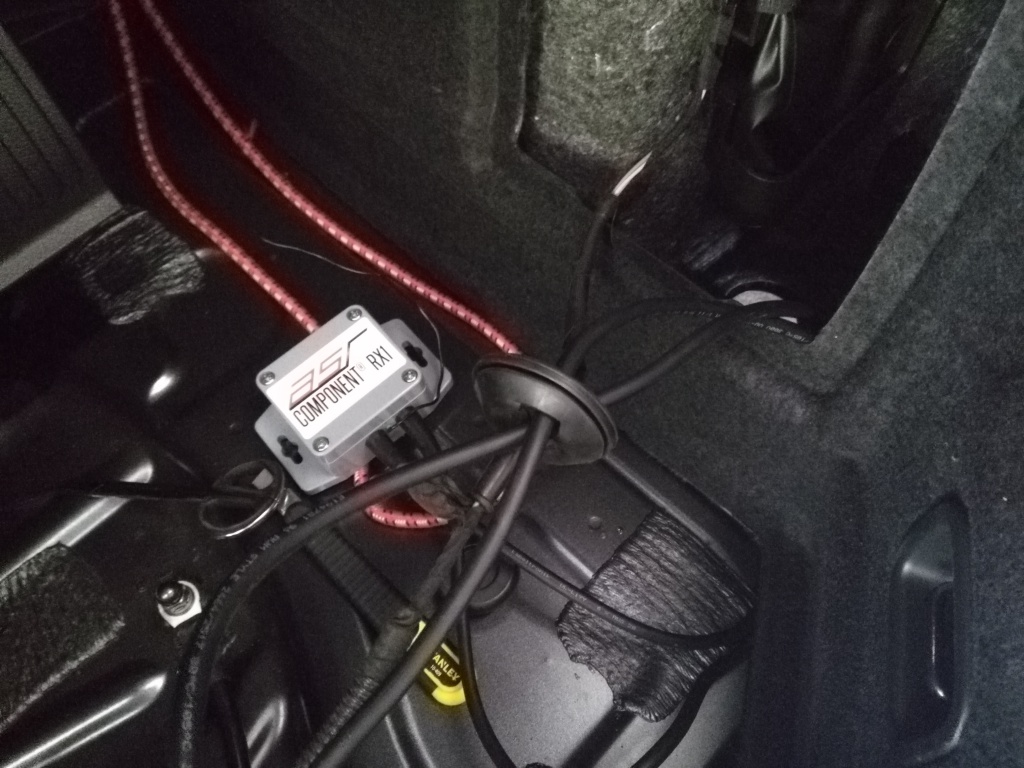

Oui bien sûr, c'est mon mécano qui a passé les câbles. Si j'ai le temps j'essai de te prendre une photo du passage des câbles ;)
Ok merci pour la réponse

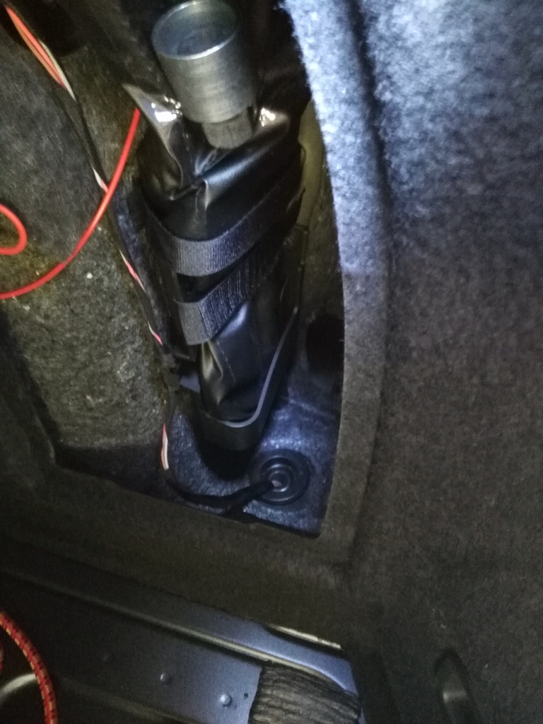

Il y a un passage très aisé dans le petit compartiment à droite dans le coffre. Il y a un passe câble avec le câble du clapet de droite. Il suffit de le retirer vers l'interieur et d'y faire un trou pour passer les câbles du boitier. En suite on remet en place avec un peu de silicone pour être bien étanche.
Les photos arrivent, je les upload...
