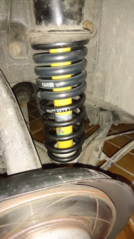

Voilà après pas mal de temps à m occuper de ma maison et maintenant que je posséde un vrai garage j ai prit le temps de commander des amortisseurs neuf bielstein B6 et plaquette EBC jaune pour le S4 il faut aussi que fasse les joints de cache culbuteurs aussi, mais j ai le temps la voiture est à l abrit !!! Je fais ça tranquillement petit à petit, l arrière est terminé je commence l avant, j ai juste eu une vis de support d étrier complètement grippé et avec une empreinte allen de 8 c'est pas terrible pour forcer, j ai du chauffer et  lui faire une tête au carré !! et commander une nouvelle vis chez audi.

Voilà tout est fini, purge des freins joint de cache culbuteurs, amortisseurs avant, le comportement routier est meilleur, on lsent bien la différence est flagrante, pas forcement plus ferme mais la voiture prend moins de roulis çà fait vraiment plaisirs surtout après plusieurs semaines sans s en servir !!

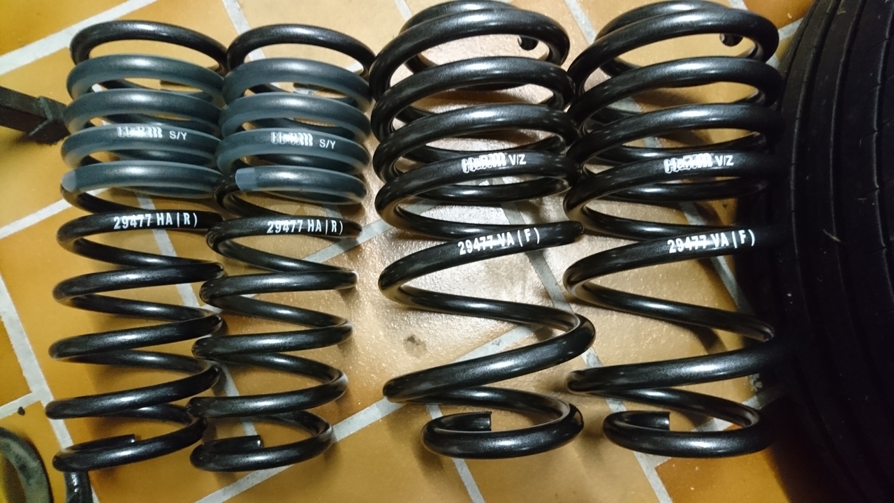

Voilà après pas mal de kilomètres sans problème avec la S4, dont un allé retour en Allemagne cet été, j' en profite pour partager mon retour sur la belle baisse de consommation que j ai pu observé en changent mon debimetre et mes sondes lambda, pas loin d'un litre d ethanol !!! Maintenant que l hiver arrive je vais me remettre à la mécanique car je suis un peu dessus du comportement de la voiture avec les bilstein B6 je pensais monter des ressort court eibach pour abaisser de  juste de 2 cm , et améliorer le comportement routier, est ce qu'il y aura une bonne difference ? c'est vrai que maintenant je regrette de ne pas avoir prit directement des cobinés filletés.

j ai pensé à ca aussi mais il y a autant entre une A4 et S4 40 mm ?

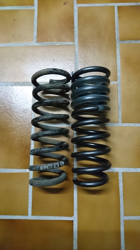

Oui je pense aussi, merci pour ta réponse, j 'ai bien recherche et les ressort sont bien specific S4 B5, donc apparemment d après les infos sur le web plusieurs tutto montre des personnes qui montent des ressorts courts et la dimension et très proche voir identique à la taille d'origine après  un ami garagiste, lui m expliqué que les ressort eibach H&R etc ... travaillent différemment,  moins de roulis en courbe mais meilleur absorption des petites imperfections d ailleurs c' est pour cela que j ai beaucoup plus de spires,  j ai monté l arrière je ferrais l avant ce week-end end, après on verrat bien avec l essai routier, rien de plus parlant !!!
Voilà travaux terminés et donc la voiture est assez basse !! en fait mes ressorts d origine étaient fatigués je pense puisque avant démontage j avais en mesurent au niveau de l aile jusqu'au sol 68,5 à l avant et 65,5 à l arriéré, l avant était vraiment haut, maintenant j'ai 63,5 à l avant et 64,5 à l arrière c'est au ras du sol j ai pas encore tester sur route, verdict demain après la purge des freins( j ai changé les durites avant), et de toute facon il faudrat une géométrie complète mais chargé et sur les ralentisseur il va falloir faire attention je pense.
Bon essai routier terminé vraiment bien niveau tenu de route c est vraiment mieu, surtout l entrée en courbe, plus précise, et bien sûr moins de roulis, le confort est un peu moins bien forcément, mais je m attendais à bien pire, ça reste tout à fait correct même sur chaussé dégradé, à aucun moment ça touche même les dos d âne prit un peu vite. Mesure maintenant 63,5 avant et arrière avec le plein.

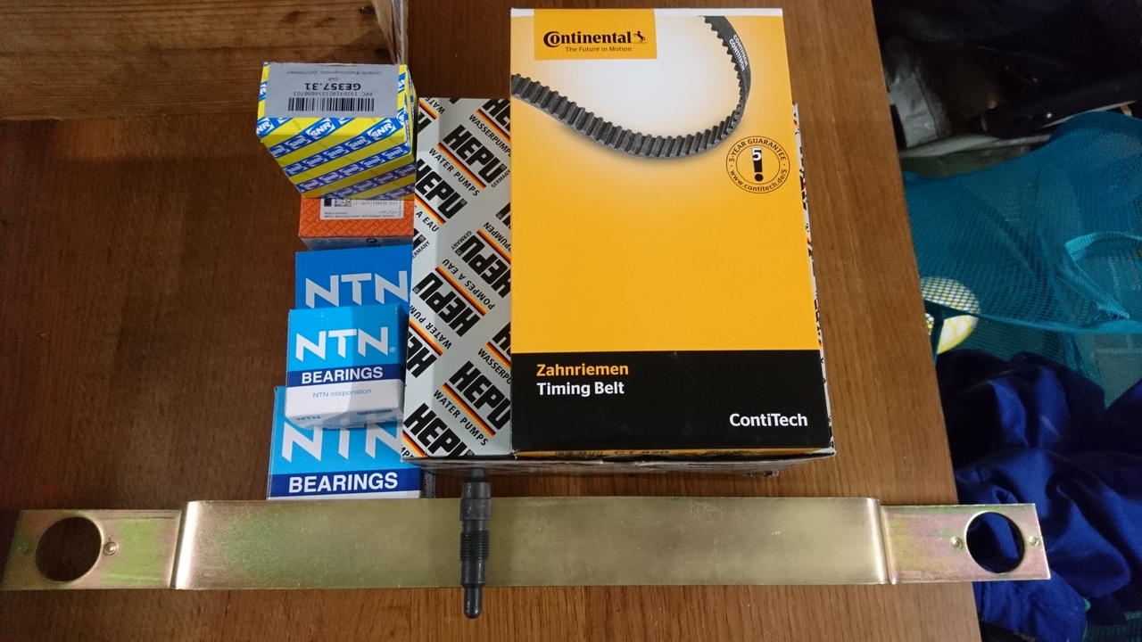

https://www.vidaxl.fr/e/8718475576471/vidaxl-outil-dalignement-darbre-a-cames-pour-vw-vag-audi-v6
Merci bien super tarif pour l outillage, je l avais trouvé mais plus cher.

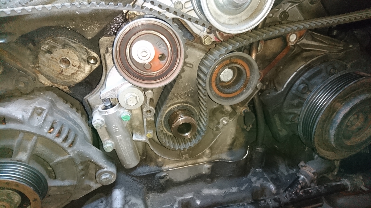

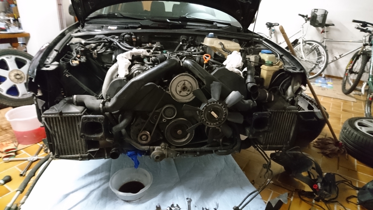

Bon voila j ai attaqué la distribution, je le fait tranquillement 1h par ci par là quand j ai un peu de tempsAP-Smiles_u1F60A.png

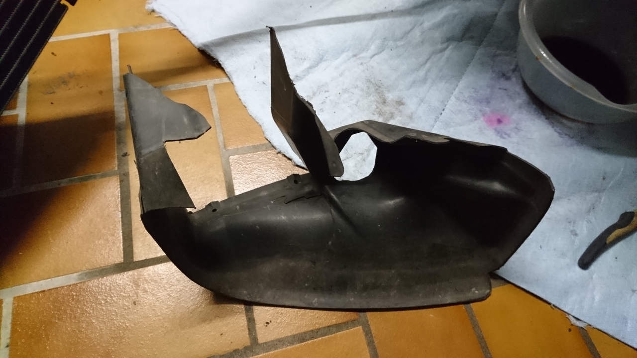

Pour le moment au démontage j ai les écopes pour les échangeurs vraiment pourris donc à remplacer (commandé chez audi ) ainsi que le radiateur, je voudrais aussi changer le radiateur d huile moteur, là ou l'on fix le filtre à huile, je pense qu il fuit un peu, quelqu'un a il déjà déposé ? compliqué ?

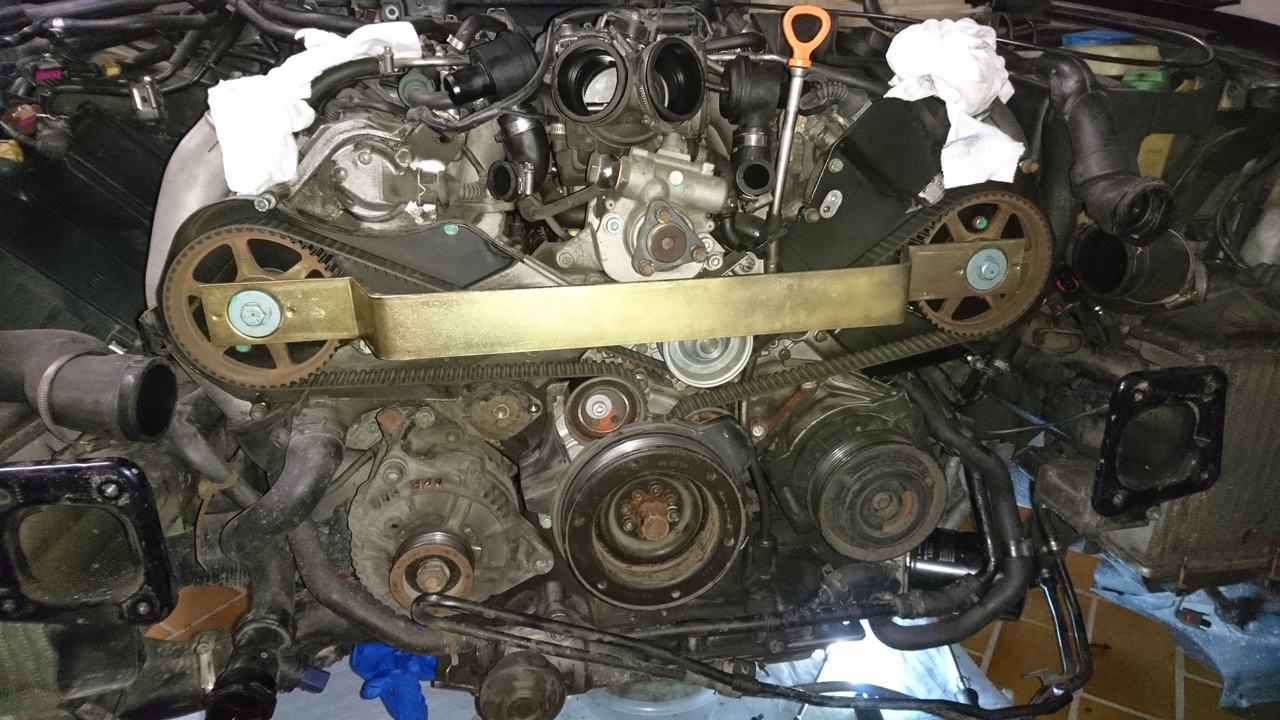

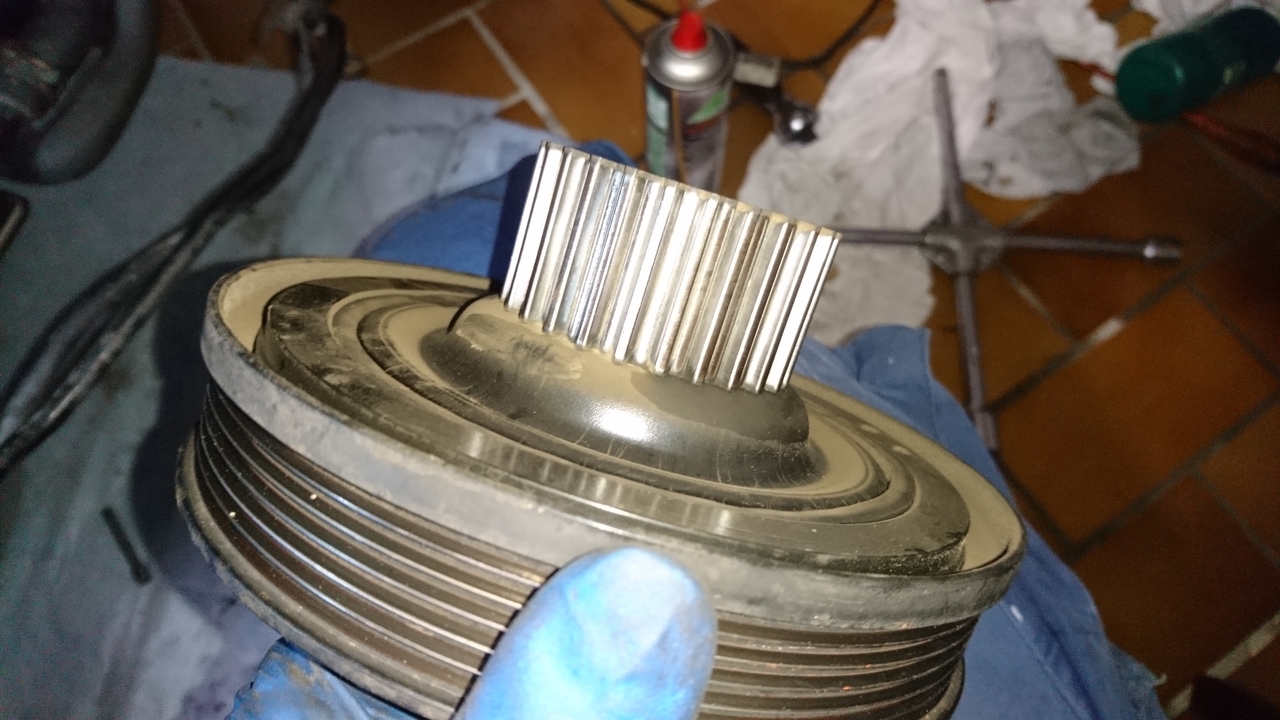

Voilà après avoir tout pigé vilebrequin (pas facile l accé) et arbre à cames, en démontant la poulie de vilebrequin tout est venu en un seul bloc sans que j ai le temps de desserrer la courroie je pense pas que c'est gênant vu que tout est pigé?
D’ailleurs pas besoin de desserrer mes poulie d'arbre à came ? si je ne change pas leur joint, ils sont OK.
si les poulies d'AAC doivent obligatoirement être desserré quand tu vas remettre en place ta nouvelle courroie sinon tu vas induire une tension sur les AACs a travers le tendeur et la courroie !
il y a une heure, MathB a dit :
+1 (pour le démontage osef, tant que tout est bloqué)
D'accord merci pour l info, j'ai bien fait de demander j'ai fait pas mal de véhicules en pigent arbre à came et vilebrequin, et ça marchais toujours bien mais si il faut mieux les desserrer, je vais remettre la vielle courroie.
D ailleurs pour presque 9 ans, mais seulement, 70000km ça va tout est assez propre, bonne nouvelle.
C'est bon elles sont desserrés, il y aura plus qu'a remonter, pour l instant c'est les vacances je continuerai la semaine prochaine normalement j aurai reçu les radiateurs et écopes d air.
Ça avance bien par ici , top .
Bon voilà merci pour vos conseilles, j ai remonté, la distribution, tout torqué au couple, fait les 2 tours de vilo est c'est impeccable AP-Smiles_u1F60A.png

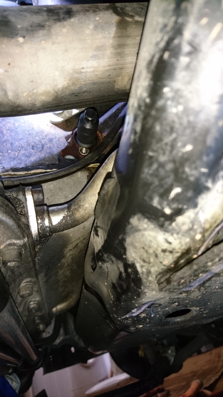

Juste maintenant je me suis aperçu que j avais une fuite au tuyau de direction assistée qui part de la pompe à la crémaillère et qui passe sous l admission, je me suis bien emmerdé à le sortir, je vais remplacer la ou ca fuit avec du souple car il coûte plus de 300 €.
Voilà j ai terminé hier, la voiture roule enfin !!
Pour le tuyau hydraulique j ai remplacé par un souple fait chez un professionnel pour 3 fois moins cher et super résistant
