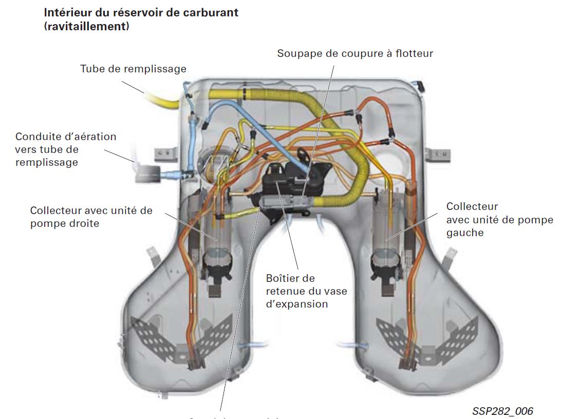

Tu aurais des infos plus précises à ce sujet ?
Je n'ai trouvé que le schéma ci-dessous, et à vrai dire j'avais plutôt l'impression que les axes et les bobines trempent dans le carburant ? mais ce schéma n'est pas très clair je trouve.

Bonjour Redline974
Je ne suis pas de ton avis, pour moi (et d'après ce que je comprends de la ssp), il y a deux pompes qui sont à bi étages : comme si elles étaient constituées elle-même de deux pompes.
Les deux unités de pompes fonctionnent en permanence et sont reliées à la rampe d'injection par un circuit en parallèle, si on veut faire un lien avec les circuits électriques. C'est le régulateur de pression qui maintient une pression constante et permet le retour du trop "perçu" d'essence vers le réservoir.
Sur l'unité de pompe G23 (côté passager), le 1er étage aspire au fond du demi réservoir opposé et renvoi dans les deux demi réservoirs et vers le second étage de la pompe qui lui envoie vers la rampe d'injection.
Sur l'unité de pompe G6 (côté conducteur), le premier étage aspire au fond du demi réservoir opposé et refoule vers le second étage qui renvoie vers la rampe d'injection.
Ce système permet d'utiliser en permanence les deux demi réservoirs quelle que soit la quantité d'essence, en même temps de les mélanger, et de ne pas faire tourner une pompe à sec en pente ou en conduite dynamique.
donc si une des deux tombe en panne, c'est la panne d'essence à mi réservoir.
Si une faiblit et n'envoie plus suffisamment de débit/pression, dans un premier temps l'autre va compenser (chaque pompe à une capacité de pression de 4 à 6 bars) jusqu'à fatiguer à son tour ...
D'où l’intérêt de changer les deux quand les soucis commencent du côté des pompes.
Les ratés et pertes de puissance en forte sollicitation sont peut-être un symptôme d'un début de problème.
JJA8, peut-être qu'un arrêt prolongé avec un carburant vieillissant à accélérer le vieillissement de tes pompes de rechange d'occasion ?

Il y aurait bien une des deux pompes qui tourne en permanence et l'autre qui intervient au démarrage et dans les 30s qui suivent + passé un certains régime ou certaines sollicitions.
En gros :
La pompe "principale" (côté conducteur) tourne tout le temps et alimente la conduite vers filtre à carburant et la rampe d'injection. Lorsque les deux pompes fonctionnent, la pompe de "transfert" secondaire (côté passager) alimente le réservoir situé sur le côté avant du véhicule de la pompe principale et la rampe d'injection (en plus de la pompe principale). La pompe principale alimente le moteur avec le carburant qu'elle aspire du côté opposé vers le moteur.
Le but de la pompe de transfert secondaire est double :
1) fournir plus de carburant en cas de forte demande
2) transférer le carburant du côté gauche du réservoir vers le côté droit du réservoir pour que le carburant soit brassée et nivelé entre les deux côtés.
https://www.audiworld.com/forums/a8-s8-d3-platform-discussion-60/fuel-pump-problem-2807237/page6/
JJA8, ce qui pourrait expliquer effectivement pourquoi à faible charge tu puisses avoir des soucis (la pompe principale qui faiblit) et que quand tu accélères tu n'es plus de problème (la seconde pompe qui se mette en marche et qui elle fonctionne encore bien).
