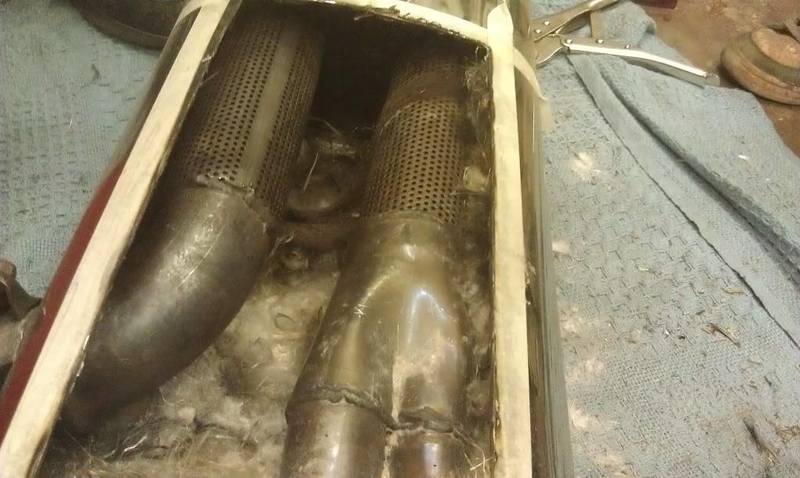

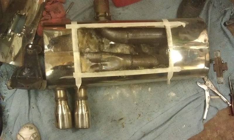

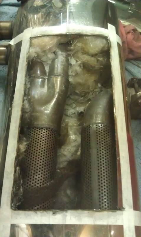

Salut à tous,alors pour les curieux et surfant sur le net je suis tombé sur des photos montrant l'intérieur de la gamelle arriere.Du coup je comprends mieux pourquoi la sonorité n'est pas trop bruillante.
Voici :
téléchargement de photos
Ah oui quand mĂȘme ! J'ai toujours eu envie d'ouvrir pour voir comme c'Ă©tait. Je suis tenter de vider tout sa quand mĂȘme ...

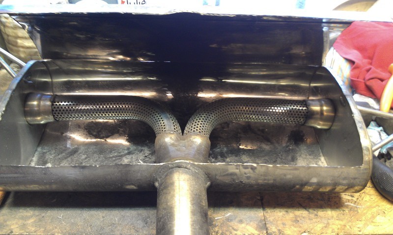

mais le coté droit non ouvert c'est juste un coude ou une chicane?
Je pense que c'est une chambre vide,tu as une plaque,les 2 tubes débouches dedans sans coude.Je pense que si tu avais un coude,il n'y aurais pas de plaque pour fermer cette chambre.
J'ai trouvé une autre vu ou te peux mieux voir cette plaque le proprio attaque une modif visiblement.
hébergeur d image gratuit
arf ça doit faire comme sur celui d'origine, une putain de chicane comme on voit sur le thread de flyman
c’est lĂ  que c'est la merde, un simple coude aurais Ă©tait mieux, en gros la continuitĂ© normal du tube

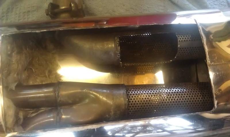

Sinon une vue de la gamelle pour TT mk1 225 CV,c'est bien different pour le meme moteur,et le bruit et bien plus sympa que nos S
image gratuite

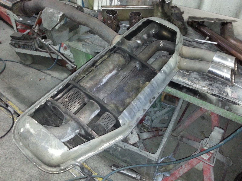

J'avais déjà vue des photos du silencieux arriÚre milltek ouvert
Un américain
Je le Tate aussi d'ouvrir le silencieux pour y mettre un tube a trou direct avec laine de roche

du coup geo tu as vusi c'Ă©tait une chicane ou un tube aprĂšs?dans l’endroit qu'on voit pas
celui de TT est nickel

J'ai un milltek en rab et je comptais le vider depuis un moment, j'avais vu ces photos y'a un bout de temps et degager la laine, remplacer les chicanes par du tube etait deja prévu avec l'oncle...

das je suis pas sur qu'en terme de performance ce soit trÚs bon de dégager la laine, par contre le tube a la place de la chicane serait top ;)
On verra bien au moment d'y aller avec la disqueuse. Pour l'instant y'a d'autres choses dans les cartons, triturer le Milltek c'est plus trop une priorité.

Autrement ouvrir le silencieux milltek pour y placer un tube Ă  trous direct me tente aussi vachement .

Je suis plutĂŽt pour enlever les chicanes pour y lettre un tube A TROUS .

Pour tes tubes a trous, les trous sont plus gros que ce qui est déjà présent dans la gamelle ? Je vois pas trop en fait.

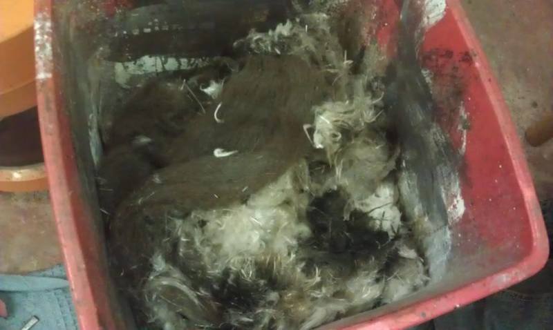

geo si tu mets un tubes a trou Ă  la place de la chicane faut remplir de laine partout, ou alors rejoindre les 2 tubes Ă  trou avec un tube plein sinon la chicane sera toujours actives
ce que je veux dire c'est quand on voit celui du TT plus haut c'est la meilleur config mais en enlevant toutes la laine ça fait comme si tu rajoutés une chicane plus ou moins du fait que les gaz se répartiront partout dans le silencieux au lieu de suivre leurs tubes direct, pareil si tu mets un tube a trou à la place de la chicane sans laine, ça sert limite a rien
retirer la laine de roche c'est bien beau pour le bruit mais au niveau performance c'est contre productif
Je parlait justement de faire comme celui de TT avec bien sure de la laine partout autour .
