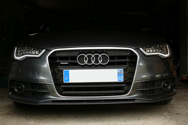

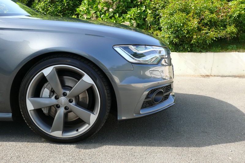

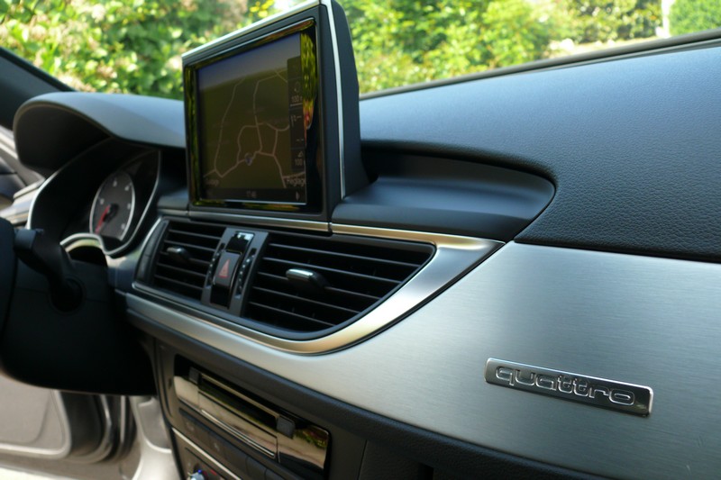

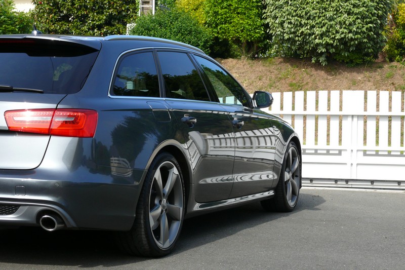

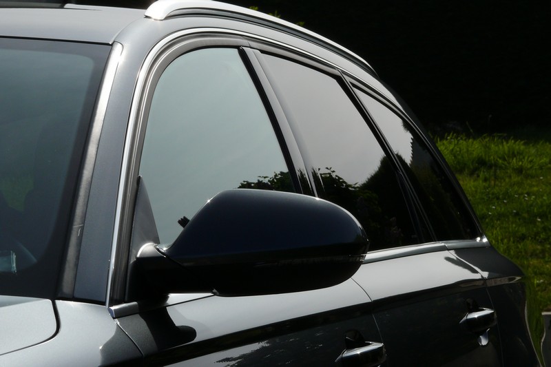

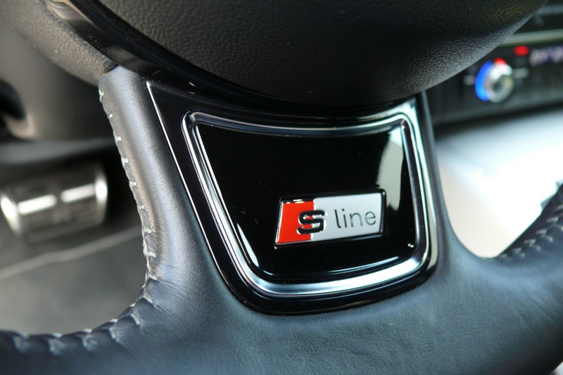

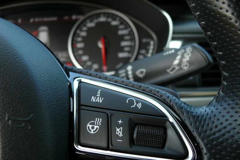

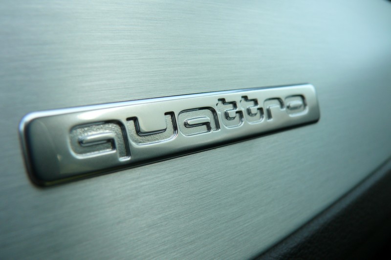

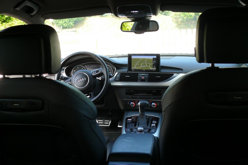

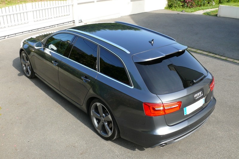

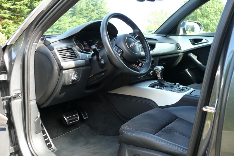

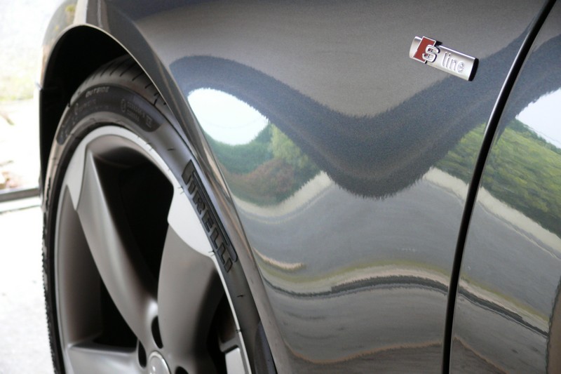

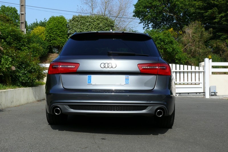

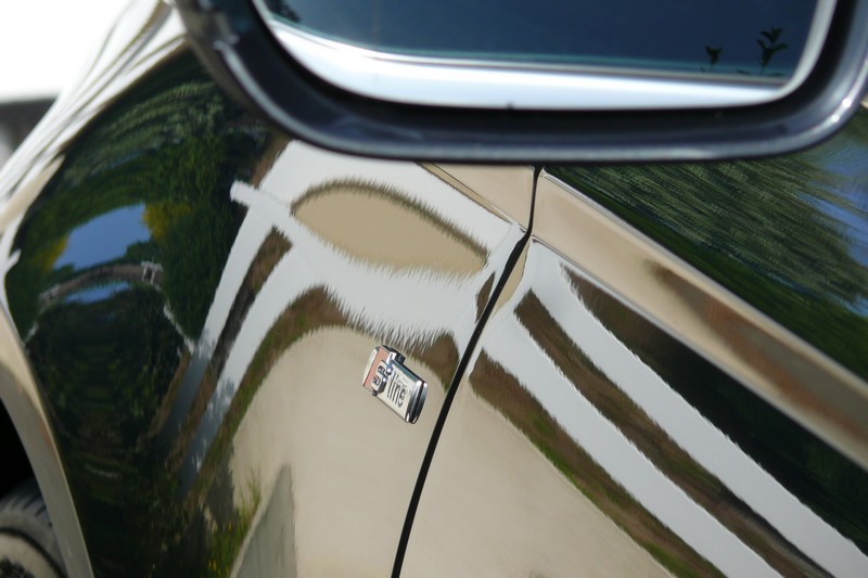

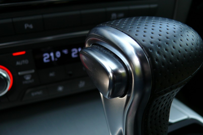

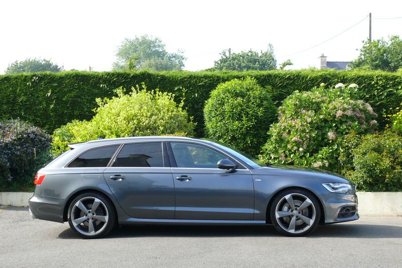

Voilà j'ai terminé la "remise en état" de mon bolide.
Je poste donc enfin des photos dignes d'une bonne presentation.

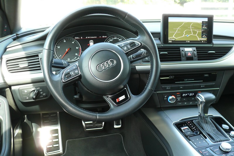

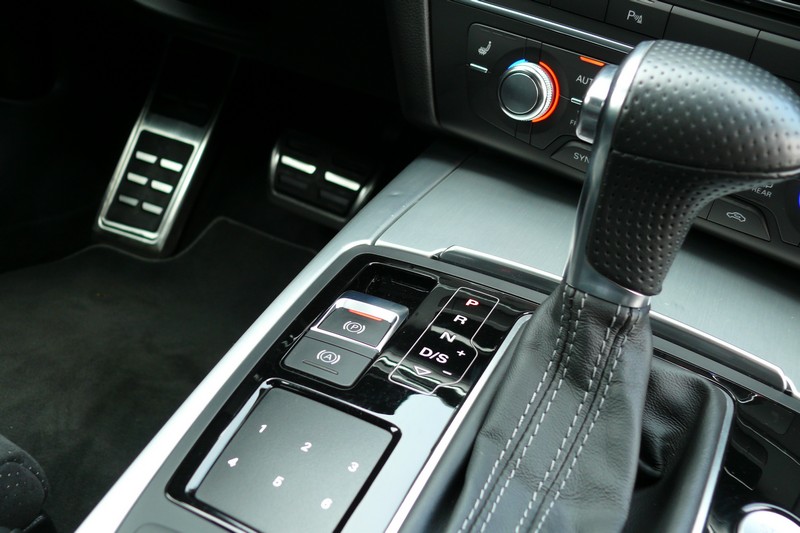

Remarquez au passage la pose du pédalier alu, seule modif faite jusqu'à present sur l'A6.
La liste des produits utilisés pour cette "rénov":
Shampooing : Chemical Guys glossworkz
Apres shampooing : Chemical Guys water spot removal
Decontamination : Clay Bar + Quick Detailer
Polish : Meguiars ultimate compound et SwirlX + polisseuse DAS-6 Pro
Gloss : Black light Chemical guys
Cire 2 couches : Collinite 915 Marque d'élégance
Jantes: Meguiars Hot Rim
Cire Jantes 3 couches : Poorboy' s Wheel sealant
Gloss pneus : Poorboy's Bold and bright gel
Echappement : Belgom Alu
Anti Goudron : GS27
Anti résine : Belgom

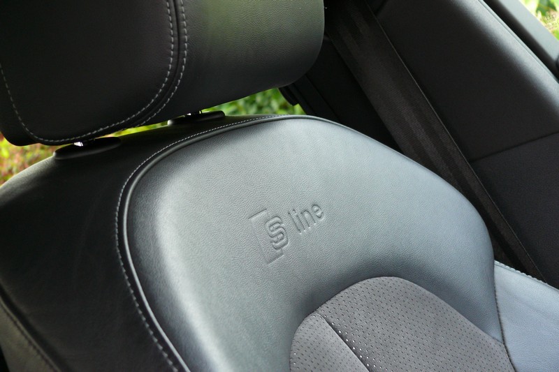

Cuirs : Colourlock nettoyant doux + baume Gliptone GT11
Plastiques : Chemical Guys silk shine dressing
Aspirateur : Rowenta :D
Superbe, ça brille !

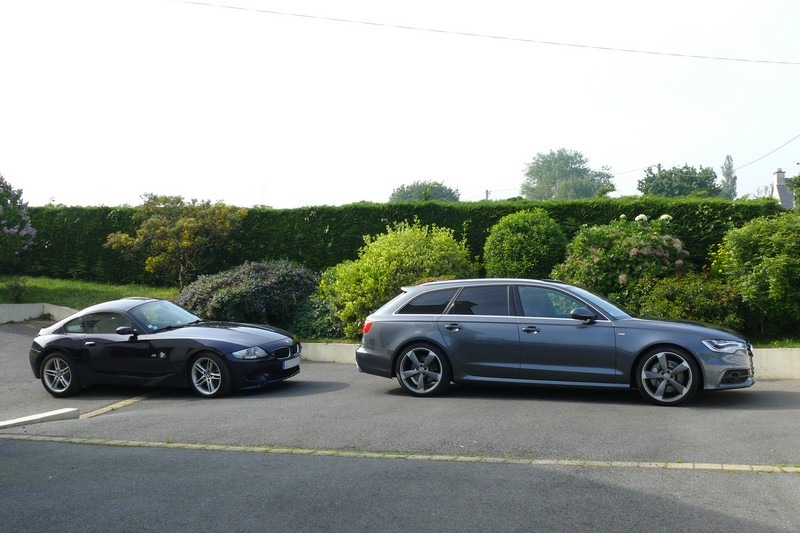

Quelques photos supplémentaires. On peut y apercevoir mon autre jouet : une BMW Z4M Coupé (3.2L 6 cylindres en ligne, 343ch)

Tu es bon pour changer ton insert de ta console centrale ! :p

Comme tu as pu le constater, le POC que j'ai sur la console centrale est assez voyant. Je pense que ça doit venir d'une boucle en metal d'un sac à main ou d'une sacoche qui a dû taper en le faisant passer sur le siege passage. C'est pour ça que j'ai regardé ton tuto avec beaucoup d'intérêt pour gauger la difficulté de la manip pour la remplacer par une neuve...

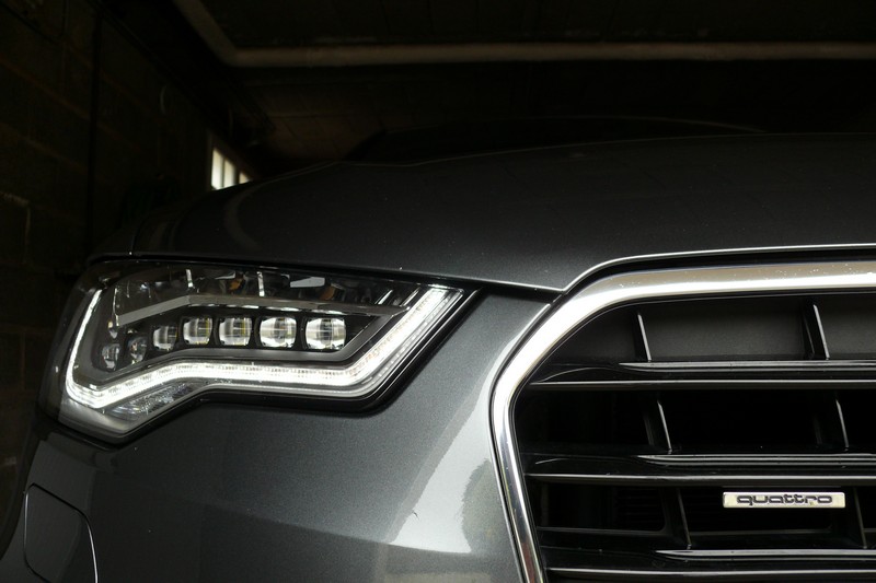

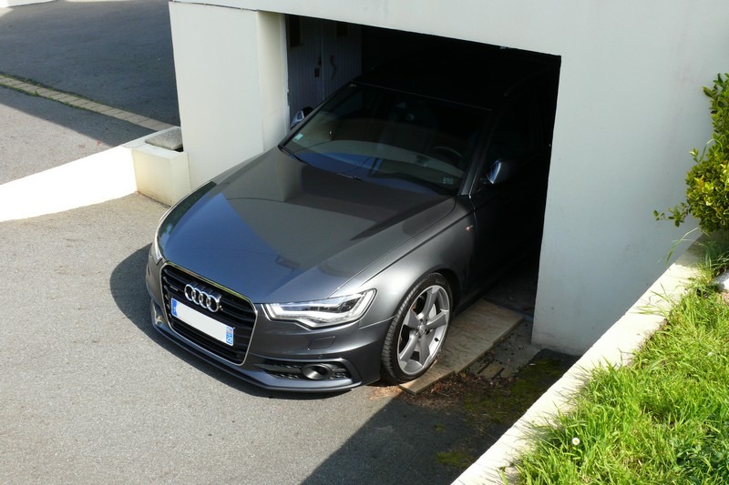

Sinon, je me pose des questions sur l'ajustement de mon capot moteur. En fait il déborde un peu vers l'avant de 5mm par rapport au PC. On le voit un peu sur la photo ci-dessous.
Je sais que le PC avant a été repeint, je me demande s'ils ont pas remonté le PC un peu trop vite sans l'ajuster. En tout cas par rapport à l'aile, le PC est bien aligné.
C'est quelque chose de normal ce décallage d'après vous?
A voir la photo, le décalage me paraît un peu trop prononcé. Je crois qu'il y a un réglage possible....il y aura sûrement quelqu'un pour te renseigner ici.
Oui, comme le dit @vrolland, il va peut-être falloir que tu fasse régler ton capot... Le parechoc ne se règle pas en lui même.. En plus il est bien aligné par rapport aux ailes, alors je n'y toucherais pas pour ce qui est du pare-choc.
Par contre le capot, c'est pas un soucis pour se faire ! N'importe qu'elle carrossier du coin pourrait te l’aligner en moins de 10 minutes.
En ce qui me concerne, j'avais un léger décalage entre l'avant du capot et la new calandre, mais j'ai pu régler cela en quelques minutes !
Mais pour ce qui est du décalage que tu as entre les deux arrêtes principales de l'avant de ton capot et l'arrête de la monté du pare-choc entre l'optique et la calandre ne me semble pas vraiment normal.. surtout autant.. 5 mm ça fait beaucoup !
N'hésite pas à zoomer, j'ai aucun décalage pour ma part... ;)
salut a toi ; pour avoir demonter mon pare choc il y a des vis de reglage du pare choc ....
Oui mais le pare-chocs est bien aligné par rapport aux ailes.... Alors il ne devrait pas y toucher...non ?
Slt ,il faudrait avoir une photo d'un autre angle ,pour voir si le capot dépasse de beaucoup

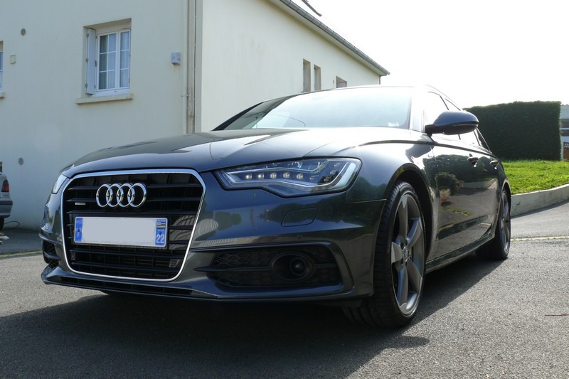

Sur cette photo on se rend mieux compte du décallage :
:mur:
Deux solutions...
Soit tu règle le capot moteur pour qu'il soit plus tiré en arrière... Mais regarde avant si le capot n'est déjà pas aligné avec les ailes avant au niveau du parebrise...
Soit tu démonte le cache entre la calandre et le radiateur.. deux rivés plastique de chaque coté de la serrure centrale du capot et tu tire sur le cache au dessus de la calandre, quand déclipser tu tire ce même cache vers toi, ensuite tu dévisse les deux vis qu'il y a en dessous le cache que tu viens de retirer et qui sont au niveau du montant de ton parechoc entre la calandre et tes optiques avant. Tu tire un peut ces fameux montants de parechoc vers toi et tu resserre...
Tu verras que l'endroit où est visser ton parechoc, il y a possibilité de réglage plus ou moins enfoncé de façon à l’aligner sur ton capot moteur car ces points de fixation sont pris dans une agrafe ;)
Merci beaucoup pour l'astuce.
je pense qu'il faut que je fasse réajuster mon capot en le déplacant vers l'arrière; la première option que tu mentionnes.
pour moi le probleme viens du pare choc pas le capot ..... si tu recule le capot tu ne sera plus aligner avec la pointe des ailes ..... fais comme idvex dis enleve le cache en plastique sous le capot au dessus du radiateur et devant la traverse .... tu verras en dessous y a les vis ....
La pointe des ailes n'est en fait pas alignée avec le capot.
Le PC et les ailes sont alignés comme il faut; par contre le capot n'est pas aligné ni avec le PC, ni avec la pointe des ailes.
Je vais mettre d'autres photos.
Tu ne connais pas un bon carrossier près de chez toi pour régler cela "aux petits oignons".
pourtant sur ta photo vu de face juste au dessus l aile est bien aligné avec le capot .... :reflexion:
J'ai mieux regardé. Le capot pourrait être reculé de 2mm mais c'est effectivement au niveau du bouclier qu'il semble falloir travailler.
:coucou: Merci Grendizer
Bon j'ai suivi vos conseils pour régler l'alignement du bouclier et du capot moteur.
C'est mieux mais je n'ai pas pu combler tout le décallage. Je vais devoir passer chez un carrossier pour régler ça comme il faut.

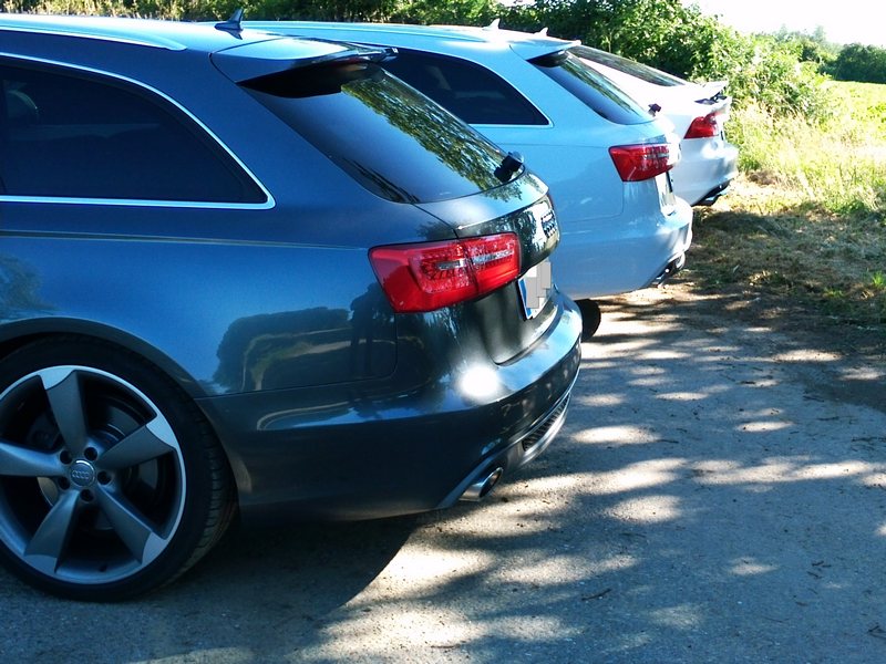

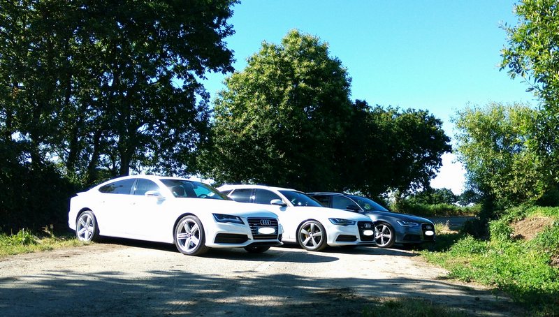

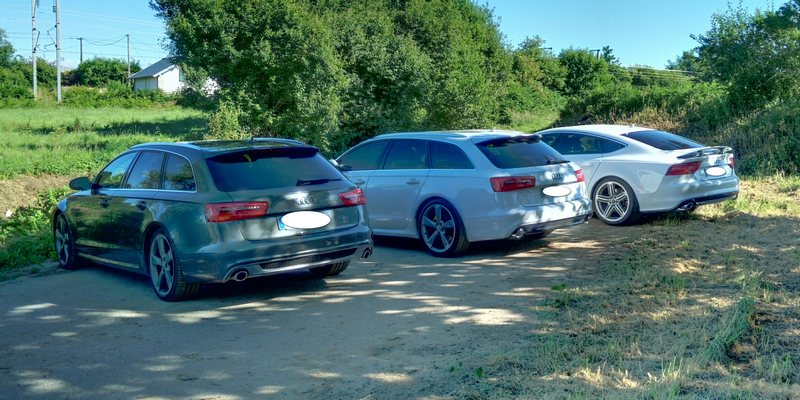

J'en profite pour mettre 3 photos prises lors de notre petite rencontre.
On peut reconnaitre sur ces photos l'A7 de vrolland, l'A6 de kev006 et mon A6.
Heureusement que kev006 avait pris son reflex parce que les photos de mon telephone ne donnent pas grand chose.
Voir ICI pour les photos de kev006.
et une dernière en HDR.
