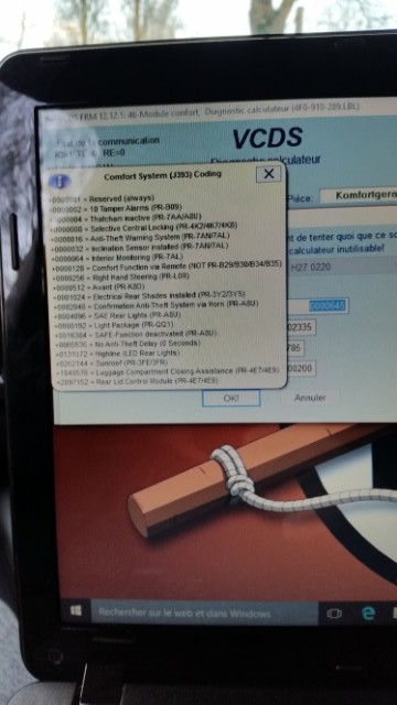

Bon ça y est,feux led valeo commandés chez oscaro pour 379 E livraison incluse via chronopost.Pour le codage j'ai bien trouvé dans la fenetre le code 0131072,ce que je comprends pas c'est comment il arrive à la valeur 0140027 :nixweiss: .Thanks to answer
Bon,en fin de compte c'est simple.Il faut juste additionner la valeur d'origine Ă  0131072 et cela donne le code Ă  rentrer.Encore merci Ă  J&C,Plus qu'a attendre les feux et effectuer le montage.

Franchement c'est comme le lien de J&C que je remercie encore :icon_smile: .Il semblerait qu il n y ait pas besoin de codage.Lorsque j'ai fini le montage les feux ont fonctionné direct,clignotants,recul,antibrouillard,feu de stop,pas de signal odb.J'ai donc fait un scan,pas de défaut.Pourtant dans la fenetre on voit bien +0131072 qui serait a additionner à la valeur d'origine d'aprÚs l'anglais qui est à l'origine de la modif.Vu que cela fonctionne j'ai laissé la valeur d'origine et m'a ecrit code accepté,donc je laisse comme ça.Pensez vous que je dois faire comme l'anglais?

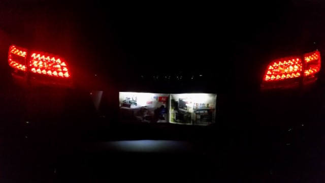

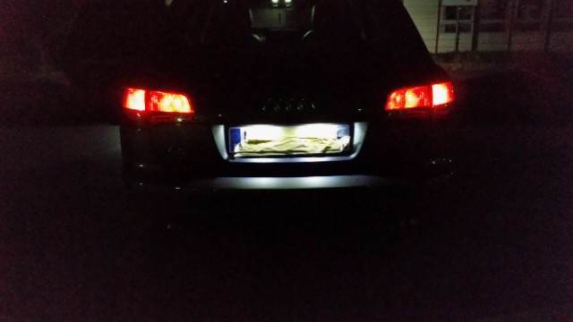

avant

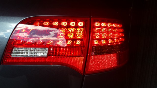

apres
La photo ne rend pas comme le réel mais c'est propre ,c'est comme d'origine c'est du valeo.Si vous voulez vous lancer,vous pouvez et peut etre meme ceux de facelift si les connexions sont identiques
Parfait de nuit, c'est beaucoup mieux (cela fais plus " prémium "). :bien:

J'ai fait cette modification sur ma voiture et il faut bien ajouter le code correspondant au feux led pour le calculateur.
En effet, cela fonctionne sans mais quand tu freines, il me semble me rappeler que l'allumage n'est pas correct : de mémoire, je crois qu'une partie des leds du feux intérieur s'éteignent.
Vérifie avec un miroir mais en tout cas, il faut modifier le paramétrage.

Merci sam.Pour le codage effectivement il faut le faire,il me manquait la ligne du milieu quand je freinai,merci sdom pour l'info.

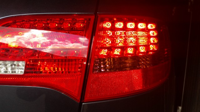

feux de croisement plus antibrouillard avant,on appuie sur le feu de stop le bandeau du milieu s'allume et les led du contour s intensifie montrant qu'on freine
toujours pareil mais la j'ai rajouté le feux de brouillard arriere qui est coté hayon.Ce que je trouve bizarre coté hayon il reste que les led de position alors que je freine et ça se passe quand l antibrouillard arriere est en fonctionnement.Ya qu a comparer les 2 photos.Normal ou pas normal.Quelqu un pourrait verifier sur son break?Merci
Voila... c'est pour ce genre de choses que je t'avais dit de tester toutes les combinaisons possibles.
