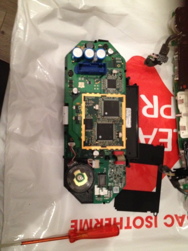

Je pense avoir situé le soucis, en approchant le bloc d'instrument du fond de son logement, il y a des interférences avec ce "truc" ressemblant
à un petit haut parleur:
Reste à comprendre pourquoi....

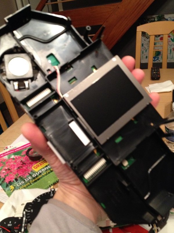

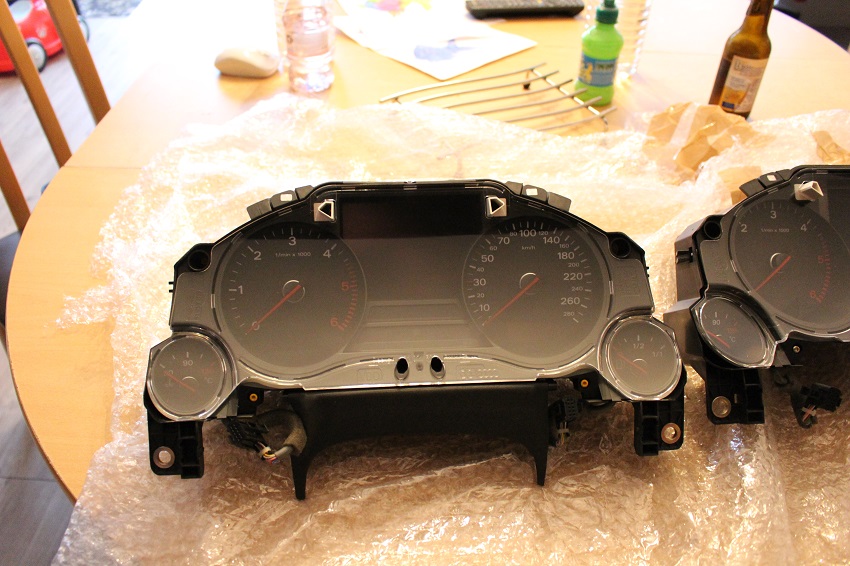

J'ai déjà un combiné d'occasion:
Il faut savoir, que le combiné avec le FIS étroit est (presque)identique au large, il y a simplement un masque en plastique noir au pourtour du petit écran, l'alimentation
est la même, il est connecté au circuit imprimé par une nappe identique, je peu les permuter d'un combiné à l'autre sans soucis.
Le (presque) la petite différence, dans mon cas tiens du combiné d'occasion qui est pourvu de l'ACC, dans le cas d'un échange ça ne pose pas de soucis non plus, seul
un message apparait en bas de l'écran "ACC non disponible" dans ce cas il suffit de le désactiver avec un simple VCDS, le distronic est tout à fait "à part",
Pour preuve les A8 du facelift ont un large FIS mais pas pour autant d'ACC et depuis se FL il n'y a eu aucune révolution électronique dans les combiné, si ce n'est peu être
l'éclairage des LED un peu plus intense.

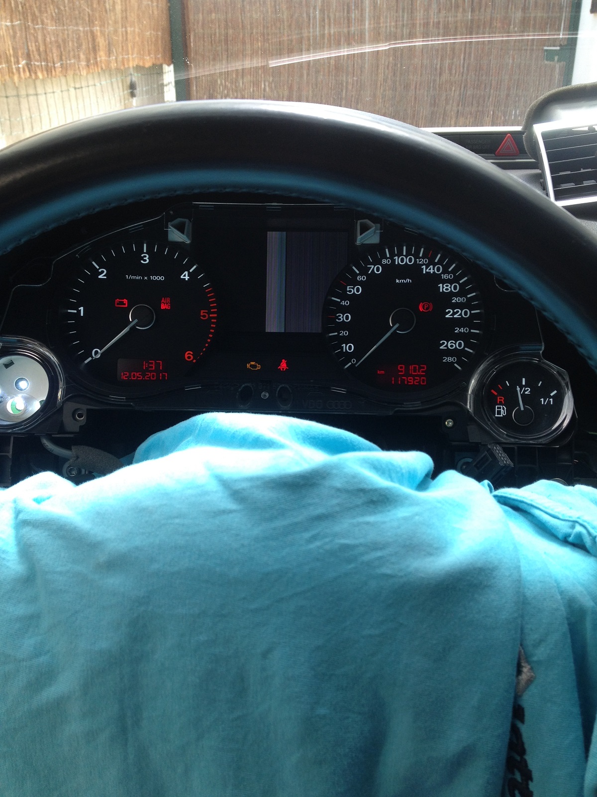

Donc le plus simple serait de prendre Le grand FIS pour le mettre à la place du petit et remonter le combi c'est physiquement possible, mais ça ne fonctionne pas,
l'écran s'éclaire mais n'affiche pas d'informations, car le logiciel des deux combiné est différent, il me faut injecter la bonne version logiciel.
En procédant de cette manière, je n'ai pas de soucis de protection composant, ni de kilométrage car il est stocké dans un autre composant, l'antidémarrage lui
est bien dans le combiné d'instrument également, pas de problème non plus je n'y touche pas.

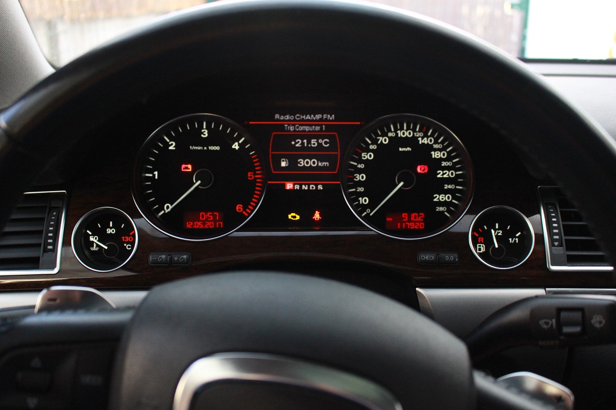

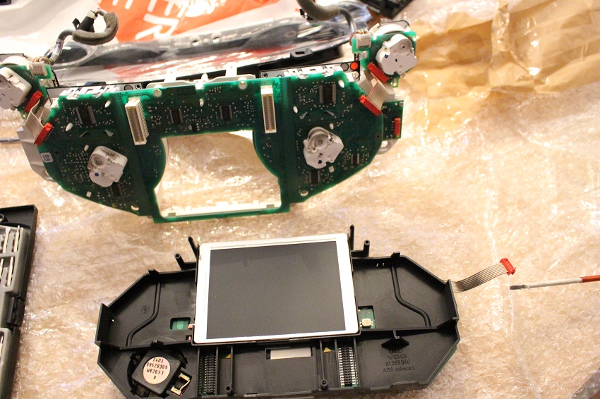

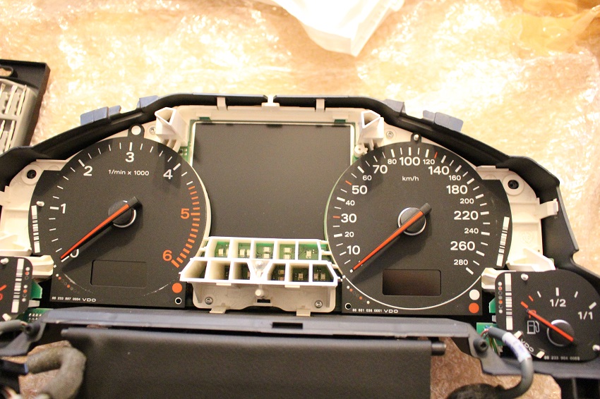

Après plus d'une année de recherches acharnées j'y suis enfin parvenu seul, sans passer par une concession :icon_biggrin: :icon_biggrin: :icon_biggrin: :icon_biggrin: :icon_biggrin: :icon_biggrin:
Pendant :ninja:

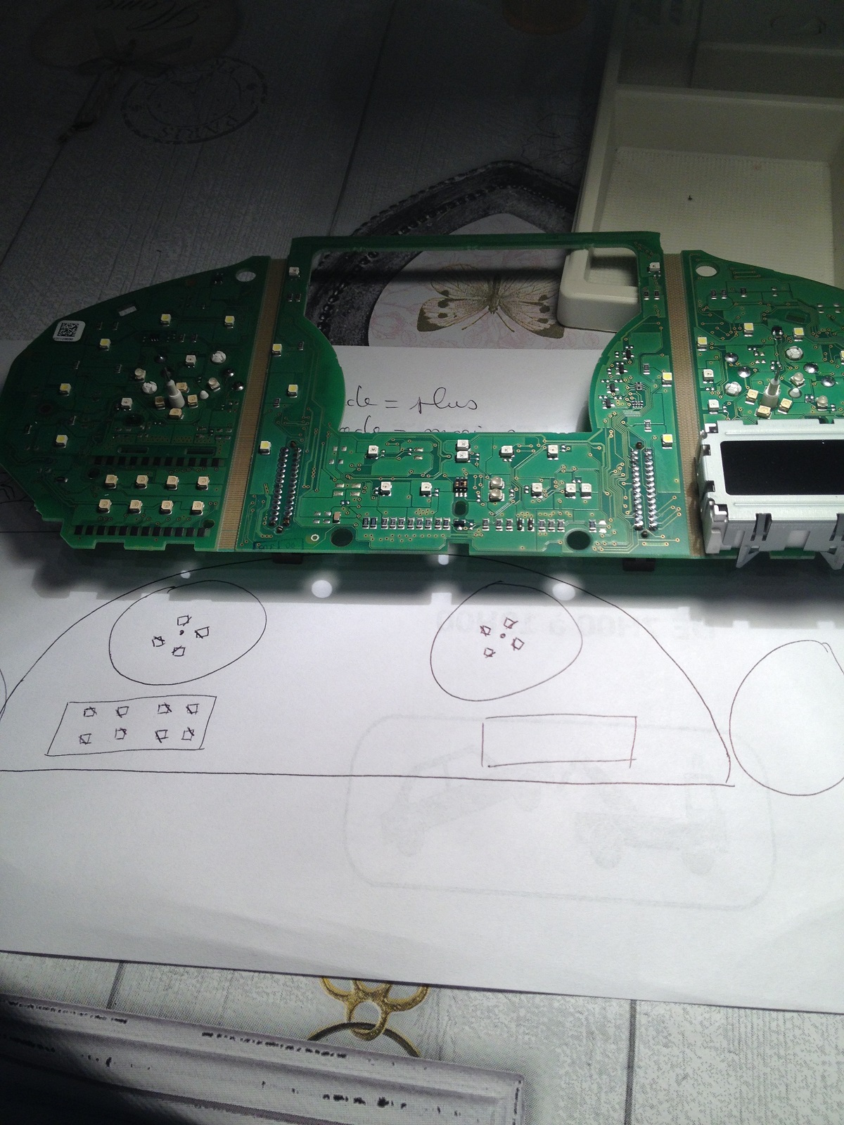

Vous l'aurez sans doutes observez, j'ai remplacé les aiguilles rouge par des blanches de R8 qui comprend le remplacement des
led cms qui sont rouge à l'origine, si ça intéresse je prendrais le temps d'effectuer des tutos pour ces modifs.
En bonus, mon problème de clignotement est résolu :sol:, tout ça n'a pas était simple car je suis parti d'une feuille blanche même en
parcourant tous les forums de la planète et les mappeurs de ma région lol...

Merci les gars !
Pour répondre assez simplement, en fait c'est très simple maintenant que la méthode est approuvée :petard:
Je n'ai pas de connaissance particulière en électronique, si ce n'est l'alarme de tiroir fabriqué au collège dans les
années 90 :icon_lol:
Pour passer du petit au grand écran il n'y a rien à souder, sauf si vous voulez remplacer les aiguilles rouge par des blanches
comme je l'ai fais, mais rien à voir avec l'écran.
Pour faire la modif il faut:
- Un combiné d'instrument avec écran large, dans lequel on prélève l'écran large avec la "nappe IDE" (pas de difficultés particulière pour faire l'échange)
- Une interface VAS 5054a
- Le logiciel odis engineering (on le trouve sur la toile, j'ai mis du temps à comprendre qu'il fallait impérativement odis enginneering est non pas
odis tout court, j'ai bataillé pour l'installation, en même temps ça n'est pas mon point fort :icon_lol: ).
- Et enfin le data flash, c'est à dire le logiciel à injecter dans le combiné d'instrument avec le VAS 5054a et odis enginneering ( c'était le gros point noir dans
ma quête, car déjà il faut les trouver c'est vilains et ensuite savoir lequel est nécessaire, car il y en a des milliers :icon_mad: :D , mais je les ai et je maîtrise la chronologie... )
Voilà une petite ébauche en attendant un tuto en bonne et due forme, il faut toutefois garder à l'esprit qu'en flashant
un calculateur le risque zéro n'existe pas, en définitif l'opération est assimilable à une reprogrammation moteur, car le
