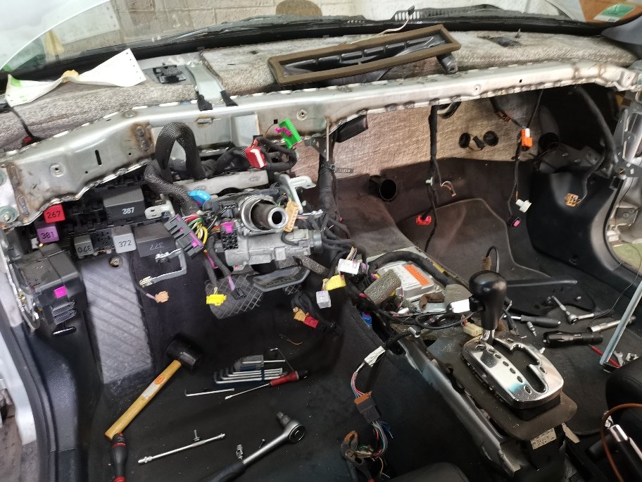

Bon j ai reçu mon radiateur de chauffage. J ai pas essayé le collage car il reste vraiment peu de tuyau et ça me paraît pas suffisant pour faire quelque chose de sérieux.
Dimanche matin je dépose le tableau de bord et j espère que dimanche soir il sera remonté. Je le fait avec un ami, en tout honnêté si la voiture sera remontée le samedi d après sa sera déjà bien...
cette opération m'inquiète un peu ! Mais bon on verra bien
Si vous avez les fiches qui vont bien, je suis preneur.
Merci à tous, C est vrai que le terme de chantier est plutôt approprié vu l ampleur.
Le plus étonnant dans cette histoire, c est qu il restait aucune vis en trop et il en manquait pas non plus. Un perfect pour le coup j ai eu du mal à y croire
