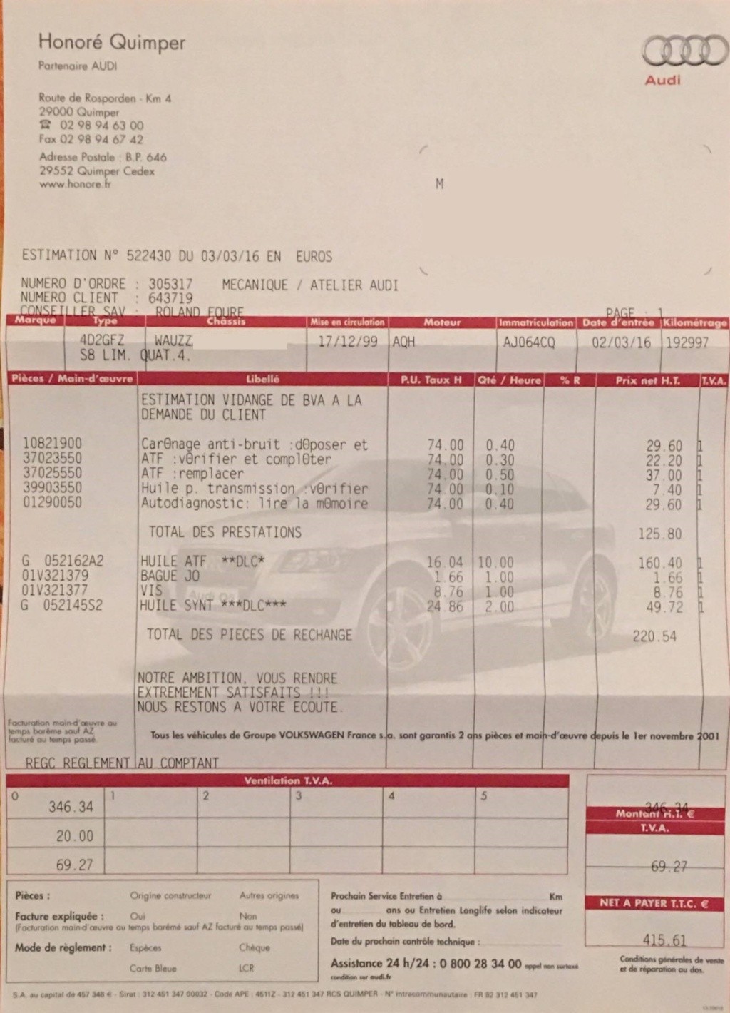

Sans rien demander, j'ai reçu de la part d'Audi, un courrier avec un devis.
Plus que honnête.
Par contre, il n'y a pas la crépine semble t-il
"Notre ambition, vous rendre extrêmement satisfaits!!!"
De bon matin, c'est bon de rire un peu...^^ Plus sérieusement, c'est pas cher en effet. Mais avec un changement de crépine, c'est mieux...
