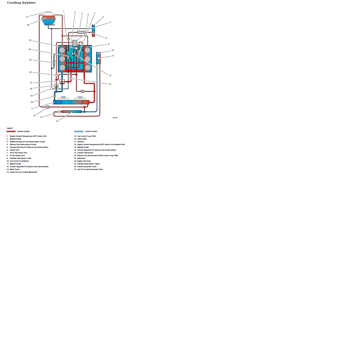

Sur le circuit d'eau il y a deux parties, une partie classique comme tout véhicule, qui passe dans le bloc et les culasses, MAIS ce genre de moteur a un circuit deux avec un autre radiateur qui sert au refroidissement du recyclage des gaz d'échappements.
En cherchant bien, je me rend compte qu'en sortie de ce radiateur il y a un SECOND calorstat !! Et mes symptômes sont a 100% ceux d'un calorstat qui reste ouvert!
Au début je n'ai pas trop cherché de ce coté car j'imaginait ce circuit assez petit et donc pas assez conséquent pour empêcher le moteur de chauffer, sauf que en y regardant de plus prés, les durites sont aussi grosses que les autres.
Je vous mets quelques captures d'écran pour bien comprendre:
Qu'en pensez-vous ? La je ne voit plus que ça, après cela relève du surnaturel pour moi!!
A savoir que je viens de regarder les factures de la voiture, j'ai une facture qui date du premier proprio de la voiture ou tout le système de radiateur de recyclage des gaz d'échappements et tout ce qui l'entoure a été changé, SAUF cette pièce. Si cela se trouve le problème est la depuis bien longtemps toutes ces pièces ont été changé dans l'optique de le régler!
Il faut que j'étudie comment accédé a ce calorstat, je sent que ça va être une belle galère encore...!

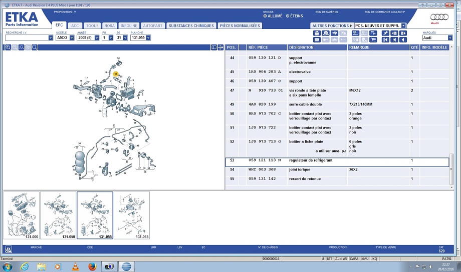

J'ai eu le même pb sur mon A5 3.0 TDI, remplacement du calorstat réf. 059121111N (308 € en concession VW). Depuis T° d'eau figée à 90° C.
pareil, j'ai eu le soucis c'était le carlostat.
65euros en concession plus 2 petites heures pour changer ça.

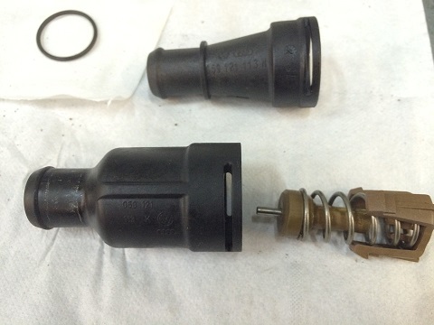

Pour ceux qui ont suivi et ceux a qui cela pourrait servir, il s'agissait bien du calorstat en sortie de radiateur de recyclage des gaz d'échappement! Il était tout simplement cassé a l’intérieur.
En bref, il faut le savoir qu'il y a un calorstat a cet endroit... Et surtout totalement inaccessible!
Depuis, la voiture chauffe tout a fait normalement, ouf!

D ailleurs je viens de remplacer le carlostat principal et youpi ca fonctionne !!!!
Desoler pour le tuto mais j ai du le faire au travail sur un pont et je n avais q une heure pour le remplacer donc je n ai pas pris le temps de prendre des photo.

Je vois les schémas mais j'arrive pas trop à les situer...

Le 22/03/2016 à 12:25, koxx a dit :
Hello,
Merci a tous :)
Salut, je viens déterrer le sujet parce que ma Audi A5 me fait exactement la même chose que la tienne t'avais fait...
J'ai changé le premier calorstat , mais toujours pareil le moteur ne chauffe pas comme il devrait...
Alors j'essaye de me pencher sur le calorstat en sortie de radiateur de recyclage des gaz d'échappement.. mais là je ne sais pas du tout ou il se trouve, j'ai un ami mécanicien qui ne sait pas non plus mais redoute qu'il soit impossible de le faire sans avoir de pont à disposition.
Est ce que quelqu'un pourrait m'éclairer sur la marche à suivre ?
Merci 💪🏼
Je n'ai plus le véhicule donc malheureusement je ne pourrais pas te faire de photo pour t'indiquer l'endroit.
Il n'y a pas besoin de pont pour y accéder, c'est en plein milieu du moteur sur le dessus, entre les deux culasses.
Regarde dans les schémas que j'ai posté plus haut dans le topic c'est indiqué ou il se trouve et la tête que cela a.
C'est un peu de boulot, il y a pas mal de choses a démonter/déplacer pour y accéder mais ça se fait sans trop d'outil.
A priori c'est assez courant que ce calorstat en sortie de radiateur ERG casse...
