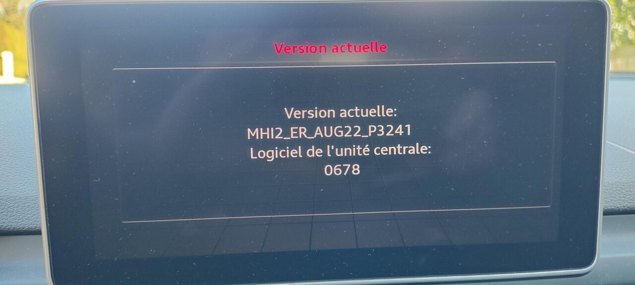

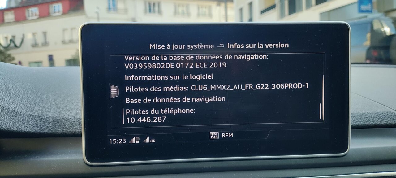

J'ai vu sur un post que tu avais une solution pour mettre à jour un MMI (j'ai une A4 2016 )
Je mets en pièces jointes les photos des infos trouvés sur écran de mon MMI.
Je te remercie à l'avance si tu as une solution pour mise à jour FEC + Mise à jour MMI + Mise à jour cartographie :-)
Encore un grand merci pour ton aide
