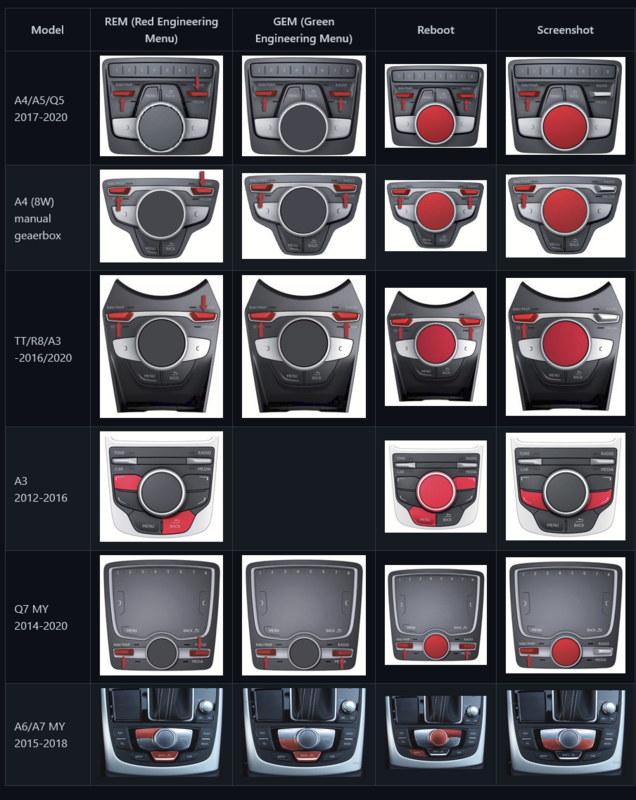

  11. Salut, Ta version n'est pas si vieille. La plus récente est la MHI2_ER_AUG22_P3346 (MU: 1438) Tu peux mettre à jour ta carte 2023 seulement si tu as le FEC (clé d'activation) adéquate installé. Il faudrait à minimum 0230002e ou 02300030 pour installer la carto 2023. Faudrait que tu ailles dans le RED menu pour voir tes clés d'activation installées et nous faire une photo. Si tu réponds, cite moi, je verrais plus rapidement. Bonne soirée
  12. Avec plaisir !!!
  13. Avec grand plaisir !!!
  14. Bonjour, Oui dans le RED MENU. Envoies tes photos en MP.
  15. Pour installer le GREEN MENU et ajouter les FEC ils faut bien passer par le RED MENU. Pour installer la cartographie il faut aller dans le menu normal du MMI et « mise à jours ».
