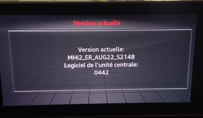

Hello!
Excellent. Comme discuté sur un autre topic, je suis avec cette version sur mon A4 B9:
Pourrais-tu partager le dernier firmware disponible qui irait sur mon véhicule pour que je puisse faire la mise à jour?
Merci d’avance
Ah d’accord. Je vois.
Alors pourrais-tu partager le firmware de la version 2156 ainsi que celui de la version 3346 (ainsi que d’autres si nécessaire entre les deux) pour que je puisse faire cette mise à jour?
Merci encore par avance

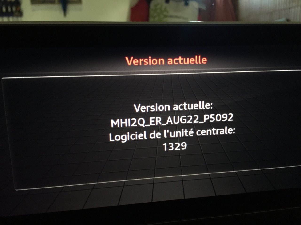

Merci pour ces informations très utiles, j’ai 3 questions sur le sujet s’il vous plaît, sachant que actuellement j’ai la version « MHI2Q_ER_AUG22_P3638 MU0917 »:
1) pourrions-nous installer directement la version « MHI2Q_ER_AUG22_P5092 MU1329 » sans passer par des versions intermédiaires?
2) est-ce qu’il y a un changement significatif là-dessus entre les 2 versions, notamment à ce qui concerne la prise en charge de CarPlay en wifi ou Bluetooth ?
3) où est ce qu’on peut télécharger ces firmware (des versions originales) ?
Merci d’avance
bonjour
pour répondre a tes questions
1: oui tu peux passer direct en P5092
2:Aucune idee audi ne communique pas ces patchnotes
3: nous n avons pas les firmware les infos ci dessus sont a titre informatif

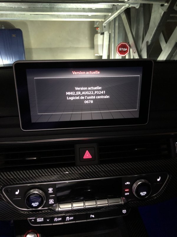

Hello pour ma part voici ma version
comment savoir si je dois passer à :
A4-A5-Q5-Q7) MHI2_ER_AUG22_K3346 MU1438   dernier firmware pour les MIBS Nvidia
(A4-A5-Q5-Q7) MHI2Q_ER_AUG22_P5092 MU1329 dernier firmware MIBQualcomm
