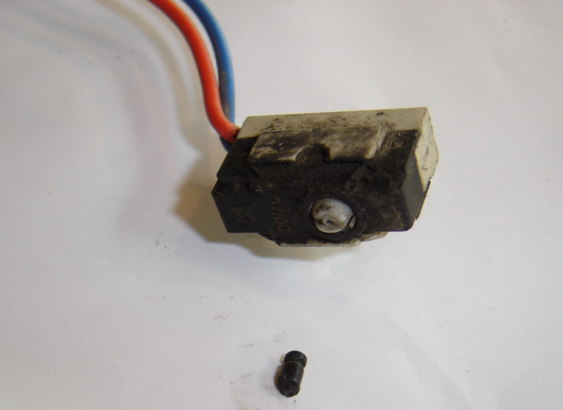

Peut-être un pb dans les micros switchs des serrures.
Je me souviens lorsque j'ai acheté la mienne c'était pareil, elle ne fermait que par l'inter sur la portière chauffeur.
A l'époque je l'avais laissée chez VAG, et ils avaient juste regraissés les serrures et vérifiés les micros switchs, et depuis ça fonctionne à merveille.
Peut-être qu'il faut aussi que tu reprogrammes tes clefs.
c'est quoi ces fameux switchs ?? Si je ne me trompe il faut verrouiller et ouvrir avec la clef pour reprogrammer? le barillet est mort, faut que je le change et après je verrais pour la faire passer au vag com a moins que quelqu'un ait la solution a mon problème.
le microswitch , c'est un contacteur qui se trouve dans la serrure et qui quant tu déverrouille, le plafonnier et l’éclairage dans les portières s'allume , en générale c'est le téton qui casse et c'est pas vendu séparément, epuis si il est defectueux le boitier confort qui gere la centralisation ne capte pas comme quoi la porte a été ouverte après déverrouillage.
exemple j'arrive a la voiture , je déverrouille avec la télécommande ,ok j'ouvre la porte pare exemple AR gauche , la je pense a quelques chose que j'ai oublié je pose les clés sur le siège ,je ferme la porte et je vais chercher mon truc et quant je revient a la voiture ,les porte se sont verrouillées avec les clés dedans car a cause de microswitch defectueux le calculateur n'a pas reconnue la porte s'ouvrir dans les 30 secondes qui suit le déverrouillage et nos audi sont prevut que si tu ouvre pas une porte dans les 30 secondes ,la voiture se referme , donc ne jamais laisser le clés a l'interrieur , pour mon cas j’étais chez moi avec le double

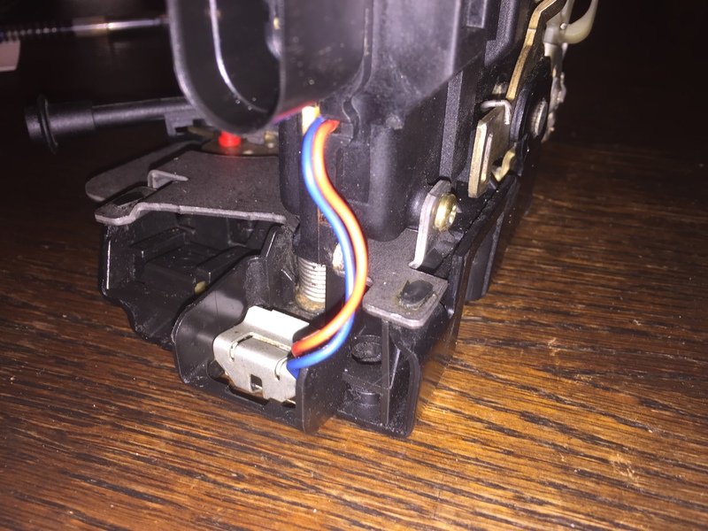

une video pour demonter la serrure
https://youtu.be/NNg_jvnQFFM
voici un dossier verrouillage
http://www.casimages.com/fg/ZYdN4ZsXmP5LQSl
Oh tu m'intéresse la. J'ai trouver dans le fond de la portière le petit morceau noir (que j'ai jeter :( ) mais cela n'explique pas que mes serrures tournent dans le vide et que la télécommande marche pas malgré les piles neuves si?
En gros faut changer le boîtier de verrouillage dans la portière et le barillet pour ma part c'est bien ça?
La vidéo n'est pas la bonne je pense :ripeer:
Oh petit ça me rappelle des souvenirs ça : j'avais pas trouvé la petite goupille à l'époque et j'avais bien bataillé ! Merci scalpa, le prochain démontage sera plus facile :)
pas sur le mieux c'est de démonter avant de commander , et la vidéo que j'ai mise c'est pour expliquer le principe pour démonter la poignée pour pouvoir sortir le barillet , car la fameuse goupille quant tu sait pas , tu galère et il faut imaginer que dans ma vidéo tous les pièces sont fixées dans la portière

tu a reussit a demonter , alors c'est l'axe en forme de paguet qui est cassé
Non je n'ai pas démonter, j'ai pas eu le temps depuis que tu est venu et j’attends le barillet complet que j'ai commander chez Audi. Normalement je m'en occupe samedi prochain.
Je te retient ou courant.
donc avec une nouvelle clé a programer
non chez audi avec le numéro de châssis ils le refont pour ma clef. au-moins tout est neuf :)
