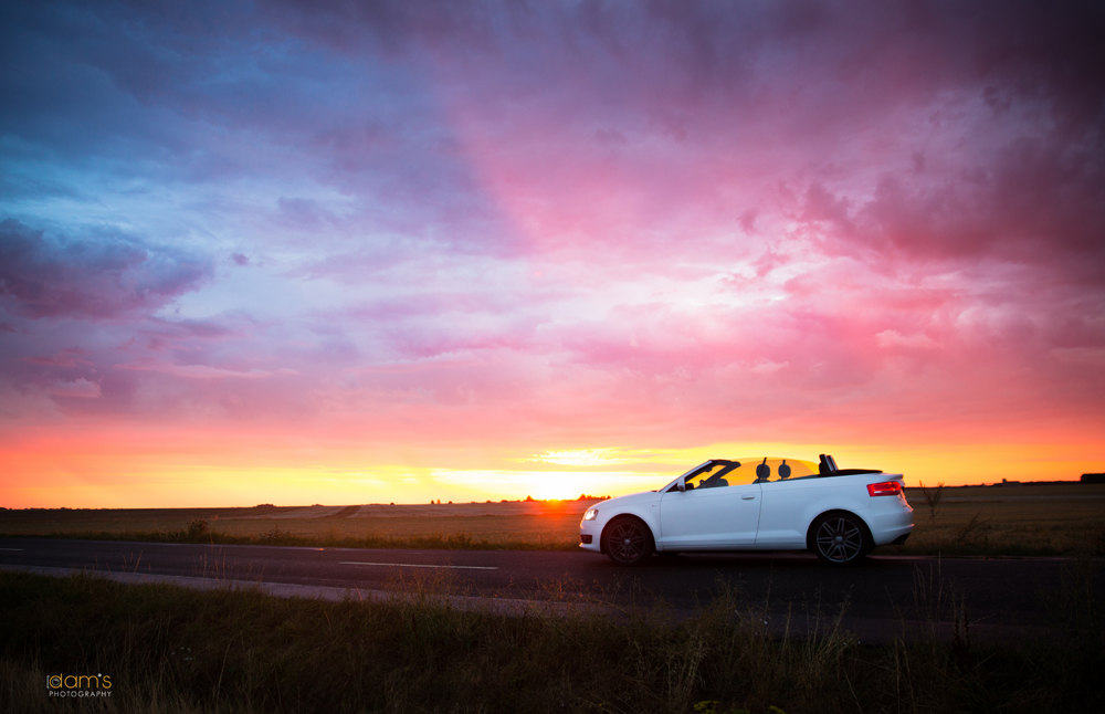

Hello à tous,
Me voici arrivé à 40 ans et devoir mettre de coté ma passion du 2 roues pour me prendre une boite à 4 roues :(
Quitte à prendre une boite à 4 roues, mieux vaut se faire plaisir ;)
Alors en août dernier, je me suis pris une Audi A3 Cab 1,6D S-Line
Et j'en suis vraiment super satisfait pour mes 1er 6000 kms ;)
Elle a toutes les options sauf la caméra de recul que je suis en train d'installer et j'ai investi aussi dans un poste de radio Carplay Pioneer DA120 avec les commandes au volant.
Elle est malheureusement concernée par la fraude et sera rappelée courant février.
A suivre...
Au plaisir de vous lire.
