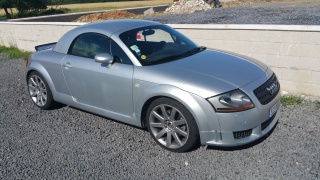

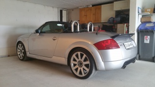

Bonjour petite présentation alors
laurent 35 ans du 78
j'ai deja une A6 avant 3.0l TDI 233 ch de 2007 et maintenant en plus une TTR 225 de 2001
145000 kms
Pack S line
Bose Sièges chauffants
capote électrique
wind shot électrique
Hard top
entretien a jours
Turbo neuf
débitmètre neuf
N75 neuve
les jantes sont en peinture elles seront Gris anthracite
j'essai de mettre des photos
a bientot

Bienvenue a toi et ton TT
La chance tu a le pack extérieur s-line. Il est tellement beau ce pack
Hardtop, PC V6, jolies jantes...vraiment très, très sympa ce road'.
Un peu de carrosserie à faire, bas de caisse gauche?
Faut lui rendre toute sa splendeur qu'il mérite
...et des photos + grandes qu'on puisse mieux en profiter :icon_wink:
Même en reprenant ton lien j'arrive pas à poster tes photos O.o ?!
Beau roadster en tout cas ;)
alors je l'ai acheté tel quelle a une dame de 55 ans
alors oui il lui faudrait une bonne peinture mais vu le prix ca va attendre
en ce moment elle est sur chandelle car les jantes sont en peinture gris anthracite même couleur que les old RS6+ après je vois pas ce que je pourrai faire comme modif peut être un filtre ou KAD mais personne ne dit la même chose donc ça restera ainsi je pense
Pour les mettre directement j'ai cliquer sur tes liens, cliquer sur la photo, copier le lien url et je rajoute [ IMG] .... ton lien .... [/img ]
Ps : pas d'espace dans les crochet ;) c'est juste pour que ça reste visible ainsi ;)
Fais les rétros et poignées de portes en gris titanium, puisque tu fais les jantes... Comme le pack titanium! ;)
Niveau rabaissement y a quoi? Le kit extérieur S-Line a été rajouté il n'existait pas en 2001. Pour info, s-line à partir de septembre 2001... Si elle date d'avant, ce n'en est pas une.
slt matt elle est de septembre 01
et pas bête de faire les retro et poigné de porte je n'y avait pas pensé pour le rabaissement elle est deja super dur alors si je la rabaisse ca va etre l enfer de rouler
On voit qu'elle l'est, c'est pour ça que je te demandais ce qu'il y avait dessus... ;)
Pour le kit titanium, ca a été une option à une époque. Tu restes donc dans des modifs type usine. Tu peux aussi monter un levier de frein à main et des poignées de contre porte en cuir, ca se trouve en pièces détachées. Je l'ai fait sur la mienne (couleur anis comme mes sièges, ainsi que les protège genoux et le pommeau de levier de vitesse).
alors la je sais pas ce que j ai comme amortisseur je n'y connais rien en mécanique faudrait que je regarde car la elle est sur des chandelles
Félicitations, elle est très belle.
Concernant les suspensions, si elles sont d'origine, elles sont HS.
Il a l' air propre ce TT. Il te manque les caches centraux des jantes.
oui l'ancienne propriétaire se les ai faits voler il faut que j en rachète et pour etre au top il lui faudrait une peinture car elle est abimé
