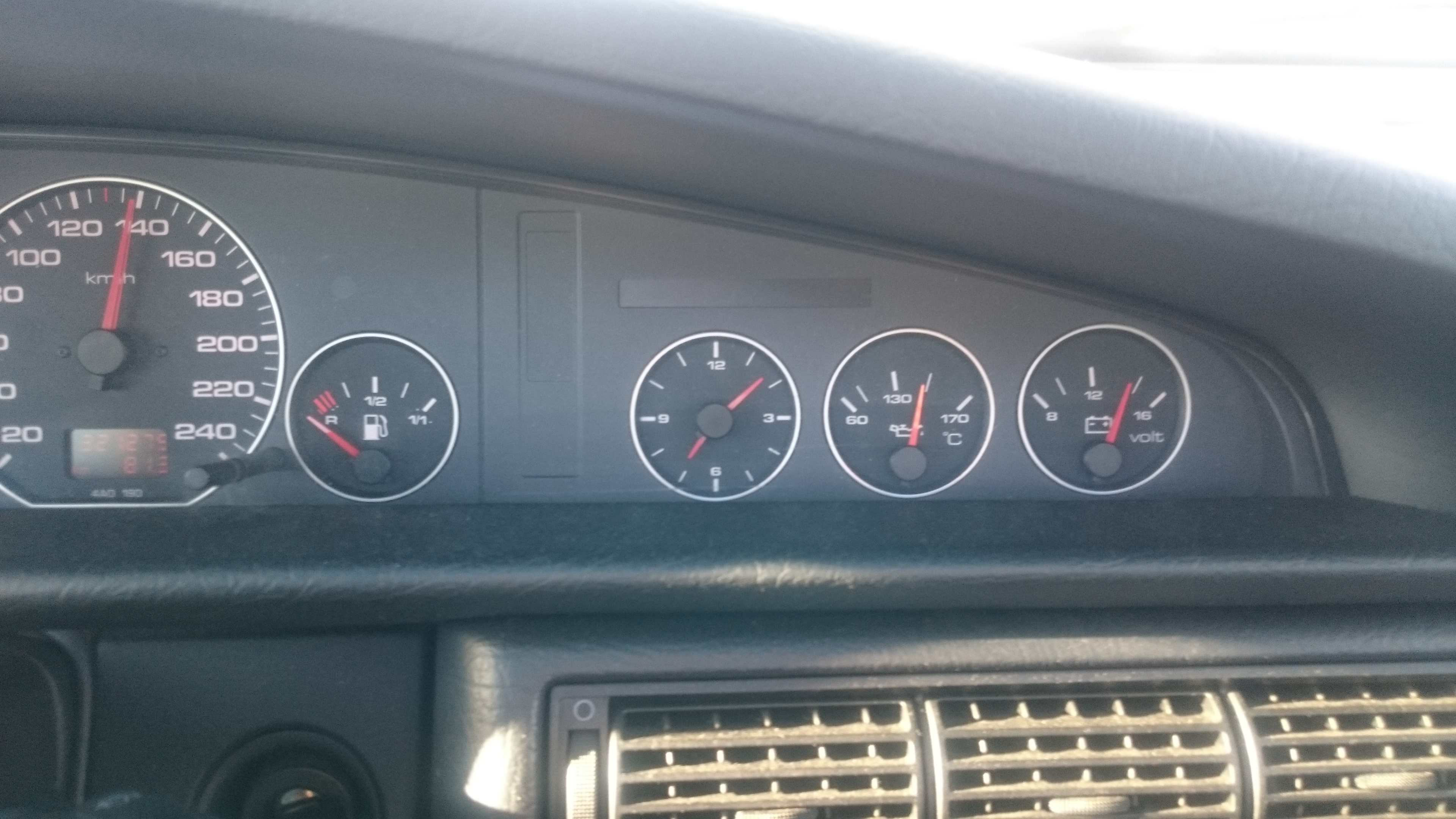

J'ai réussi à faire mieux en revenant de vacances, peu chargé, juste mon fils de 10 ans et 2 sacs de voyage, donc à vide.250339DSC0836.jpg
Pas loin de 145°C pour la température d'huile, sur autoroute en côte, du côté de Lodève en remontant, poignée dans l'angle, ça fumait derrière !
C'était sur autoroute limitée à 90 où les virages s'enchainent sur une pente assez raide pendant 15-20 minutes, et j'étais à la limite durant toute la montée.
Limitée à 90.... Hum... Lol
Et en régime moteur, tu étais à combien ? 4000tr?
j'oscillais entre 3000 et 4000 tr/min pendant facilement 15 bonnes minutes entre lodève et le caylar, il y a un gros dénivelé.
La vitesse ... ah oui bien vu 140... c'était une fois arrivé en haut du plateau.
