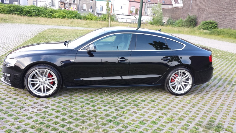

Jolie A5 que tu as là
Les vitres teintés sont interdits en Belgique :mur: mais bon avec du 65% ca passe :icon_biggrin:

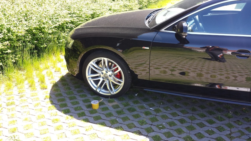

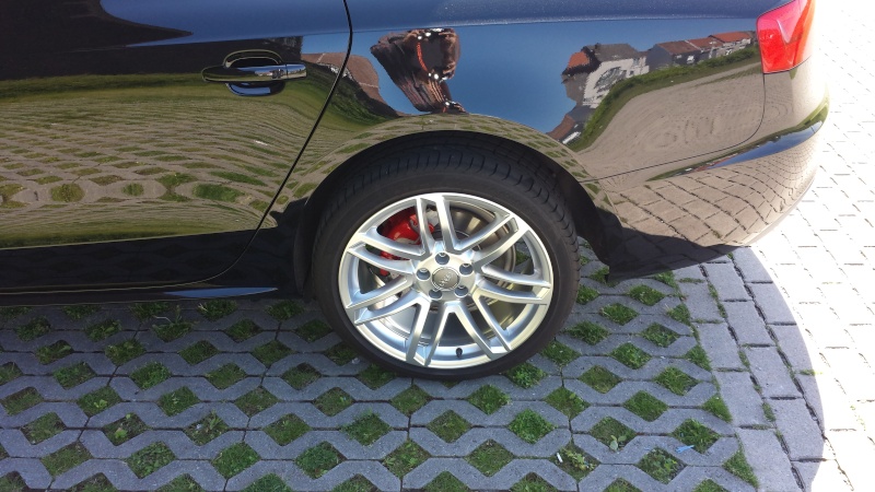

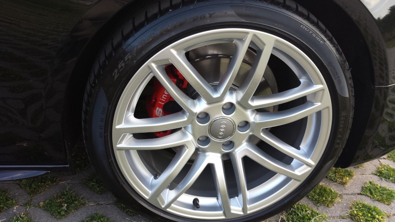

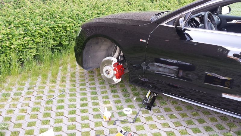

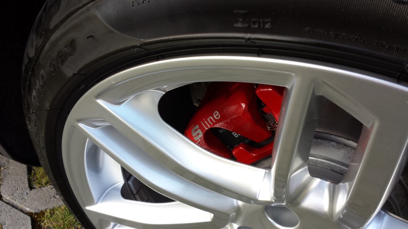

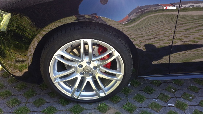

Merci les gars :). J'ai repeint les étriers de frein enfin :). Hier 6h de nettoyage des étriers et des jantes à l'intérieur et aujourd'hui encore 6h pour la peinture un sacré travail comme même. J'ai enlevé les plaquettes pour bien faire la chose donc elle va rester immobiliser au parking 24h sans plaquettes pour celui qui veut la voler c'est pas le moment :D .
Ha oui pas mal !!!!
Bravo jolie boulot :)
Merci, demain je ferai des autres photos quand tout sera bien remonter. Je sais pas encore pour les autocollant j'hésite d'en acheter ou pas.
Moi j'ai bien avec le petit autocollant avec les anneaux en noir
Nickel, beau travail! Avec les autocollants, ça rendra encore mieux.
Cette finition Sline plus est vraiment la plus esthétique 824062superaudigif.gif

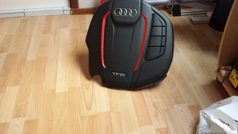

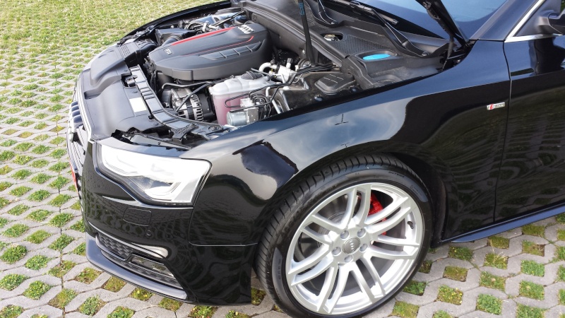

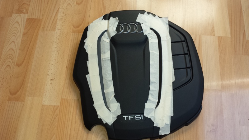

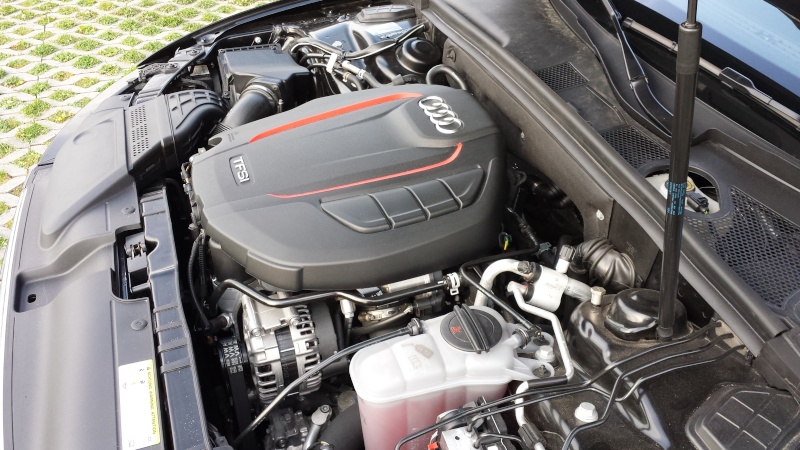

J'ai peint un peu la plaque moteur vous en pensez quoi ? Moi je trouve c'est pas trop réussi car on voit des petites traces du pinceau j'aurai du le faire avec un spray.
Est-ce que quelqu'un peut me donner la référence pour la jupe du coffre en aluminium? SVP.

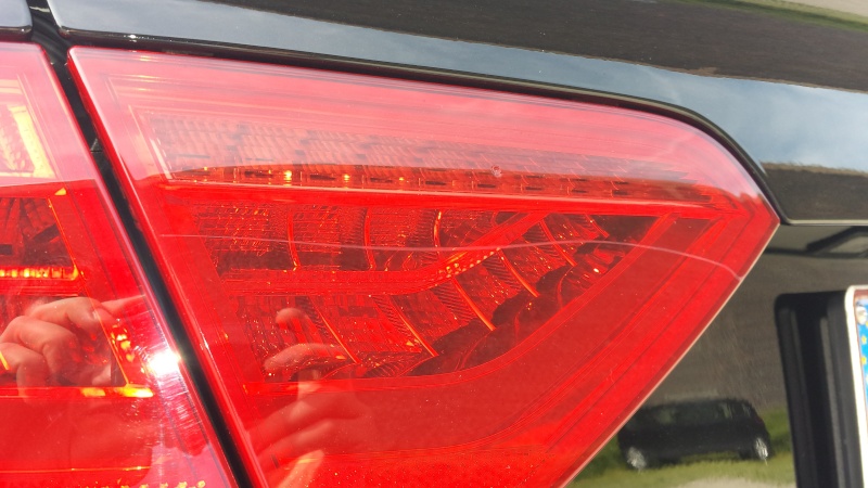

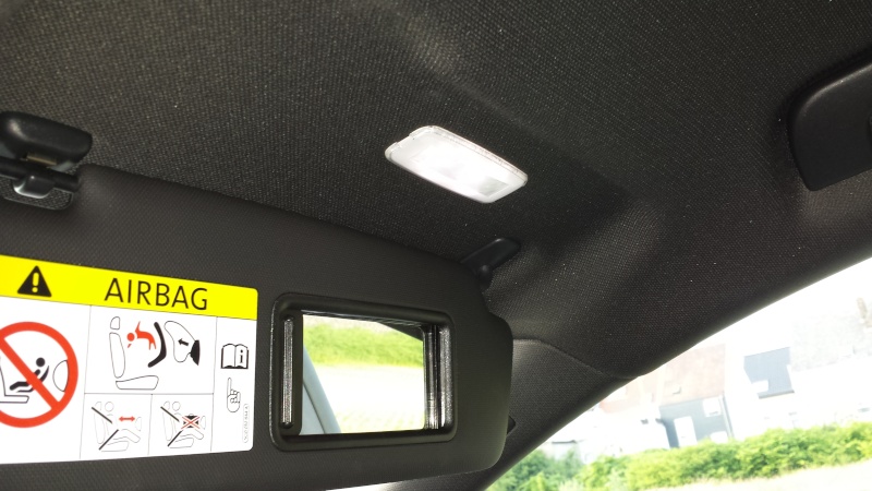

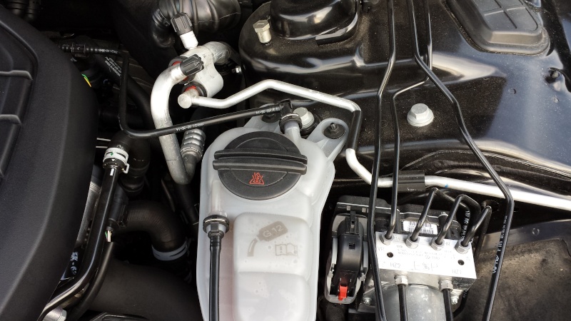

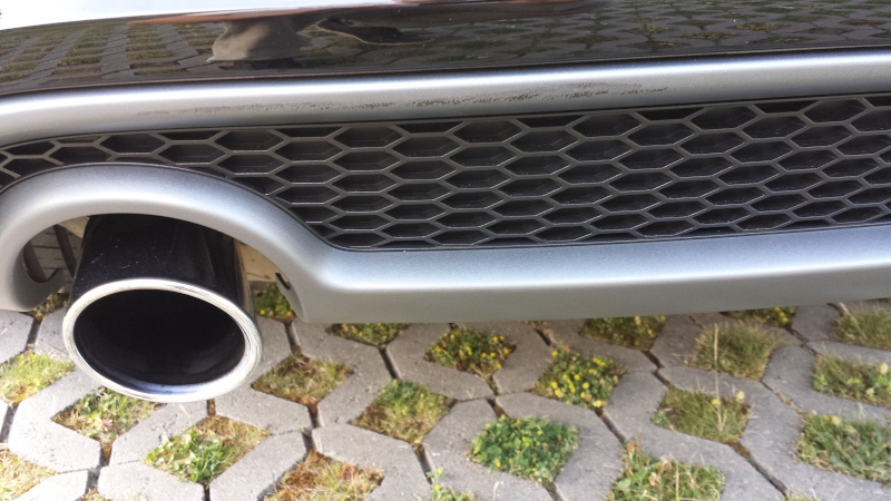

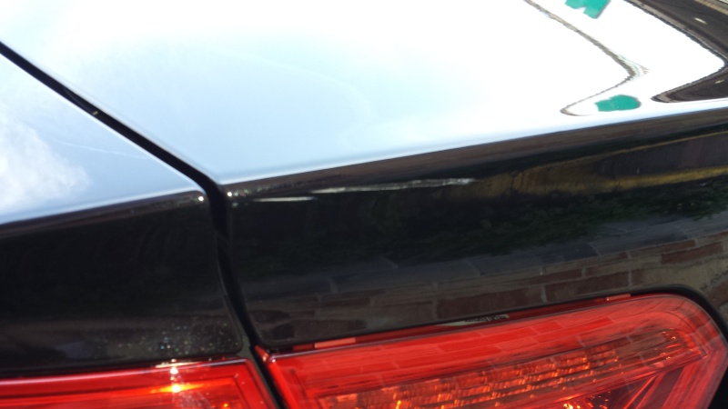

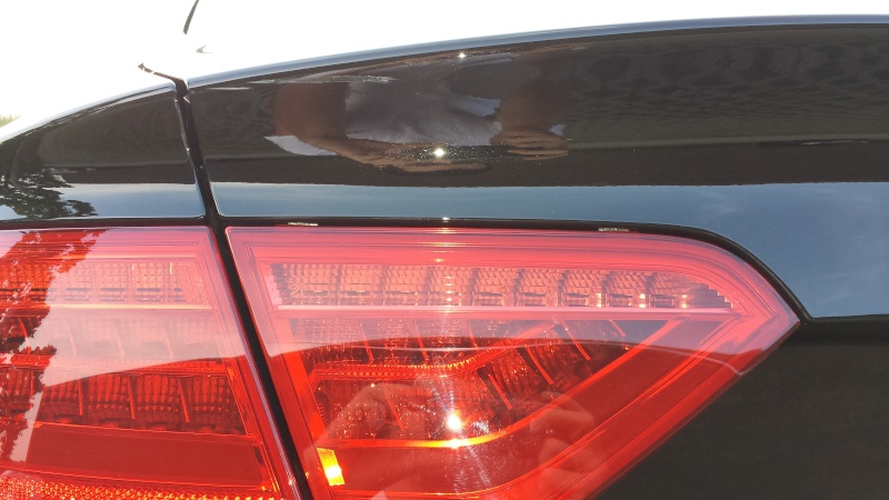

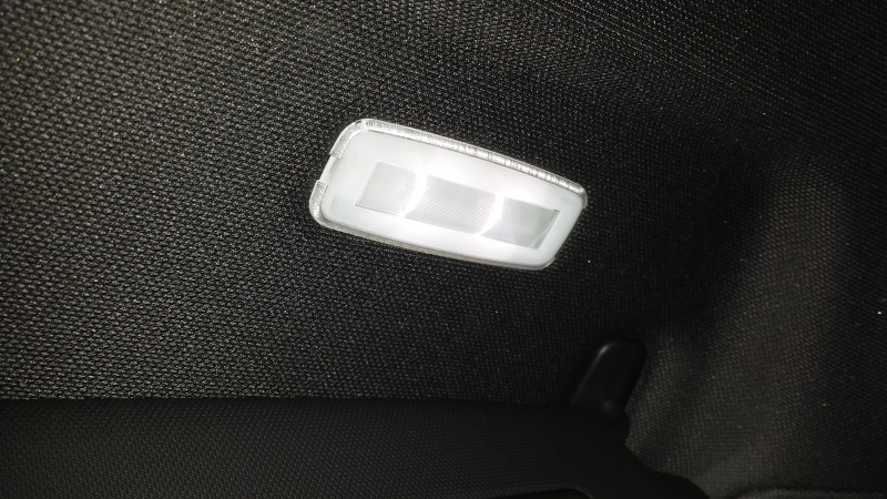

Bonjour, j'ai fais quelques petits changement: autocollants S-line collés sur les étriers de frein, bouchon antigel changé par un noir, la plaque moteur a été repeint en rouge avec un spray rouge haute température, ampoule AB effet xénon et j'ai changé les deux lampes au pare soleil par des leds origine Audi. Mais j'ai une mauvaise nouvelle, j'ai été laver la bête aujourd'hui et j'ai vu que le coffre est griffé, le feux arrière et la valence. Je n'ai pas vu qui à fait ça, mais je pense que c'est un enfant avec un vélo. Il y a un parc à côté et beaucoup d'enfants passent en vélos par là. Bref je suis dégoûté.
Passons au mauvaises choses.
Haille ça fais mal au cœur surtout qu'il y a pas si longtemps j'avais la même chose mais à l'avant !!!
Tu as essayé du polish ???
Bon courage
