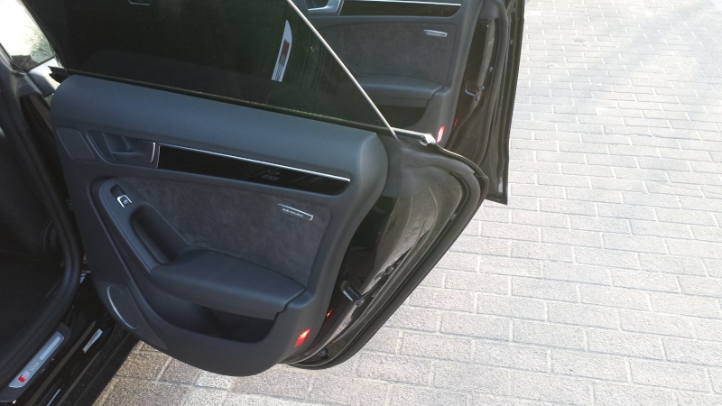

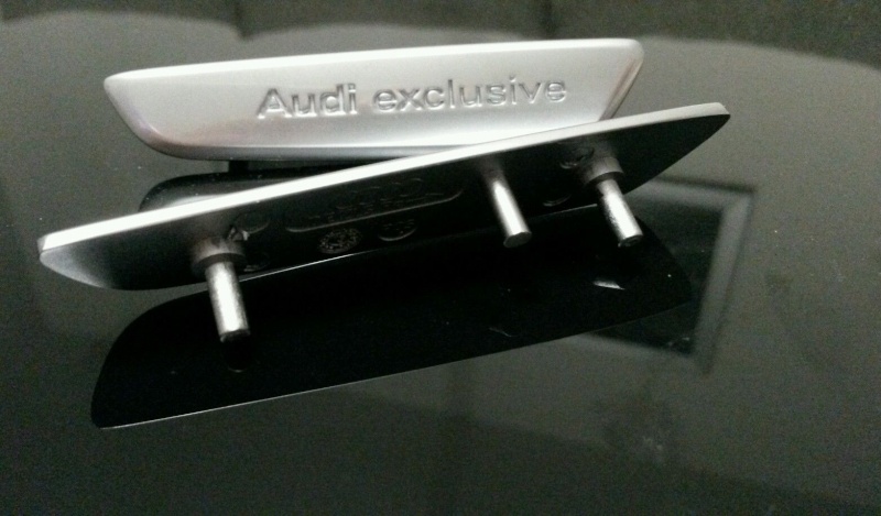

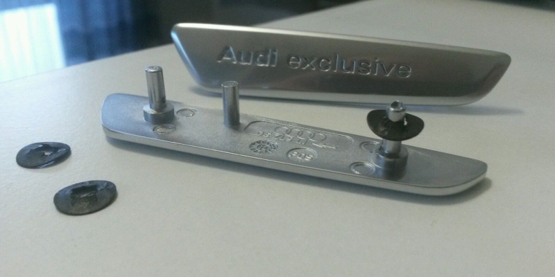

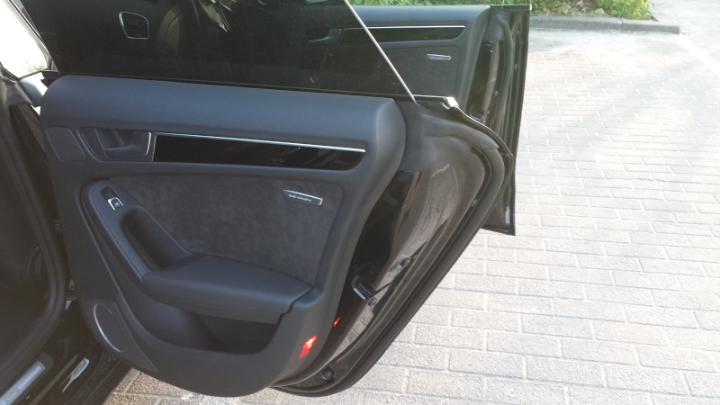

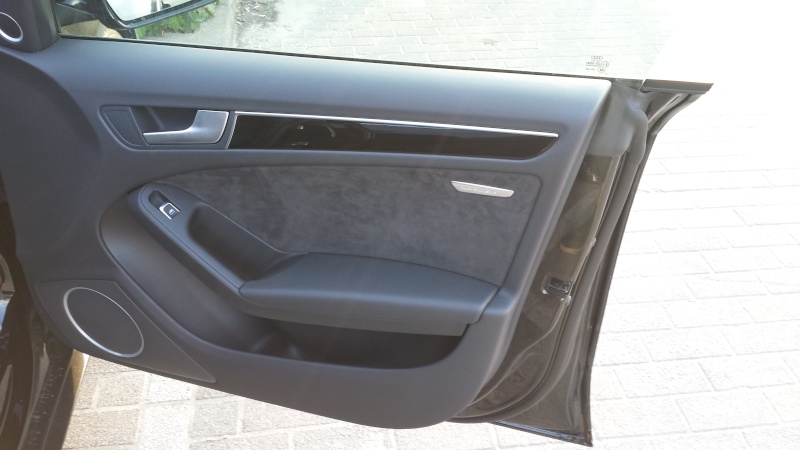

Dernière modification faite aujourd'hui plaquettes "Audi exclusive" sur les panneaux de portes :)
J'ai démonté un panneau et j'ai vu que derrière il y a deux point de repérage gentiment laisser :) donc j'ai foré avec une mèche pour faire rentrer les deux crochets de la plaquette et derrière pour qu'elle ne sorte pas en la tirant faut mettre les rondelles fixe axe qui sont fournie avec. Mais attention chez audi ils ont pas ces pièces là faut les acheter sur internet.
Tu aurai la référence des différentes pièces ? Je vais le faire chez moi :-) c'est une superbe touche! Clean et bien fait !
