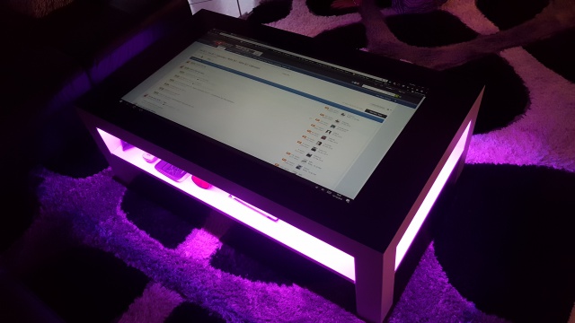

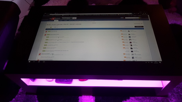

Bon, et comme personne est curieux, je me sens obligé de vous montrer la chose qui m a écarté de ma RS quelque temps..... :MdrDevil:
Je surf sur le forum pour rester dans le thème!!!
Pour ceux qui n aurait pas compris le délire! lol
C est une table tactile avec éclairage RVB contrôlé en tactile fabriqué par moi même!! :race:
c'est beau...
Il me semble que sur ebay.de 600e... mais je parle de mémoire
c'est beau...
Oui mais a ce prix attention a la bouse......
Partie pc a vomir , système tactile idem, écran douteux.... :nanana:
Pour qu une table tactile tourne parfaitement, il faut un peu mettre le prix..
Et au passage merci !
Respect pour le taf effectué.🔱
