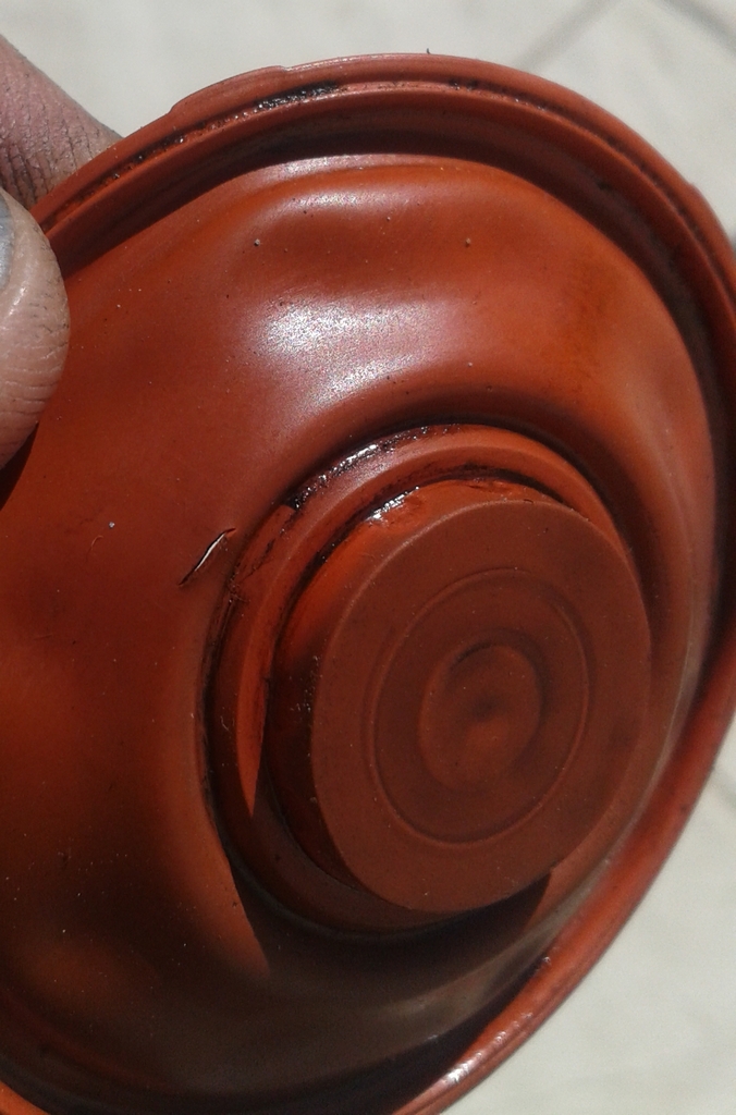

Au fait ,voilà la vue du fameux joint torique en travers du déshuileur.....Curieux ! :reflexion:
...et le trou dans la membrane !
