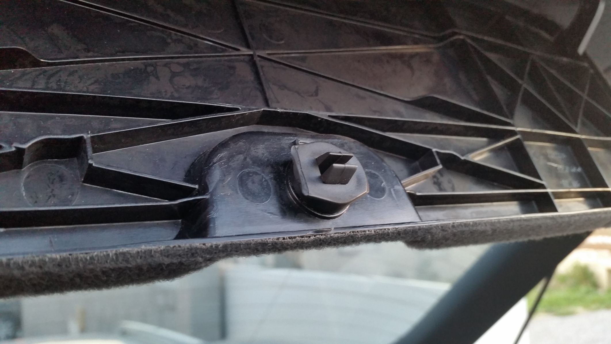

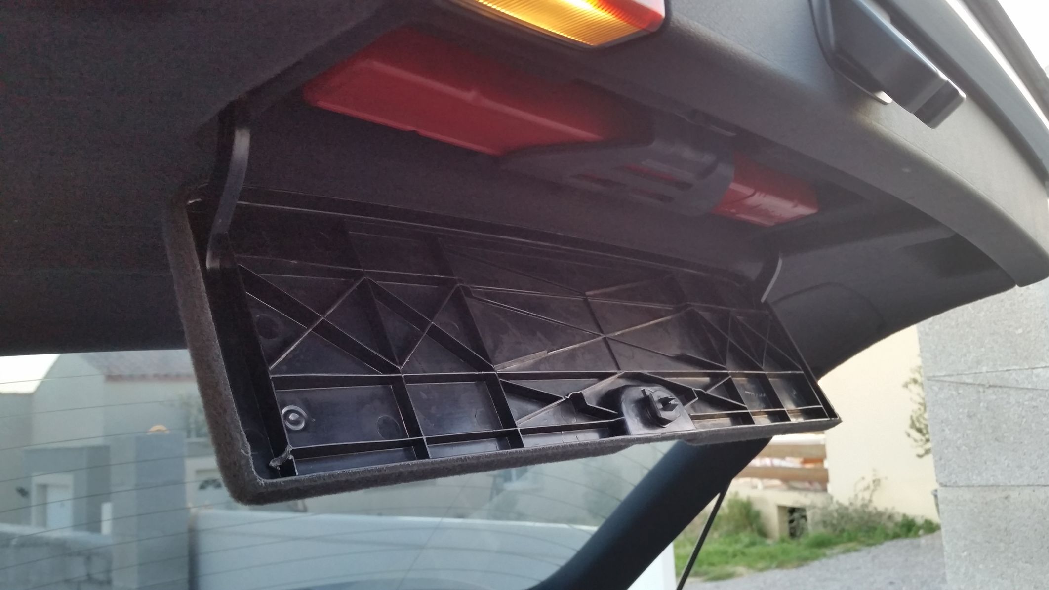

j'ai la porte de la boite dans le coffre qui est cassé : voir la photo :
Est ce que je peux remplacé uniquement la partie casser ou est ce que je doit remplacé la porte ?
Tu peux remplacer que le loquet normalement
je te donnerais la ref
Je veux bien merci !!
voici la ref : 4B9867899
(juste la petite piece cassée: tu extrais la partie cassée en appuyant avec une pince sur les 2 ergots ou languettes et tu remets la neuve

meme pas , mais quand tu ouvre le coffre est que ca te tombe sur la tronche , tu as envie de le reparer !!!!
